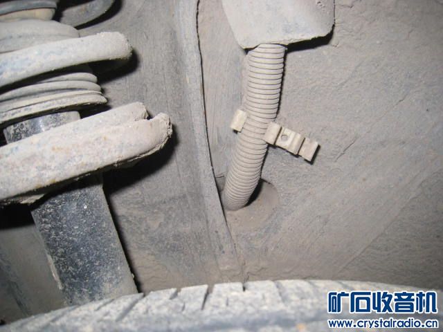

2003年的老桑,进入暮年,有些器管开始衰竭,这不加油嘴天长日久锈烂了,前些日子把加油嘴给换了。换了新的加油嘴后出现问题了,每次加油时总是顺着油嘴向外溅油,弄的加油的小姑娘都不好意思了。每次加油都要浪费掉不少。昨天实在是忍不下去了,单膝跪地,偏头顺着右后轮向上看,发现了新大陆!一个油管头孤零零的在那落着。应该是那个给俺换油嘴的粗心小弟的杰作,不敢确定问题是不是百分之百出在这,坛里咨询了烟版,基本确定是这的问题。那就自己动手吧,工具自己齐全。今天下午又给我的车子祭拜了一次,单跪地加双跪地5分钟的时间搞定了。装好还没加油,下次再加油后问题是否解决再向坛友们汇报。
这是俺安装好后的样子
这是俺安装好后的样子
原来自己买的有抱箍,封紧按口。
原来自己买的有抱箍,封紧按口。
这根管子的另一端应该是进油箱里边了。
这根管子的另一端应该是进油箱里边了。

回来做下汇报,经过处理后,昨天加油以前从加油嘴处溅油的现象彻底消失。下一步抽时间处理电瓶漏电的问题。
