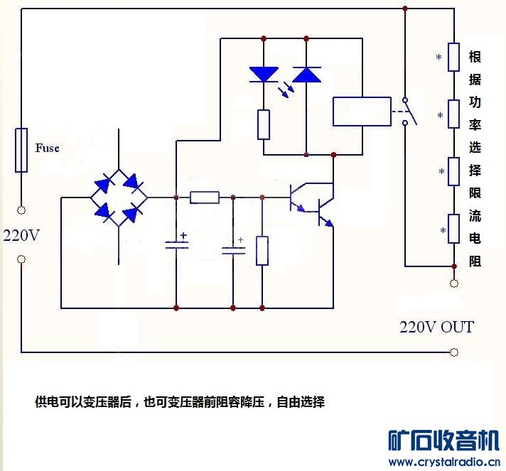

加个延时软启动电路,仅供参考
