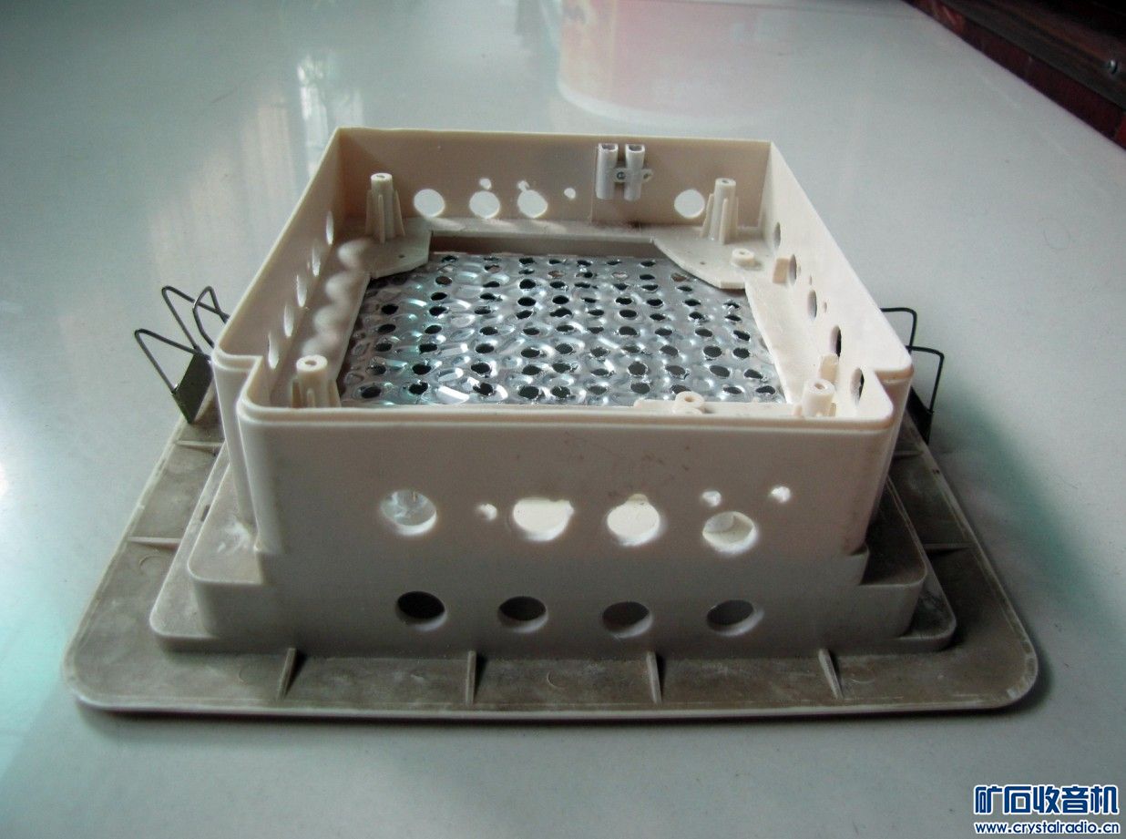

【参赛】DIY自制LED厨房顶灯

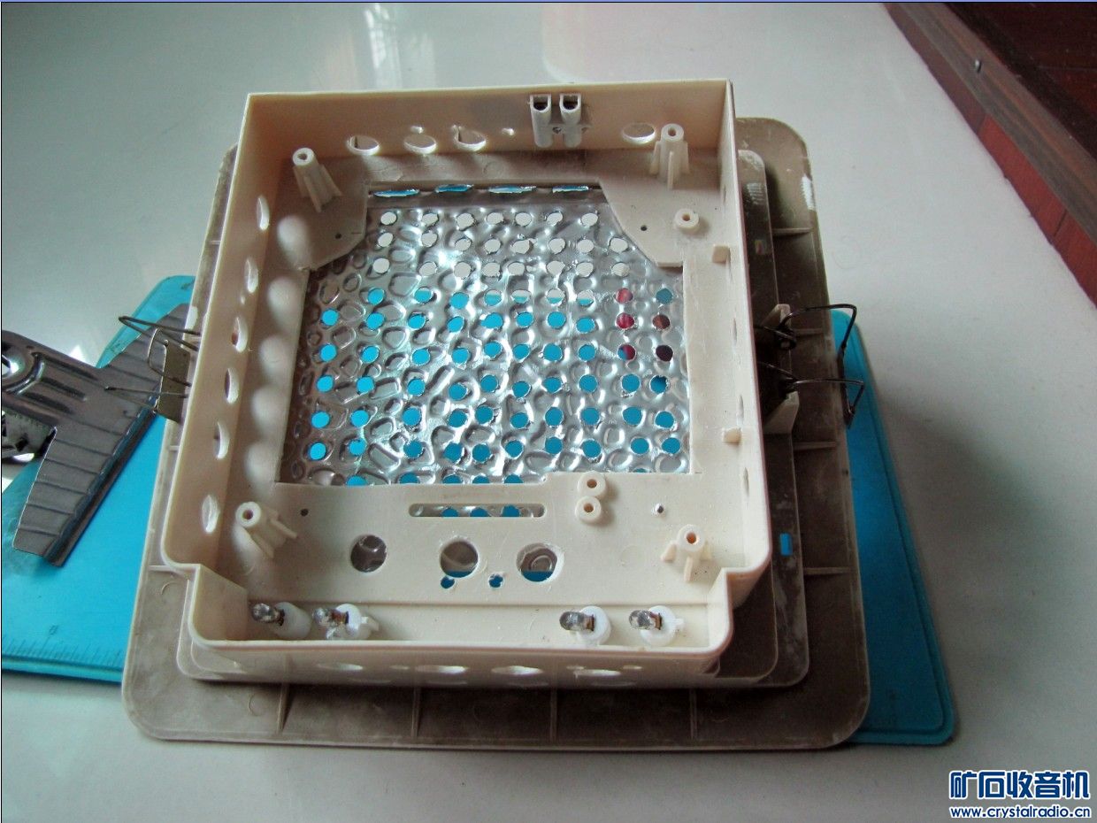

这样子散热怎么处理的?
发表于 2015-2-15 22:28:43 | 显示全部楼层
散热不太好,我以前用这种LED作为车灯,电流才100,不到三个月准得修。修了十几次后来换为一瓦的带散热片的,电流不变。至今已有一年不曾维修。

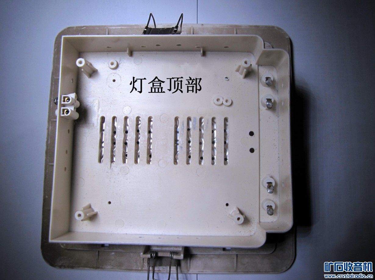

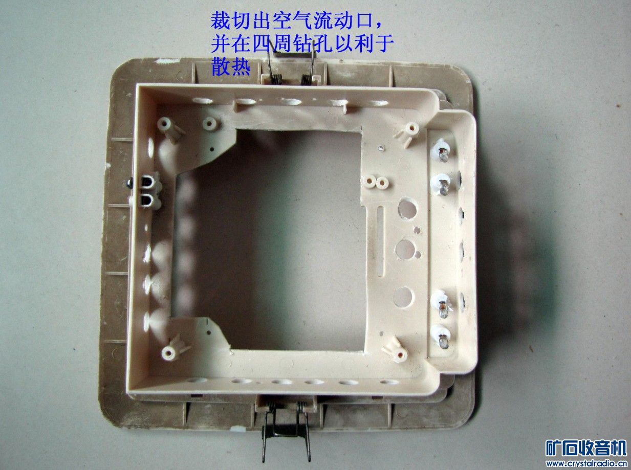

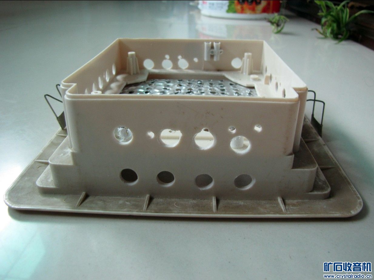

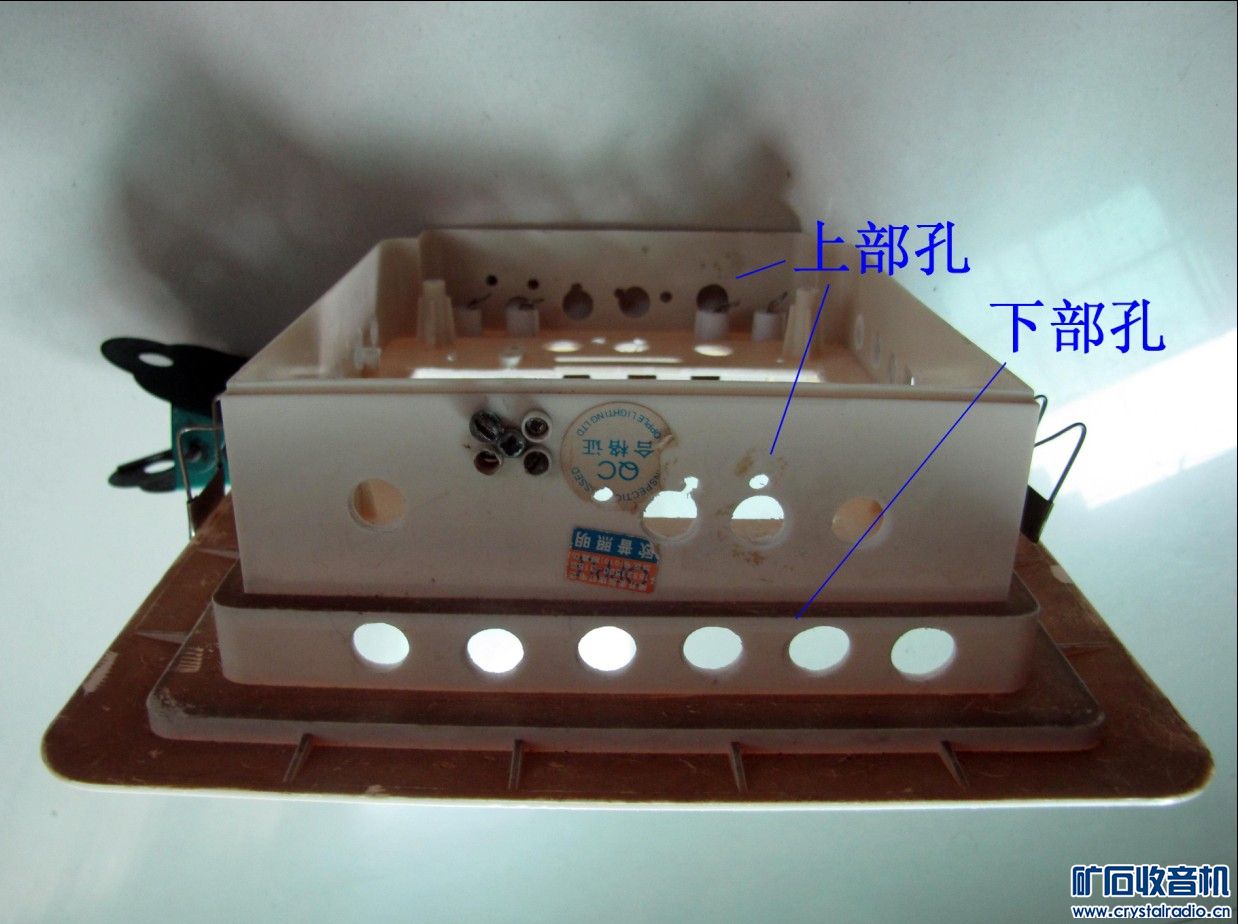

本人散热采用在有机玻璃安装板上钻孔,在顶灯塑料盒上也钻上孔的方法达到散热的目的。你再仔细看看装到盒子里面的照片,有机玻璃和灯盒上都有许多小孔,就是用来散热的,这个疏忽介绍了。
作为车灯,如果把灯罩周围自己钻些小孔也有利于散热,就不会经常维修了。

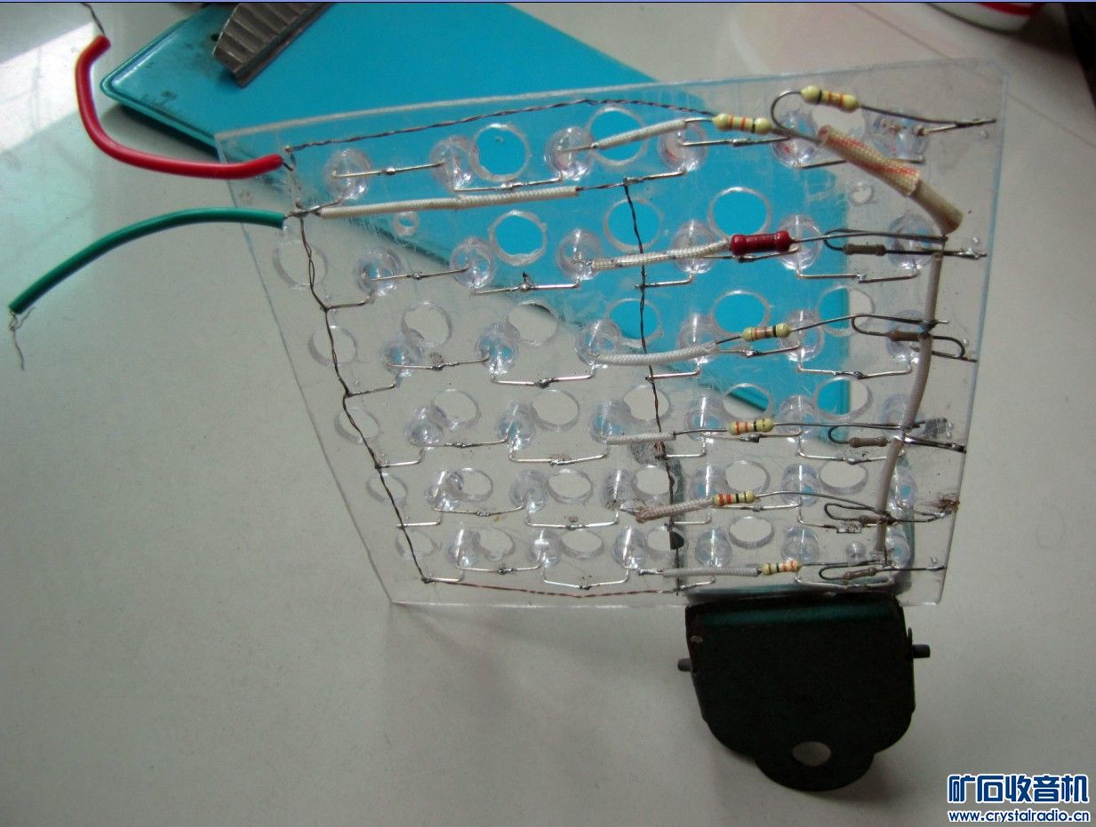

利用现有的商品灯盒,加工量小,同时,现有的36颗0.5W的LED发光二极管发出的亮度超过了原来28W的节能灯管的亮度,足够了。当然你需要更大的亮度可以做更大的,那就要去掉一块吊顶装饰板了

我的车灯背后有孔,而且行驶的时候还有风。但是还是经常烧。所以后来换了。也许是质量问题。

草帽灯珠的散热是一个大问题,
如果现在的亮度比较够的话,可以适当的减少功率,以延长草帽的使用寿命。
 楼主| 发表于 2015-2-28 00:34:14 | 显示全部楼层
草帽灯珠的引脚设计考虑了散热的造型,实际使用中发热很小。再在安装板和灯盒上钻上空气对流孔即可

再补发一些散热的方法照片
