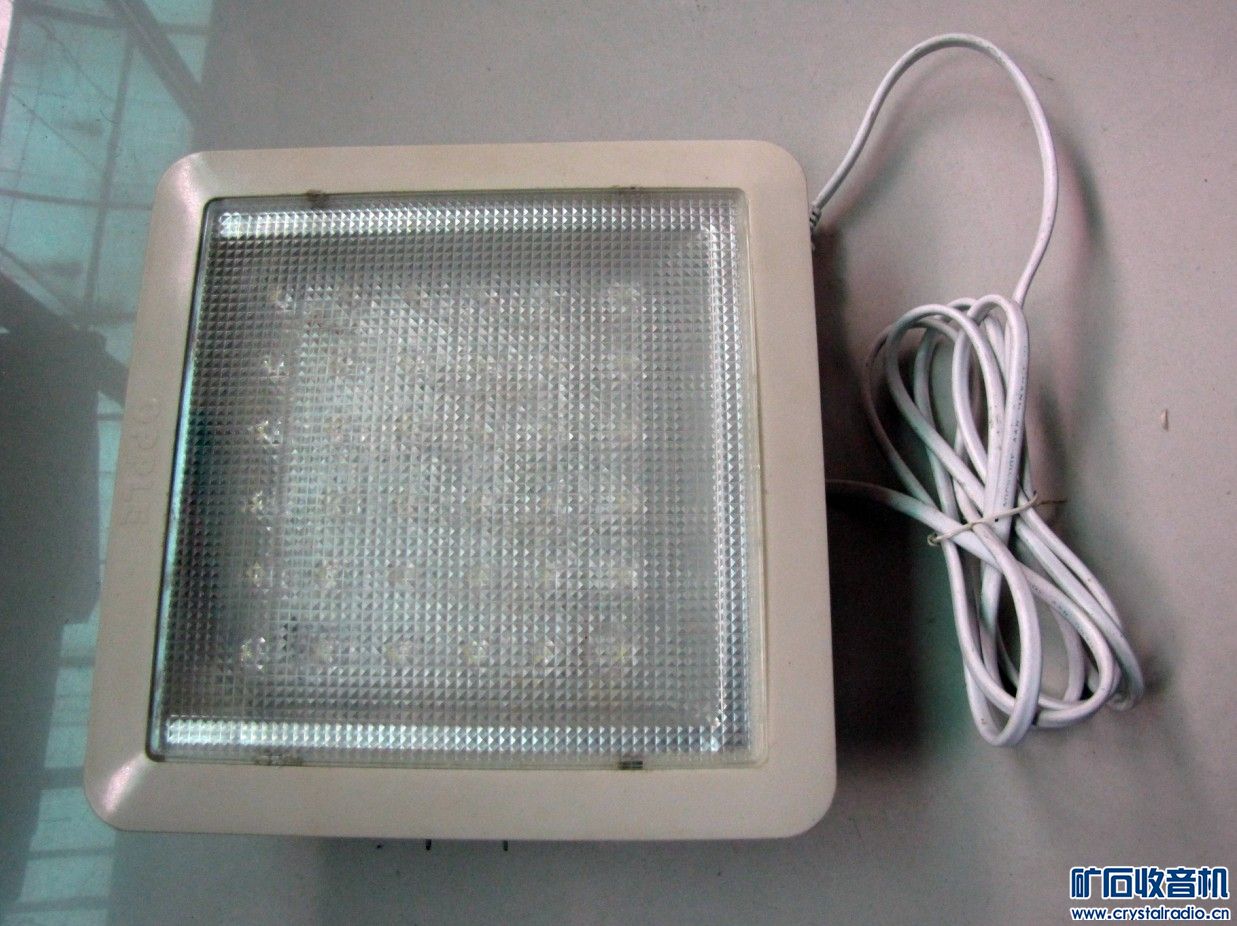

    自制厨房LED顶灯(包括家庭其它顶灯),对每个电子爱好者都不是难事,且具有取材方便容易,制作简单等优点。废话少说,看图: 0001-.JPG 0002-.JPG 这是原来的节能顶灯,灯管功率为28W,加上电子镇流器,功率为32W。

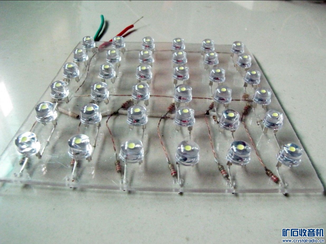

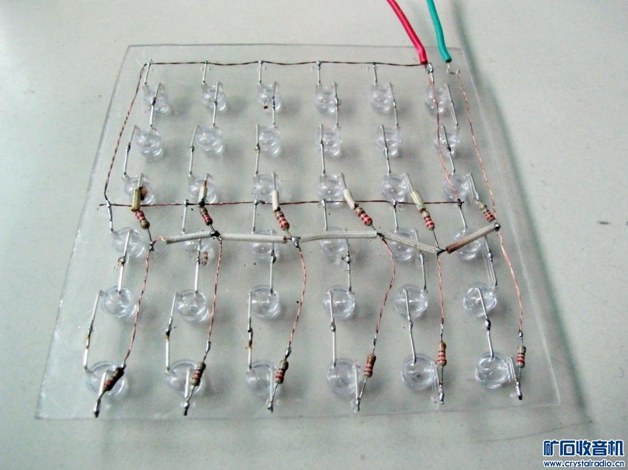

自制LED灯过程:
用有机玻璃或塑料做LED管的安装板,本人用的是剑南春酒的有机玻璃外包装

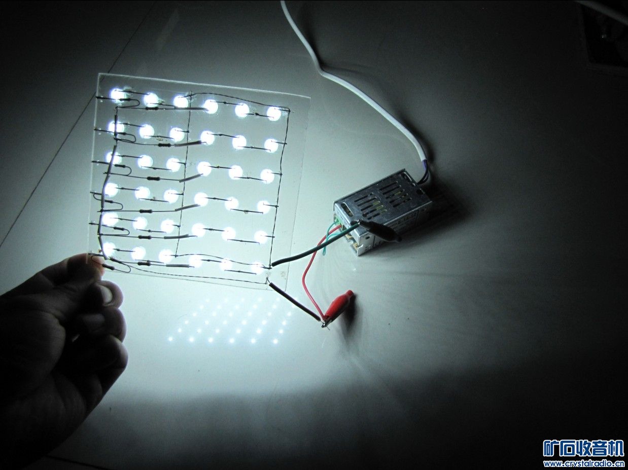

本人用了36颗0.5W的草帽型LED管,按每三个串联后接上限流电阻,共六组,六组全部并联一起接12V直流电源。装好LED发光管后接上电源的发光情况:
将装好的LED发光板上到原来的顶灯盒内

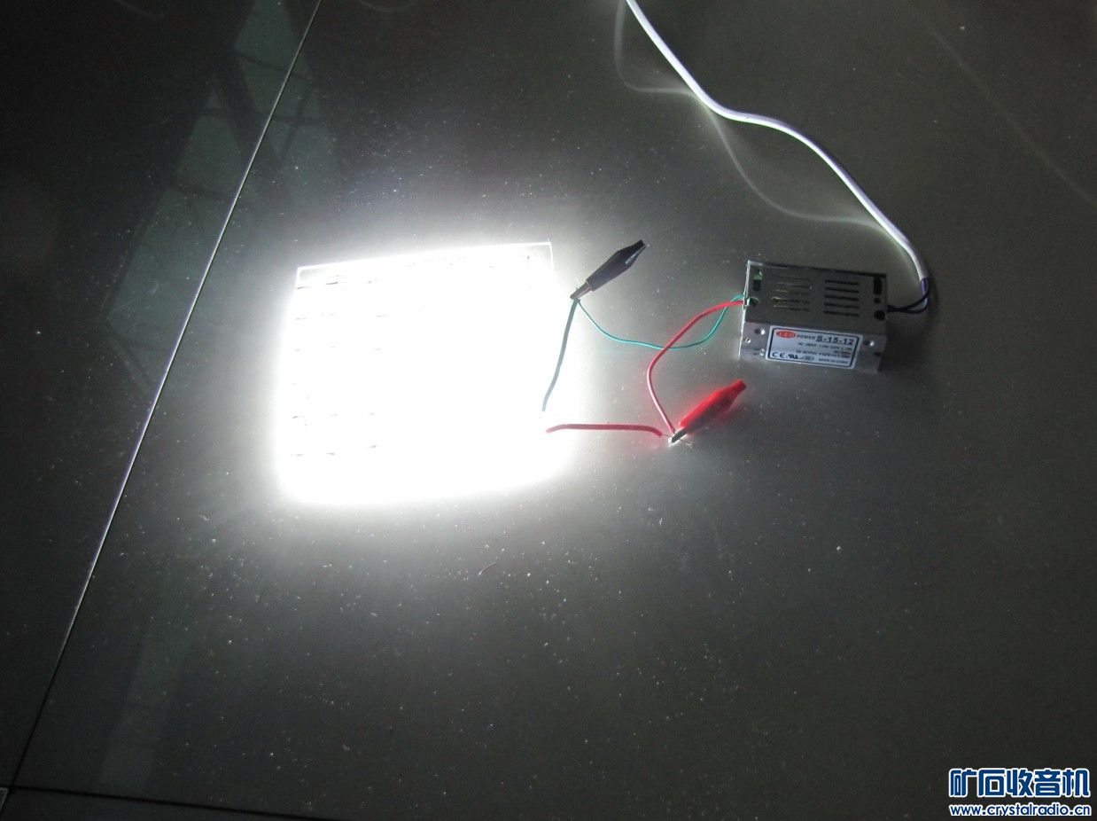

装好后接上电源测试

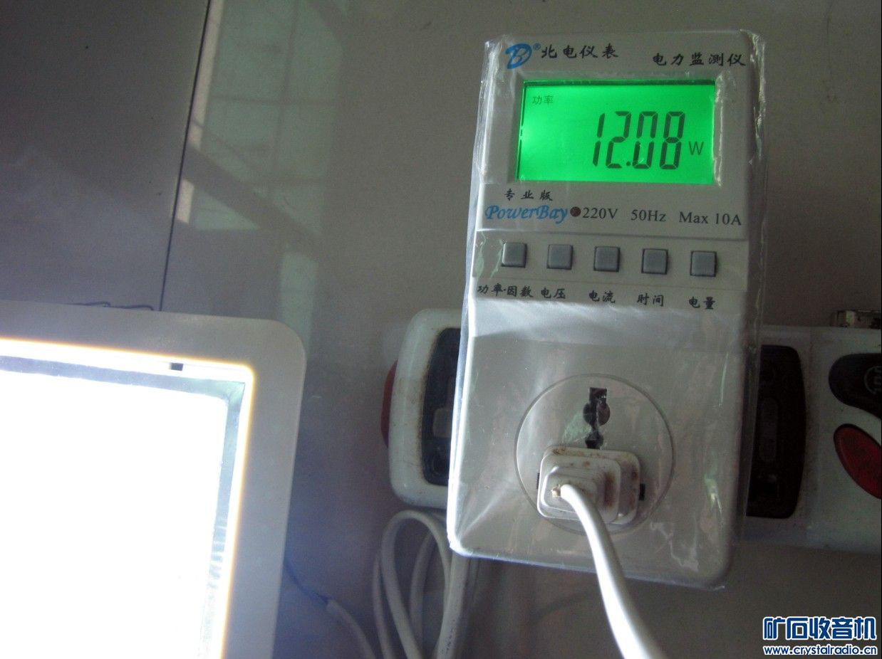

发光板加上LED开关电源,总的功耗一共为12.08W,比原来的32W减少63%左右,节能效果十分显著。
198mA是包括LED开关电源后的总电流,每个LED发光二极管的电流为80mA左右(忘记即使拍照了),如果设计的电流再大些,LED的发光也更亮些。
最后的实际照明效果与原来的32W节能顶灯基本一致甚至感觉更亮一点点,见图: IMG_6330-.JPG
制作说明:
1、0.5W的LED草帽型发光二极管的额定电流一般为150mA左右,厂家推荐用120mA,以降低光衰延长LED管的寿命,对我们来说减少故障率,也就减少了自己经常维修的麻烦。
2、LED开关电源,有自制能力和条件的爱好者也可自制,这样DIY更全面,更经济实惠。
3、限流电阻的大小决定了LED管的电流大小,可按以下公式计算:
每个LED电流=(开关电源的供电电压 - 每个LED额定电压*3)/限流电阻阻值
这个电流必须要限制在150mA以内,具体多大由自己需要的发光大小确定。

 楼主| 发表于 2015-2-11 15:55:22 | 显示全部楼层
更正:三个LED管串联为一组,共12组。
