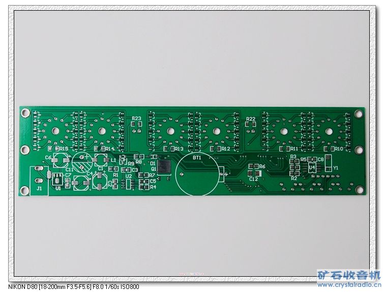

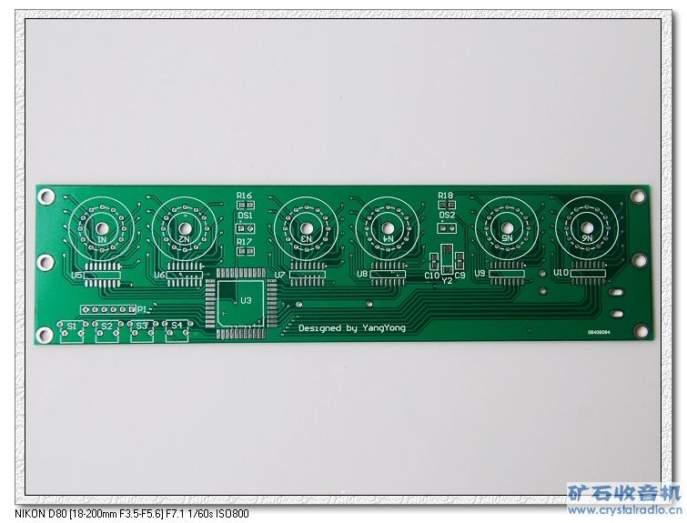

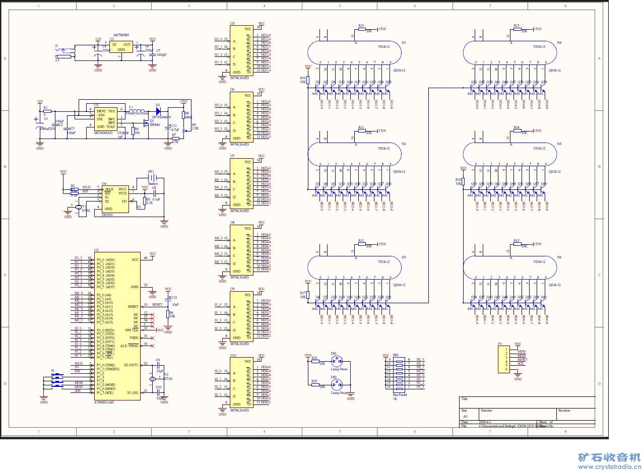

应各位坛友要求,发布关于我自己做的辉光管数字钟的电路图,LAYOUT,和内部的图~
发表于 2009-4-6 00:16:10 | 显示全部楼层
好手艺,求楼主的板子,呵呵
发表于 2009-4-6 00:23:50 | 显示全部楼层
电路板做的极为漂亮 !牛啊 !

 楼主| 发表于 2009-4-6 15:27:55 | 显示全部楼层
回复 2# zjzj007 的帖子
嘿嘿,谢谢咯!板子我倒是多做了几块~
 楼主| 发表于 2009-4-6 15:29:21 | 显示全部楼层
回复 3# Tieg3023 的帖子
谢谢!本来跟加工的说的是用蓝色阻焊油,但是他们却给做成了绿的,蓝色的好看一点!
