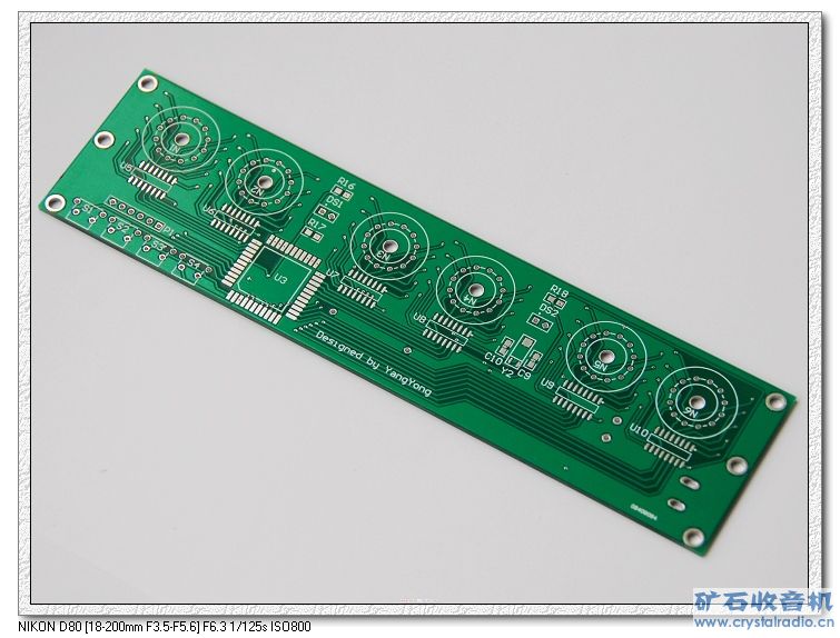

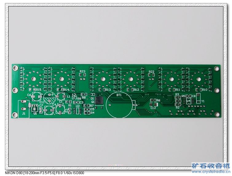

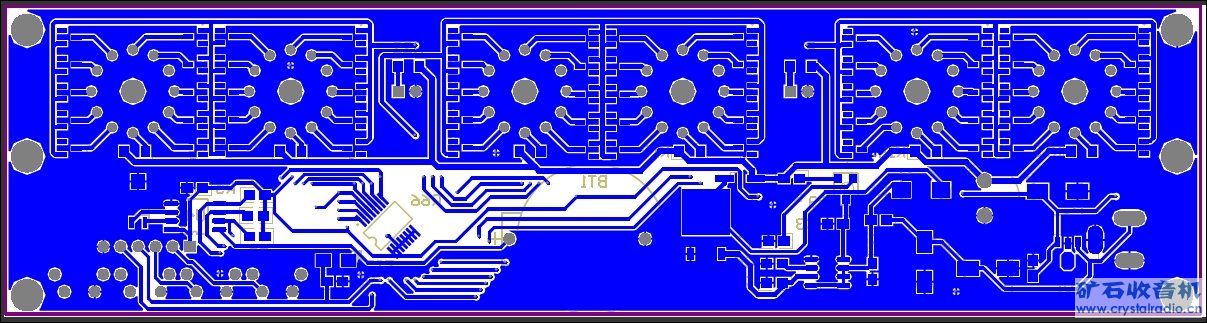

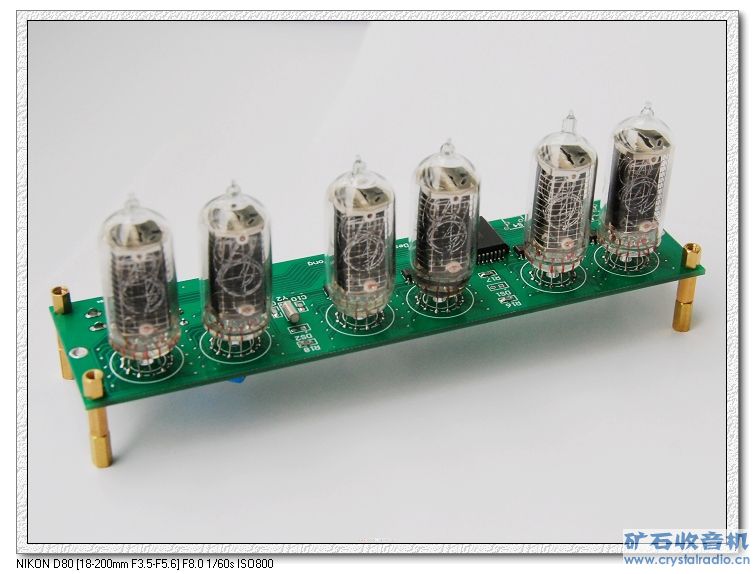

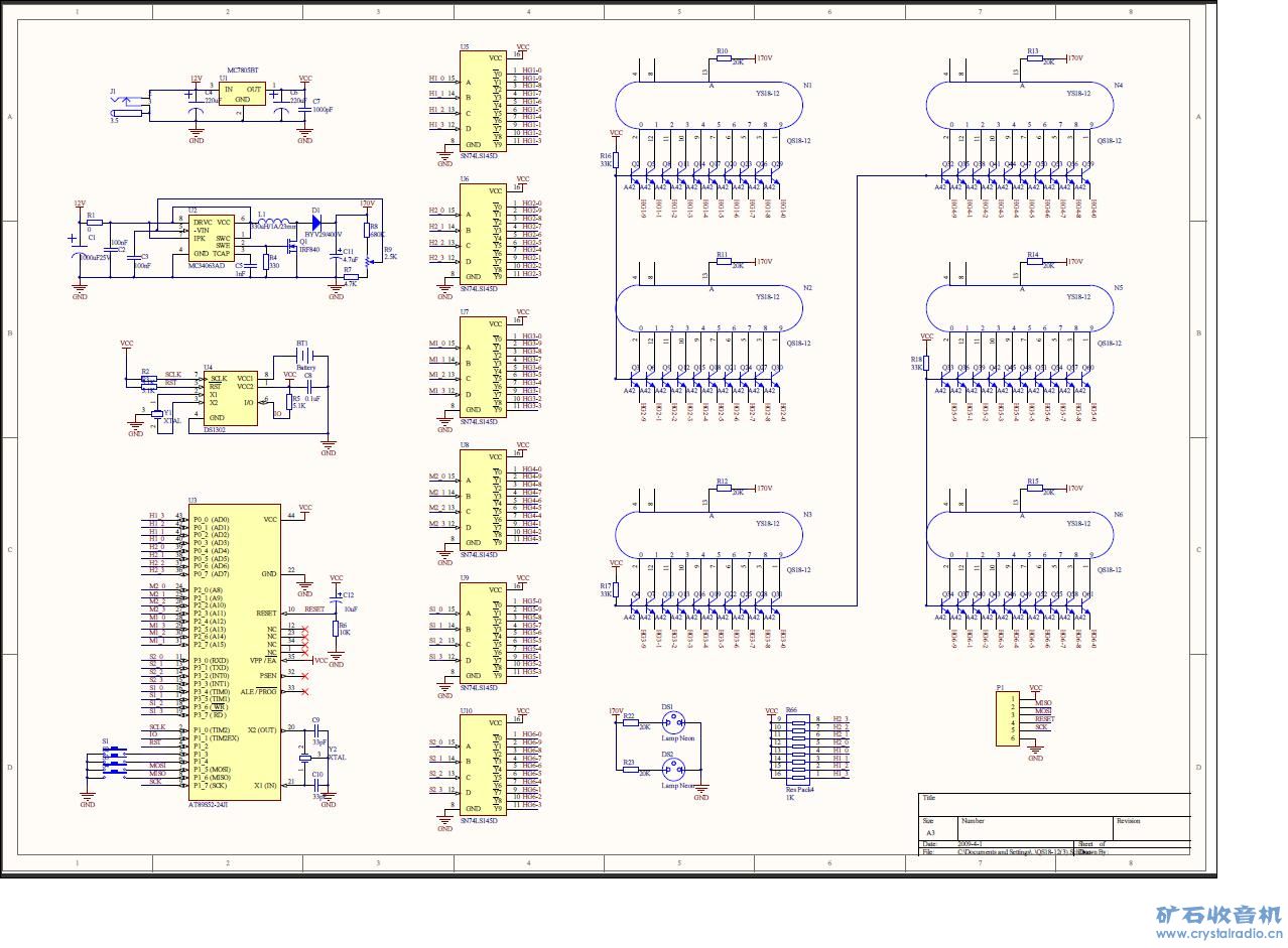

应各位坛友要求,发布关于我自己做的辉光管数字钟的电路图,LAYOUT,和内部的图!
发表于 2009-4-5 23:56:21 | 显示全部楼层
板子画的漂亮,好手艺。34063升压电路后边的高压开关二极管是什么型号的?

发表于 2009-4-6 00:10:34 | 显示全部楼层
用了钽电容。是KEMET的钽聚合物吗?这可是美国战机用的电容。
贴片电解自己焊接的吗?干得很漂亮。
另外电容厂商nichicon说电解外皮不绝缘,不能直接和导体接触。而且这个板子高低压部分似乎也没有隔离?如果要做得更专业,还得细心
 楼主| 发表于 2009-4-6 15:32:39 | 显示全部楼层
回复 2# zjzj007 的帖子
我用的是S1J/400V~~

回复 3# Super505050 的帖子
呵呵,谢谢,长见识了~
我做的东西都是自己画板自己焊的,因为现在还在上学,经常画板子,
那种TQFP封装100多脚的,也都是自己焊,所以焊这个也不成啥问题~
