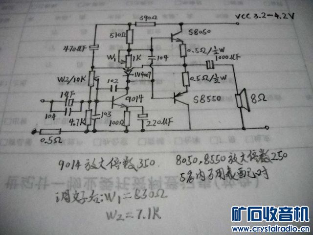

为听矿石机做个小功放接成直放收音机用。捡了个烂电话拆元件做成,能推动几瓦的高灵敏度喇叭声音清澈。使用从满电4.2伏放电到3.2伏工作稳定。锂电池用5瓦LED小手电筒的单节3800毫安时那种,用快速充电器一小时内就满电很方便。 DSCN0446.JPG

没有破音,没有交越失真。比较清澈。没有记错的话推动管是1.182MA,整机是53MA。主要是很易调好。也用过3.7V做1969输入管静态电流只能上到0。7MA而且耗电,中点不易稳定,随放电电压下降中点偏离严重。这个没有太大变化。

电路图画得漂亮
发表于 2015-2-7 19:12:19 | 显示全部楼层
简单实用,如果用集成电路更简洁

谢谢加分,成功分享一搭就响。活跃一下。

2822满地都是,掏个折腾机会用钱还小最便宜最小的洞洞板半块就OK.

谢谢sunrain加分,这个很合适练手。音效不会太差,见没找到低电源不用变压器的功放图。这个贴出来有点用。
