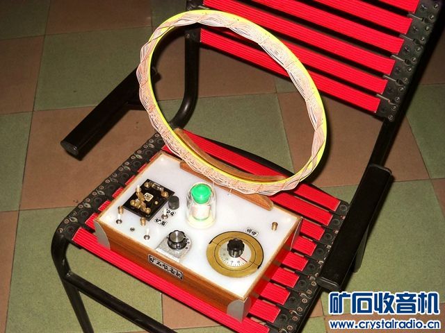

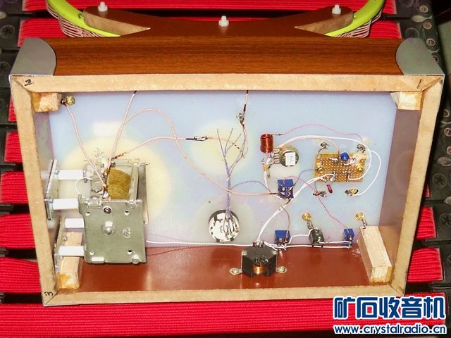

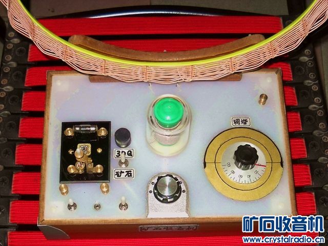

这台机刚想做时试验电路是双并联谐震直接串联的。后来在试验中发现收台小声小就改成下面电路单回路。机器由三组开关作3DQ和(二极管矿石)检波转换。在作矿石和二极管检波时又通过旋开矿石针或拆二极管来实现选择检波。二极管装在车灯珠里象固定矿石拆卸方便。输出在用3DQ时用1。1K:83K输出变压器由低阻转换成高阻输出配接改好的SC2-300阻抗83K的耳机。在用1N34或活动矿石检波输出时直接接上83K耳机。
  本机主要零件:
33CM/660股线花篮线圈:208UH
S极660股抽头线圈:22UH(与花篮串联)
2X270P高频瓷绝缘铜双连
2X6档抽头转换开关
3DQ,1N34,活动矿石检波器。
转换开关。
1M电位器。
1。1K:83K输出变压器。
接线柱。
耳机插座。
3DQ检波时最响收台最多,大多是刚能听清内容的级别。强台有7个。二极管检波比3DQ次能收到八个电台。红锌矿检波收到5个电台。矿石触针要改进了,改软的好。

  在用3DQ检波时出现了晶体管收音机才有的叽叽咕吱唦的调谐噪声。上面收台是在室内无天地线接收时收到的电台。来些过程照片。。。。最后更改加了2。4伏硅光电池再生,再生量用正反绕L2时调节平滑但考滤到信号弱时和晚间光线不足电压低时再生量的调节范围比较大还是没有用反绕再生方法。而是在电位器下加电阻270欧来固定最强信号最足电压时的最小再生量,这样保留了再生量的大幅度调节适应远程弱信号接收。须调节有点繁琐但这机白天稳定接收十多个电台。晚上能接收三十个左右电台。具体见电路图和刻度盘。刻度盘上是一天内记录到的接收频率。

听讲电位器还有什么指数型不知换了它调再生会会好些。
 楼主| 发表于 2015-2-8 12:02:16 | 显示全部楼层
现在调再生是B型号500K刚开始旋时不好控制。在强光电压足下再生量在小范围小反馈量就够,找A型的换上试试。
 楼主| 发表于 2015-2-11 21:49:15 | 显示全部楼层
刚换好全部零件。2。4V硅光电池并联多一块现在晚上在厅在房一个40W日光灯在天花离矿机3米多也够照度够电流供给再生了,比先前响很多。换A形电位器串联的270欧电阻改100欧,换了1X12档选择开关增加多了几组抽头,现在调再生好调很多。不会象用B型电位器那样旋到一点就立马由不够再生跳到强哨叫。现在很平滑,调电位器由无啸叫到出现啸叫慢慢到啸叫尖锐。这个开心。
