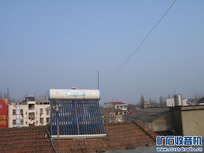

昨天把天线架好了,这下可以好好的玩矿机了
天线两端装上高频绝缘子 ,接口处包上高压绝缘胶带
天线已经用力拉直
天线已经用力拉直
天线前端装上拉力弹簧 后端装上滑轮拉线
天线前端装上拉力弹簧  后端装上滑轮拉线

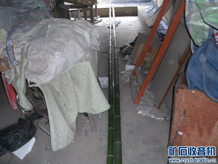

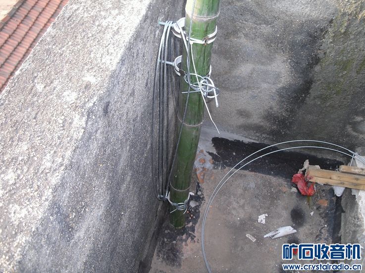

前部阁楼(很乱)上次弄回的天线杆在这里,上午到此为此要吃中饭去了,吃完饭后再继续

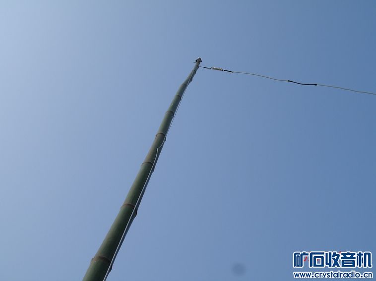

吃完饭睡了一个半小时午睡继续开工,两根天线杆顶部套上防水帽

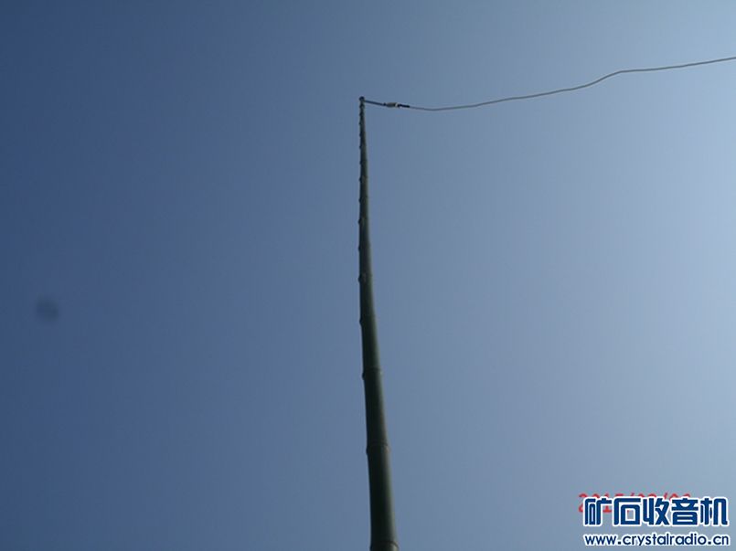

前面的这根已经立起来了,
前面的这根已经立起来了,
立好的前面那根杆子,看着像那么回事了吧!

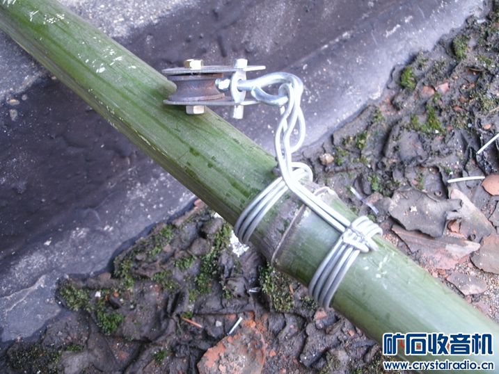

后面那根预先装好小滑轮
后面那根预先装好小滑轮

先前预计失误,天线长了50公分,得回折下缩短

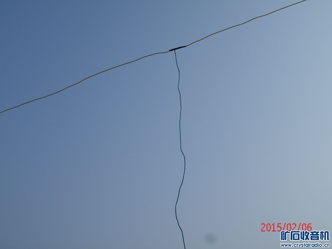

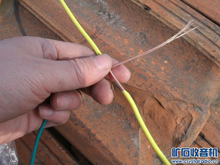

天线和引入线处破皮准备绞合
天线和引入线处破皮准备绞合

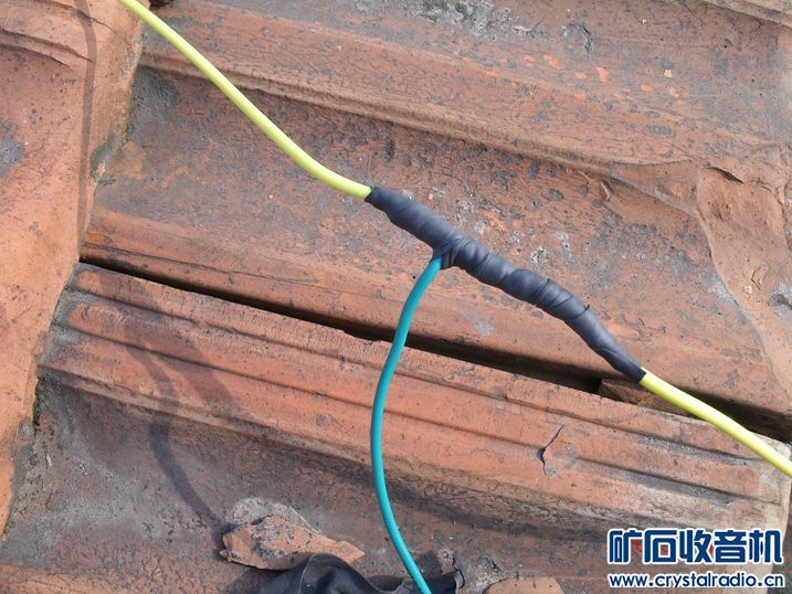

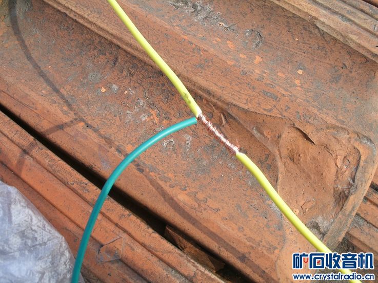

已接好头了
已接好头了
外面用高压防水胶带缠紧
外面用高压防水胶带缠紧
装拉线套入后面杆子滑轮
装拉线套入后面杆子滑轮
后面杆子已立好,多余的拉线直接缠抱箍杆上了
立好的后面天线杆子效果图
立好的后面天线杆子效果图
从后往前看
从后往前看
后面天线杆
后面天线杆
从后往前看天线效果图
从后往前看天线效果图

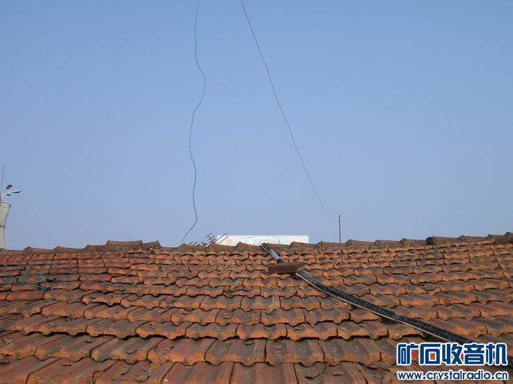

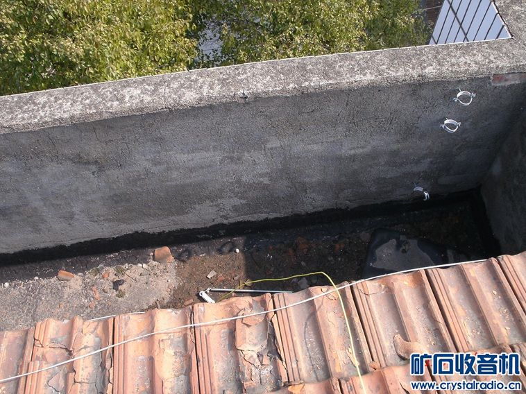

后端引入线特写
后端引入线特写
装完下午4点28分 完成收工
装完下午4点28分 完成收工
