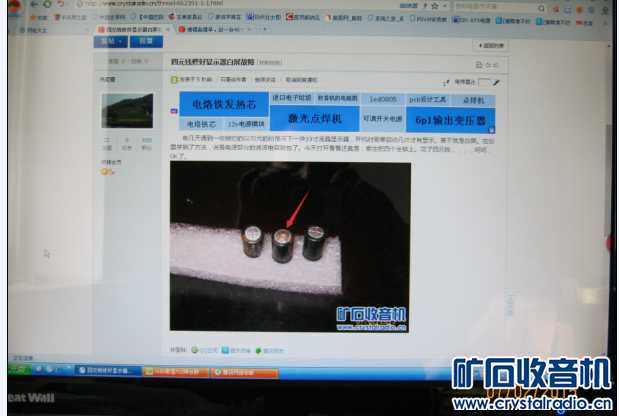

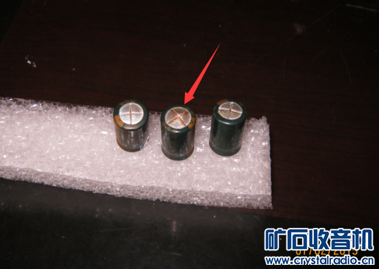

       前几天遇到一收破烂的以70元的价格买下一块19寸液晶显示器,开机时需要启动几次才有显示。要不就是白屏。在坛里学到了方法,说是电源部分的滤波电容鼓包了。今天打开看看还真是,索性把四个全换上。花了四元钱,,,,呵呵,OK了。
 楼主| 发表于 2015-2-7 09:30:57 | 显示全部楼层
这是修好后的样子。
修好后的样子
修好后的样子

我之前也处理过一台ACER的22寸,也是电容爆浆导致开不了机,换了就好了。
发表于 2015-2-7 19:24:06 | 显示全部楼层
电源部分的散热片过热 把附近的电容器烘烤导致的电容无容量 用一个超小型散热风扇装到散热片附近
