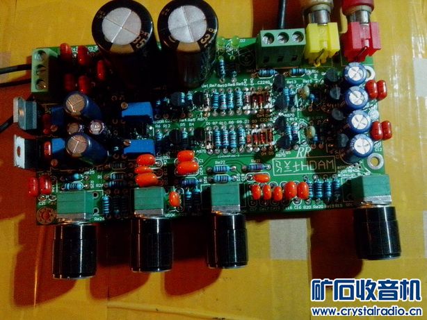

今天马兰仕HDAM前级终于成功了,试音感觉不错。

买的套件还是自己设计的?
介绍下这个前级的作用是什么。为了调音调?

应该可做耳放。

目测是楼主自己做的板子??

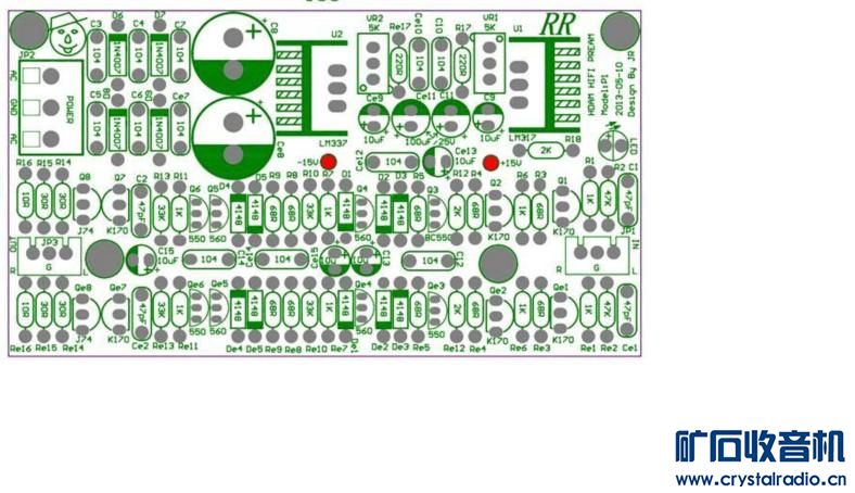

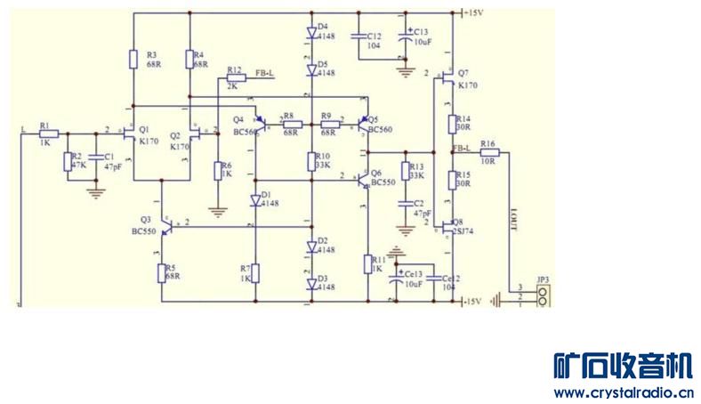

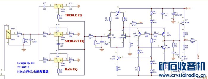

原理图能上张清晰一点的图片吗?元件数值看不清,水印那几个元件看不到。

元件数值看不清
元件图在压缩包里面
