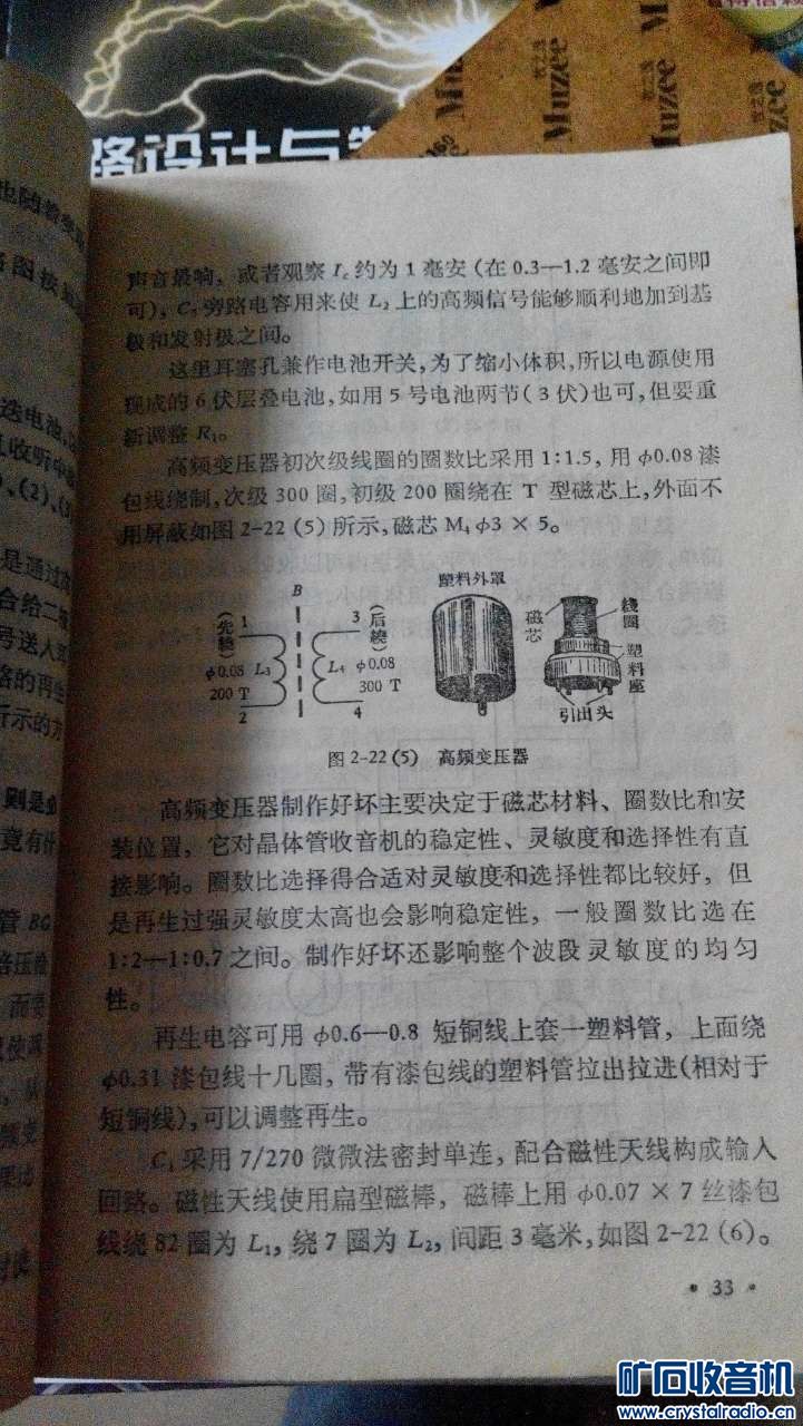

如果还有问题,检查一下高频变压器。
发表于 2015-2-6 16:13:48 |
刚才想给你发的照片没发上去,你看对你有帮助吗?
 楼主| 发表于 2015-2-6 16:15:32 |
我好象就是按照这本书做的。。。
请报书名
