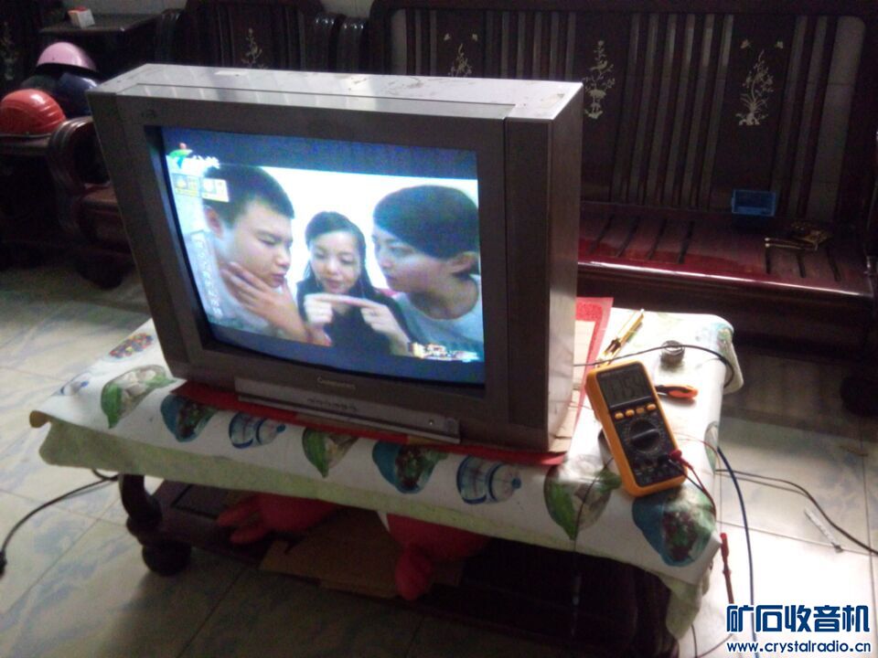

长虹金太阳   机身竟然没有找到标明型号,,晕。 有张贴纸,但花了。。。
拆机,,,电源灯红灯,闪烁时,会有声响,判断为开关电源变压器一开一关的声音,,应该是电路保护了

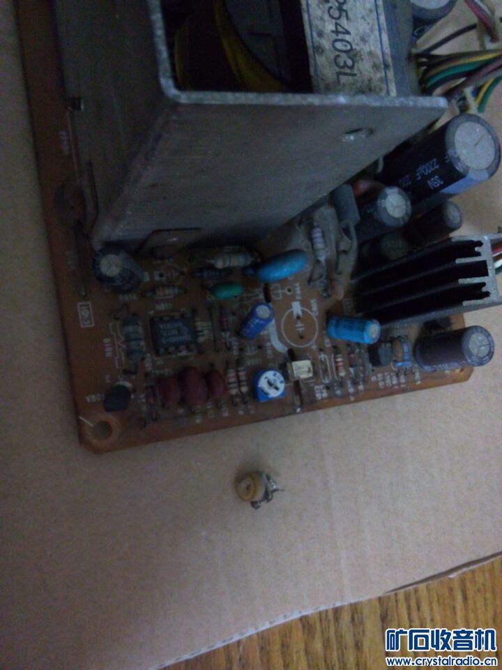

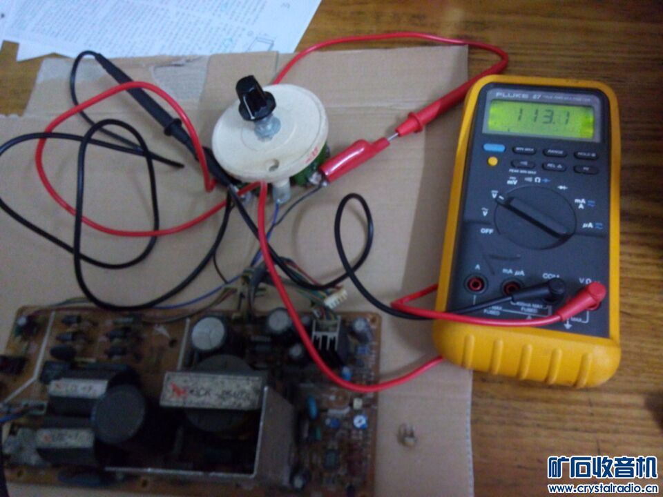

拆出电源板,接上一个2K的大功率电阻上机,发现开关电源还是跳,,,万用表测量,最高去到,170多V,,最低20多V,应为过压保护,,测得输出电压微调电阻20K失效,换上新的后,,调成电压115V,然后上机,估计维修完毕,,,,但上机后,,问题依旧,,,
 楼主| 发表于 2015-2-6 15:12:29 | 显示全部楼层
会不会是此机开机默认为黑屏模式,,拆开电源板,再次调节为80V,,,上机。问题一样。。判断为输出短路,

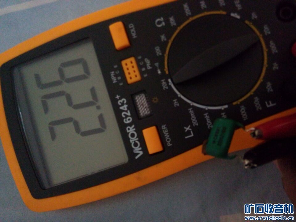

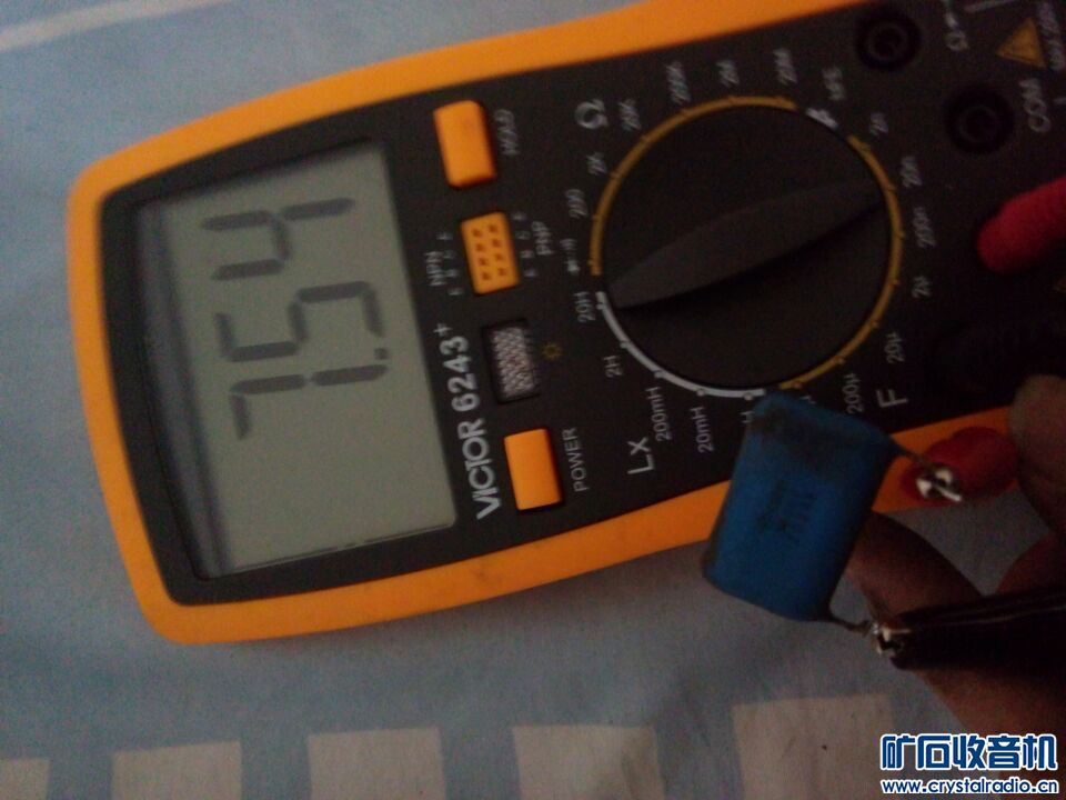

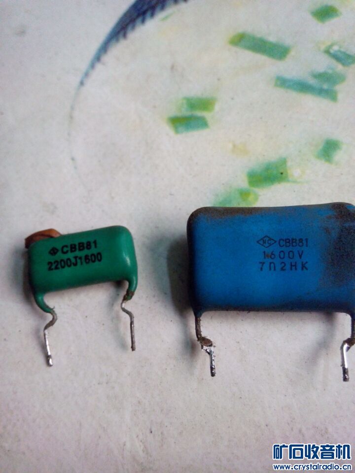

国际惯例,行逆程电容,必须测量,,,两个7N2,,一个2200P,,,测得,有一个7N2,电容值偏大,已到7N5  另外两只正常。再用万用表测其电阻,,无穷大,,,,估计是出厂时就是这个样的了,,,并不是容量发生变化
 楼主| 发表于 2015-2-6 15:17:32 | 显示全部楼层

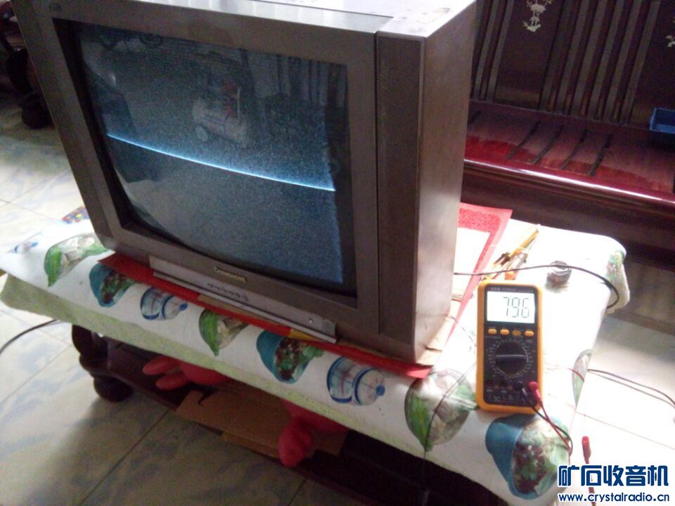

直接装机了,开机。果然默认是待机模式,,按一下转台键,电压上升,但只有70多V
调节电位器,至115V,关机重开,,,+B待机电压为70V。。
接上信号
整机基本修复,,,开机十分钟后,手摸各散热片,都正常。装整机。至此,维修完成。

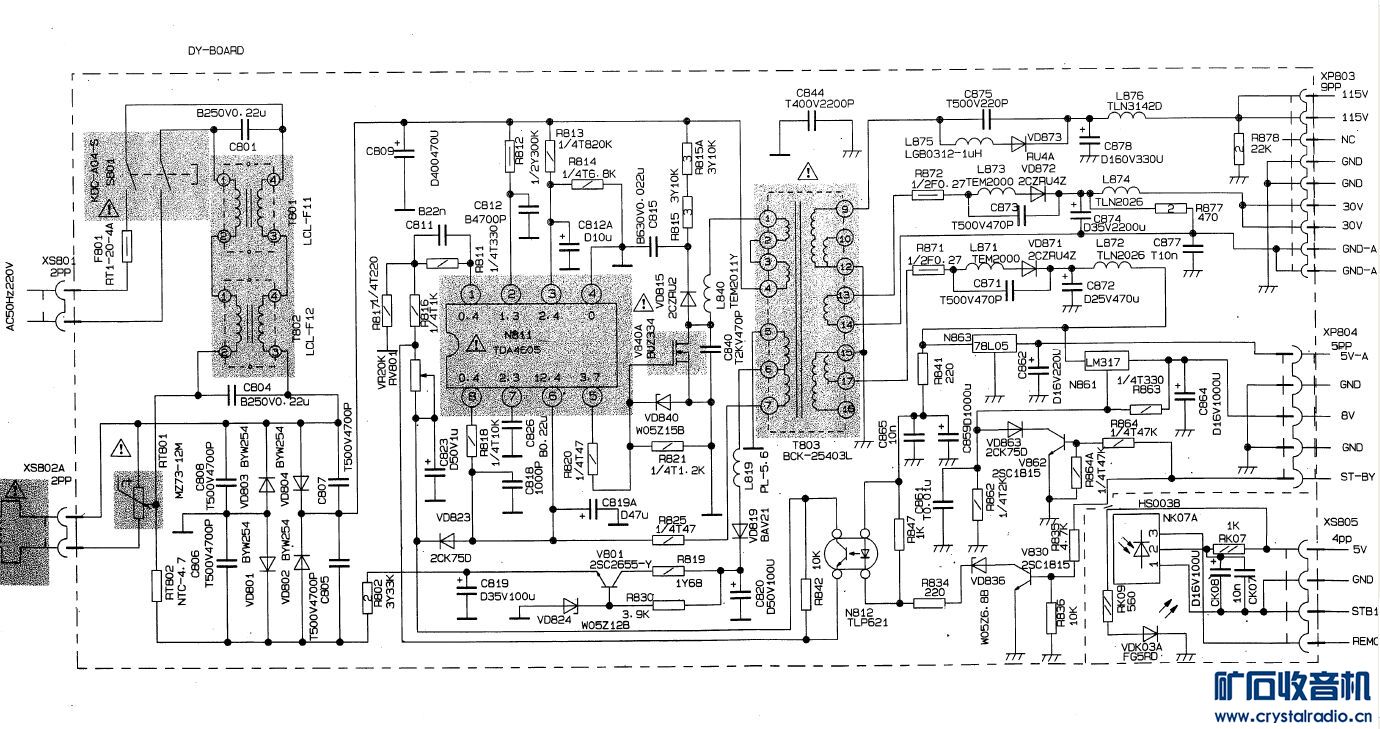

,,,也回一回楼上的。。,,,,其实修电源的部分,并不是上面说的这么简单的,,只是过程比较复杂,不想写了,,
开关电源芯片是TDA4605,,我 在网上找来了各个引脚的功能和电压,先是判断了此电源IC基本属正常,再去找反馈端的问题,不然,芯片都烧了,后面做的,那只是浪费时间,,,
当然,最主要的,还是找资料,找图纸,除非有超牛的本事,不然,有资料,比无资料的,要好做十倍。。
老外的开关电源,其实也是一样的,开关电源跳不出那原理,把原理搞懂了,一样修的。
