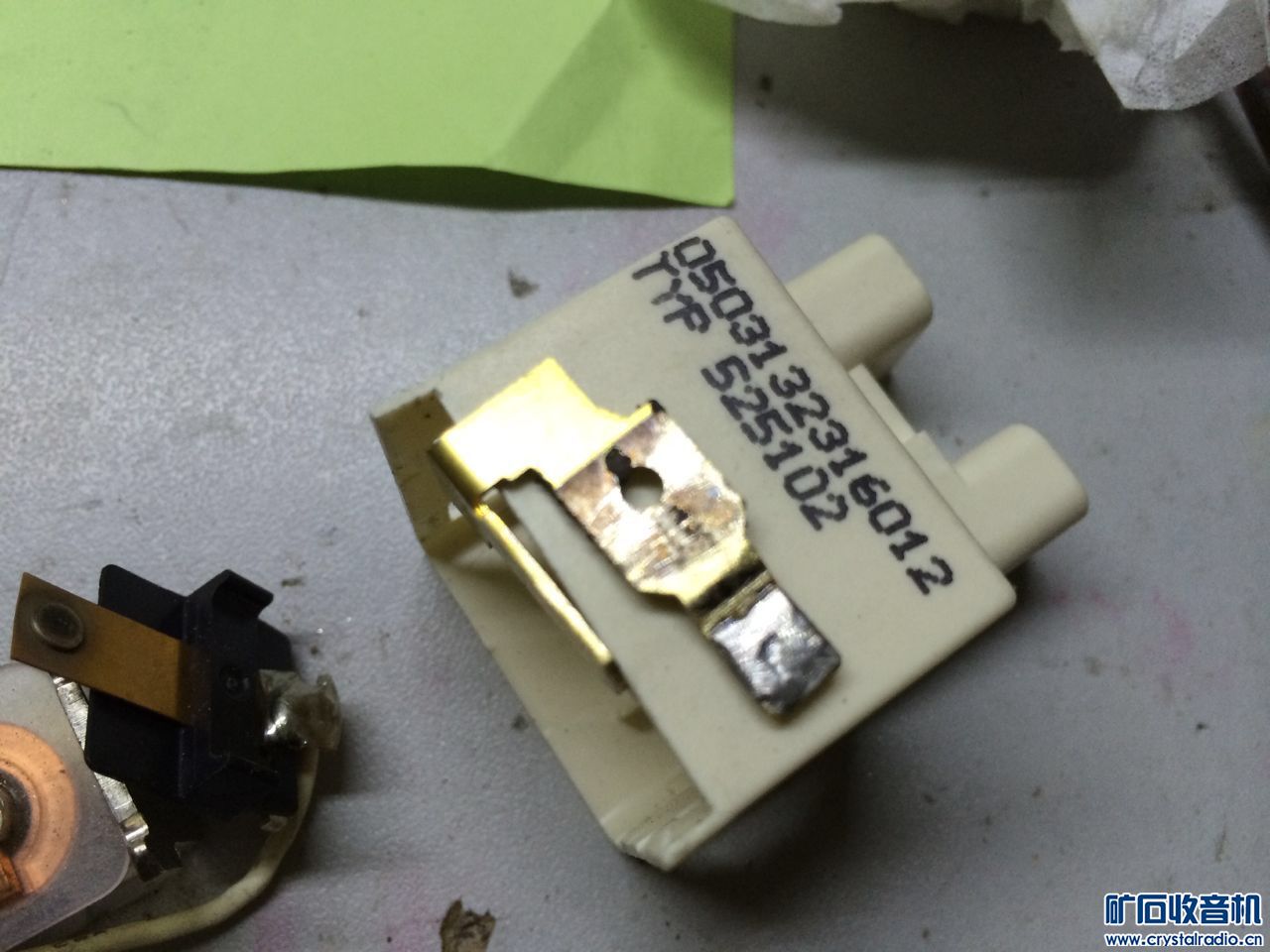

今天接修一台西门子洗衣机,用户保修通电整机无反映。
上门拆机发现开关电源无输出,后查300V滤波电容无电,往前查,居然没220V输入。
仔细一看,居然程序开关烧了一个小洞,插在程序开关220V输入处的插件都有过热的痕迹,
给用户说明情况,拆板回店里维修,
找遍店里的N块坏板,没有一样的程序开关,只能修复原机的了,
上图

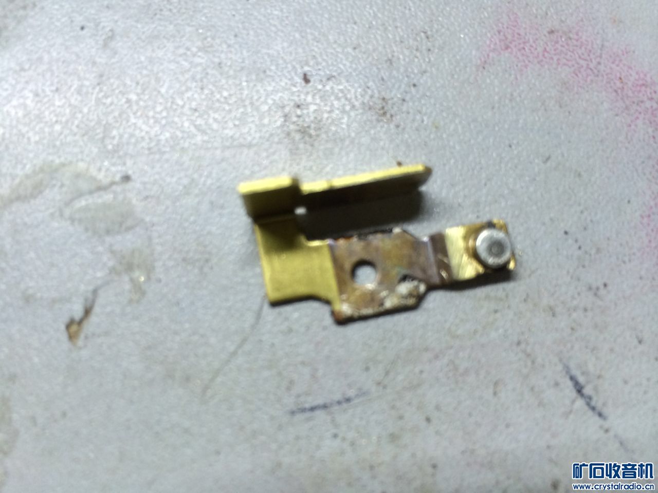

拆下来的烧坏了的触点,开始想用锉刀,挫一下,感觉不理想。后决定换触点!拆了一个原装欧姆龙的继电器,他们都说是银触点的,确实不错
120255644.jpg 982851997.jpg 1015684522.jpg 915388904.jpg 602939079.jpg 1381997695.jpg

发表于 2015-2-6 18:49:52 | 显示全部楼层
换触点后怎么固定的?
发表于 2015-2-6 20:42:37 | 显示全部楼层
天下第1 发表于 2015-2-6 18:49
换触点后怎么固定的?
用木头垫住,上面敲打 压紧即可,以前经常这样搞
发表于 2015-2-7 18:55:47 | 显示全部楼层
铆接
