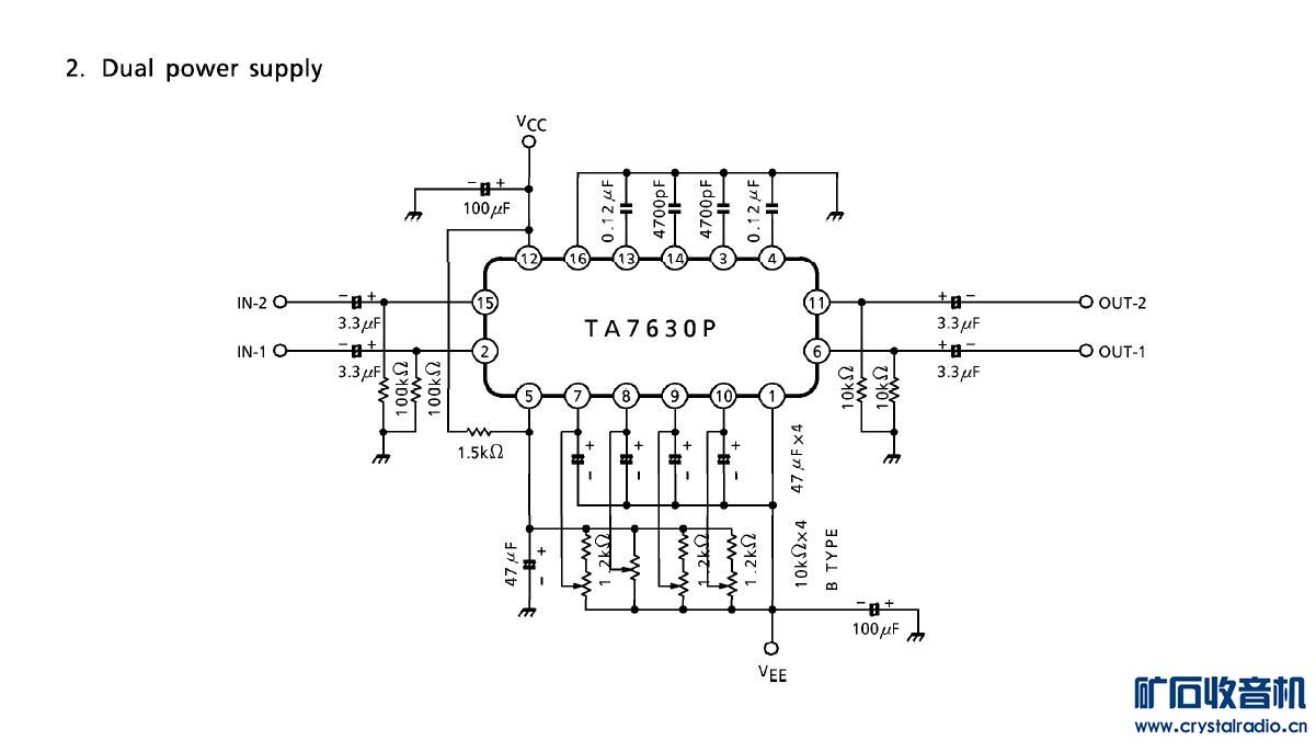

忘记在哪里见过的,TA7630单电源供电的电路,这两天翻遍资料一无所获!无奈只有发帖求大家了!
能提供一个印版图更好!
谢谢先!

 楼主| 发表于 2009-4-6 10:14:15 |
发表于 2009-4-6 11:12:27 |
线路图
PCB零件面
PCB銅箔面
[ 本帖最后由 vipicbc 于 2009-4-6 11:15 编辑 ]
 楼主| 发表于 2009-4-8 18:43:41 |
太谢谢楼上的大哥了!也谢谢各位的热心帮助!谢谢大家!

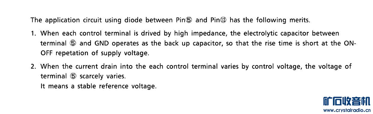

发表于 2016-4-12 06:16:16 |
发表于 2016-4-12 07:02:41 |
很多IC都可以完成,现在信息化社会,不会用搜索引擎等于不会学习,当然我说的搜索引擎不包含BAIDU。
