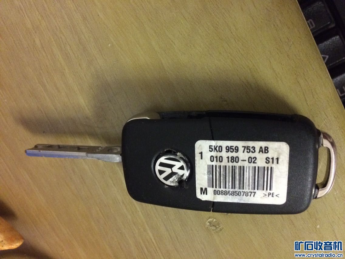

先拆买来的5K0 837 202 AD,这个不太会拆,买来时被拆开过。

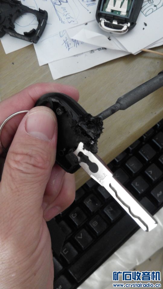

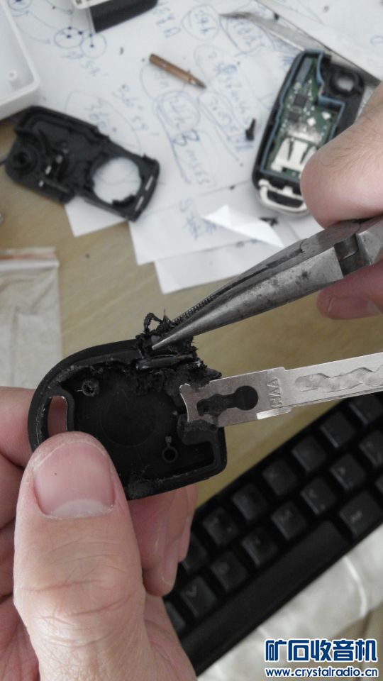

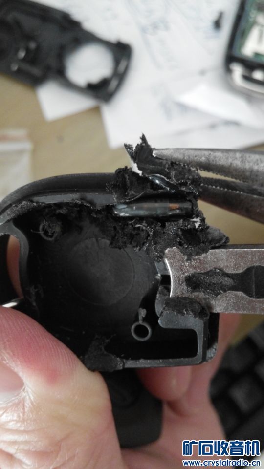

再拆原车的钥匙,取出密码器。先用去指甲油的油把胶泡开。有说用香焦水,没买到,后来上网一查,信纳水就是。这个有卖的。时间要长一点。用电烙铁把旁边的塑料烫掉。小心地把密码器取出。

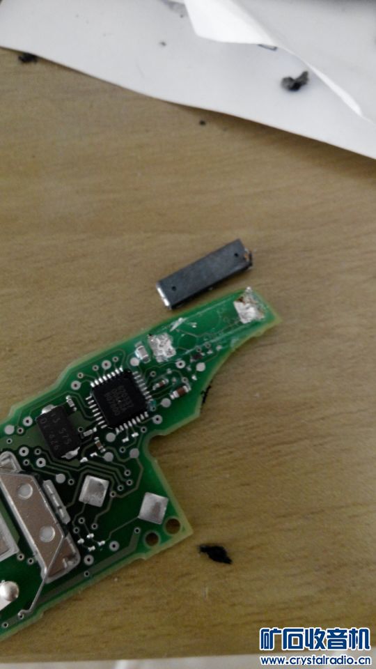

把遥控钥匙里的用电烙铁烙下来,用双面胶把另一个密码器粘上。

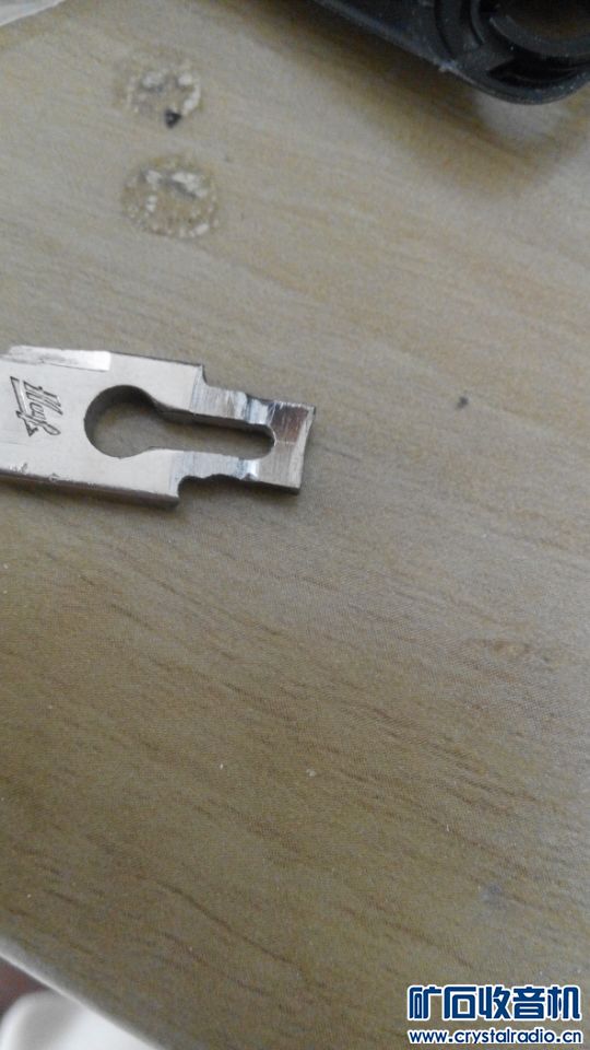

取下原车铁钥匙,用锉或角磨磨成这样。这个要一边磨一边试。在前端锉一个槽,用适合的铁钉穿入固定住。
安回去时要反向上一个劲。
将遥控钥匙装好,将笔记本电脑用5053线连至车上的数据接口,打5053线自带的软件,进入09-中央电控系统->选择匹配-10->频道增1->点测试->点保存->按住遥控的任意键,直到仪表盘上的转向灯闪烁一下就匹配成功了。然后自己下车试下是否设置成功。
