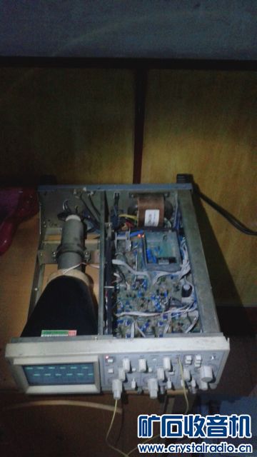

今天拆开示波器清洗电位器,上电试机探头的地线碰到了电路板,造成示波器氖泡不灭,扫描线打不满显示屏。能出方波,上图师傅们帮忙看看。开机图 20150205_175025.jpg

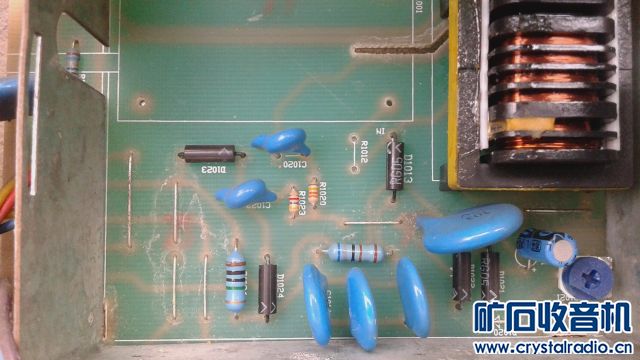

这个67是什么管子两边管脚正负都通是三极管吗,

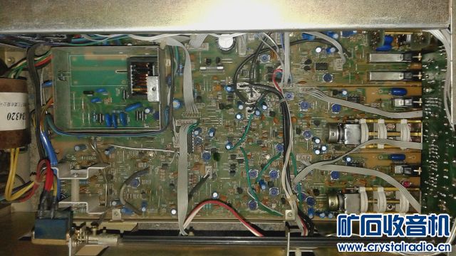

r605用10k档测有数值100k_180k,师傅们帮帮忙吧,

里面的两个灯泡不灭会是哪里的问题啊,扫描线在中间正常用位移往上或者下,扫描线变宽模糊还乱跳。还有扫描线都是小点点组成

这个短路的地方直通电源,中间有几处分支。测试了电源没问题。分支的自己查不出来,师傅们看看会是哪里的问题,感谢您了。
 楼主| 发表于 2015-2-6 11:00:22 来自手机 | 显示全部楼层
拆下r605测试10k档正向120k反向无穷大,几个都一样,10k档以下测不了。

发表于 2015-2-9 11:44:33 | 显示全部楼层
图上几个黑的都是无穷大,是二极管吗,R605  貌似高压整流管
 楼主| 发表于 2015-2-10 08:40:05 来自手机 | 显示全部楼层
谢谢您,它旁边的两个小灯泡不灭是怎么回事啊。
发表于 2015-2-15 11:45:19 | 显示全部楼层
我的开机瞬间氖泡亮一下。
发表于 2015-2-19 17:45:45 | 显示全部楼层
阴极栅极电压差过大了
 楼主| 发表于 2015-2-20 09:21:43 | 显示全部楼层
誓不言败 发表于 2015-2-19 17:45
阴极栅极电压差过大了
那个元件坏了呢,师傅。祝新春快乐
发表于 2015-12-18 20:48:49 | 显示全部楼层
盒子里是倍压整流高压电源
二极管都是高压二极管
发表于 2015-12-19 18:38:32 | 显示全部楼层
X轴通道有问题。调时标有变化吗?
 楼主| 发表于 2015-12-19 19:43:30 | 显示全部楼层
RE: 绿杨yb4320A示波器里面氖泡不灭求师傅们帮忙看看(老兵师傅来看看)
ysh 发表于 2015-12-19 18:38
X轴通道有问题。调时标有变化吗?
谢谢您,扫描线在中间正常,(就是细一点,其实也不正常),偏上偏下都不正常,扫描线变粗闪的厉害,,跟那个小灯泡不灭可能有关系吧。其他的都正常,谢谢了。
发表于 2015-12-19 19:50:11 | 显示全部楼层
探头空置,灯不亮的,检测到信号才亮。与触发电路有关。
