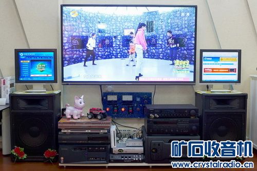

我的发烧音响,只烧精力不烧钱。发在聊天板块了,请点进去看,http://www.crystalradio.cn/thread-661541-1-3.html   。音箱是20年前,自己仿制的经典标准音箱,用仪器测试,技术指标与原装的相当。小音量时比原装的更好,用的小功率家用12寸喇叭。号角高音喇叭里面换了丝质球顶高音作发音头。平时听音乐用这对箱子。主要是兼顾卡拉OK,还是大喇叭音箱好。这是经典标准音箱,所有瘦高的家用箱只能说是这种音箱的变形,追求的是又要好看又要接近这种音箱的音质。矮音箱还有一大好处:唱卡拉OK时不容易嚣叫。

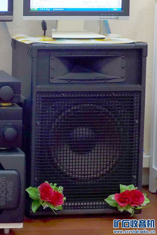

12寸喇叭箱

northmoon 发表于 2015-2-6 18:39
先不说设备好坏,就您那音箱的高度,太低了,找对架子架起来吧,高音要在听音耳朵齐平或以上。左路高音一出 ...
音箱比茶几高,跟坐沙发的人耳朵差不多了。茶几很小,不会音响喇叭。是号角高音,指向很好的。高62,宽40,厚30厘米。
