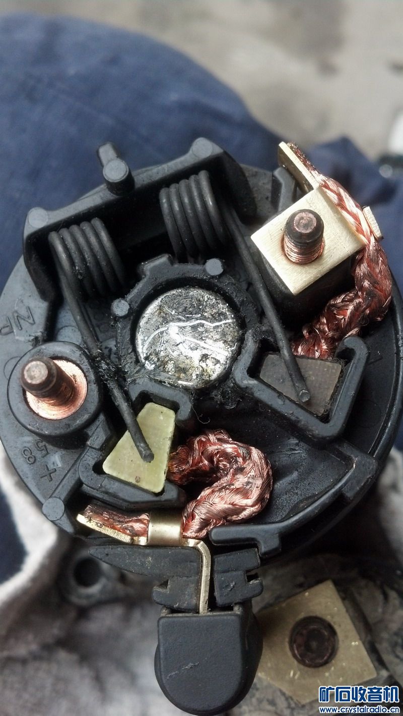

04年的老凯越。平时开着还是很好开的,一直没有什么毛病。最近出问题了,有时起动时起动机没有反应,仪表盘会一起暗一下,电瓶用表检查有12.7V 。用木棍敲几下起动机外壳,就可以正常起动了。估计是碳刷磨完了,在马云的店里8元钱买了一副碳刷,邮费15元。 买来一直没有换。
早晨起床又是凝冻
早晨起床又是凝冻

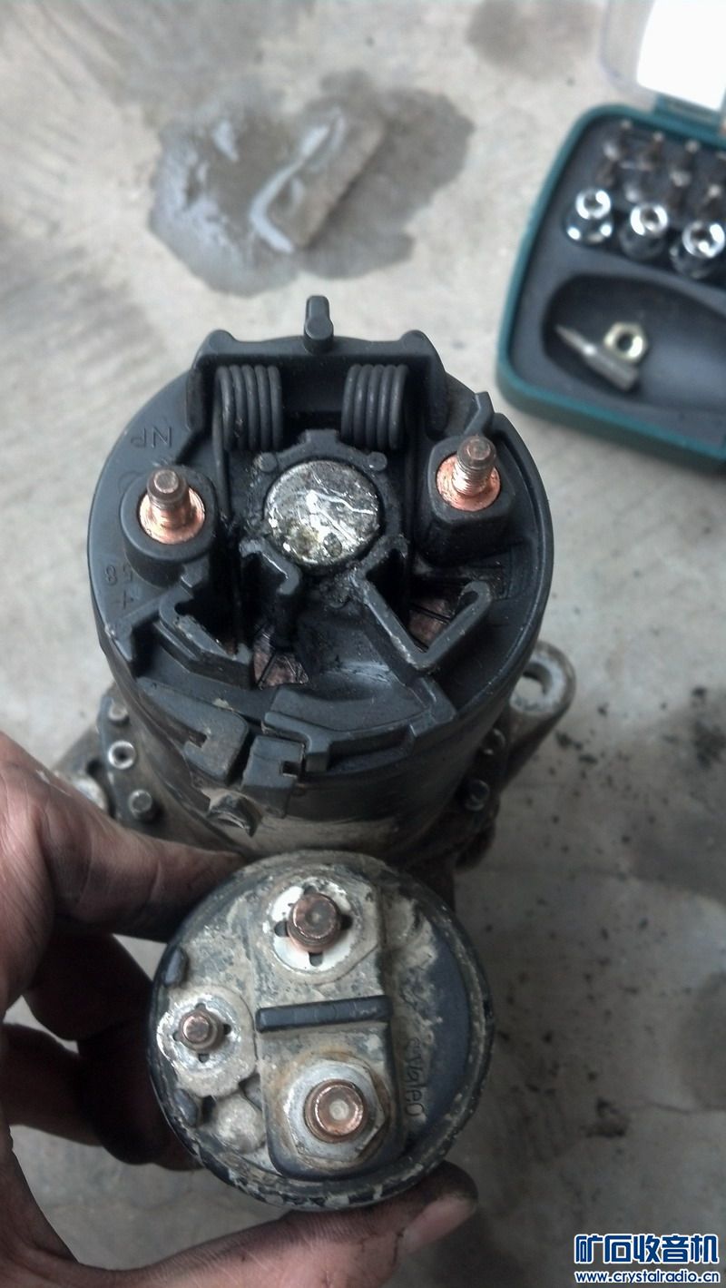

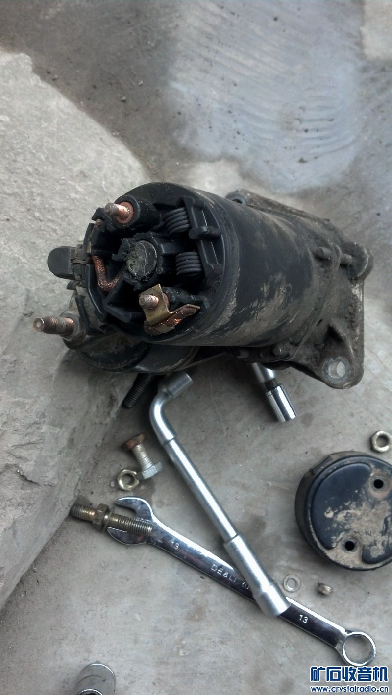

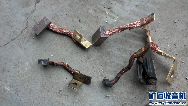

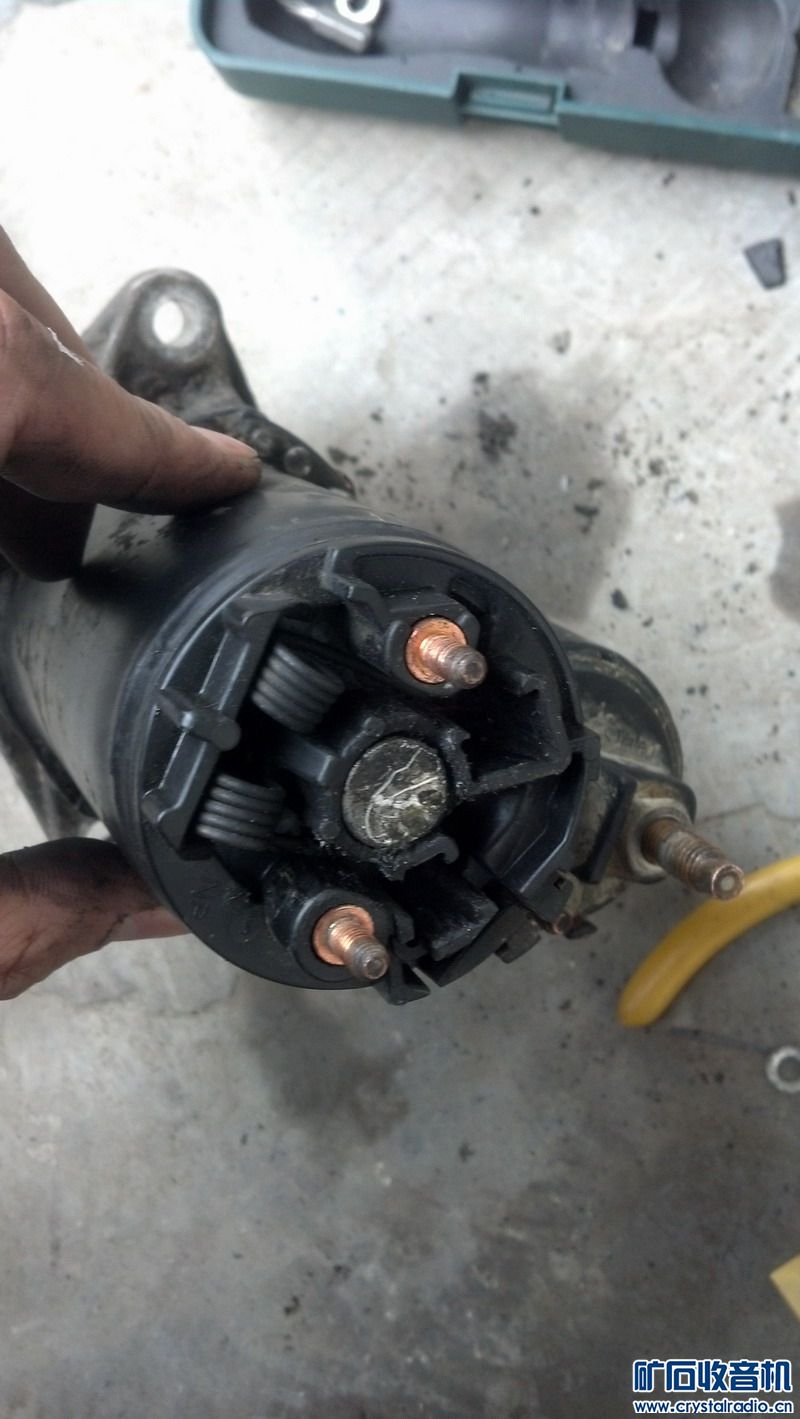

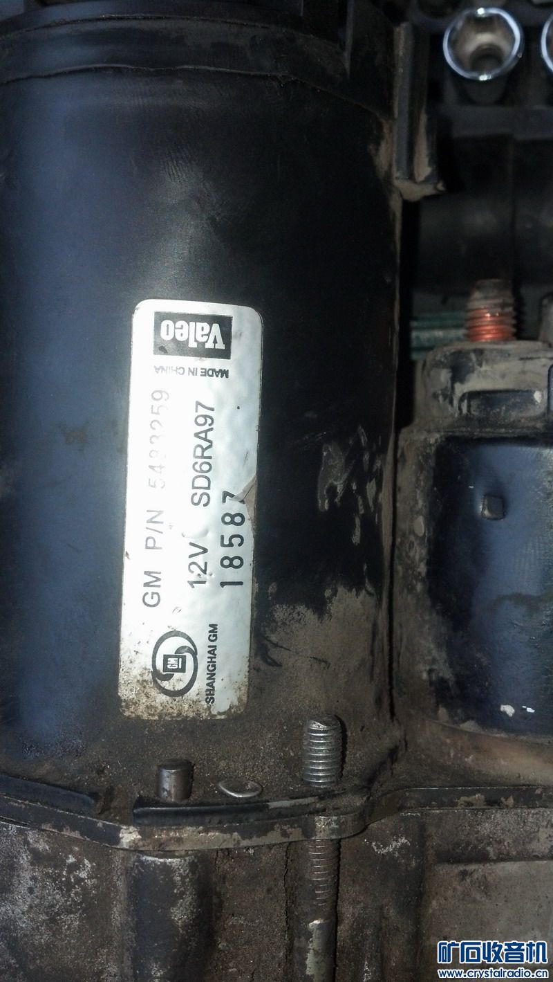

拆的过程太麻烦了。天气又冷,也没有升降机。2个小时拆下来的。 IMG_20150201_121435386.jpg IMG_20150201_121504459.jpg 先看看淘宝的东西和我的是不是一样。 IMG_20150201_122659204.jpg 拆下来回家研究了。 IMG_20150201_122726620.jpg IMG_20150201_124354520.jpg 这个看着就知道新旧差别。 IMG_20150201_124402956.jpg IMG_20150201_124409650.jpg IMG_20150201_124433074.jpg IMG_20150201_125429398.jpg 装上新的碳刷,新的线太粗, IMG_20150201_125450695.jpg 记得装好碳刷后这两个绝缘件一定要装,要不下次碳刷再磨完了,弹簧会直接顶到里面去,一打起动机就直接短路了,盖上外壳装车过程没有拍照 IMG_20150201_172605479.jpg 搞完洗车。还是很亮的。

合资法雷奥的东西,用了10年还算可以了!估计是手动档的车吧,马达就是费一些的,很正常。
