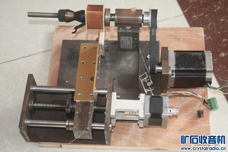

    做胆机牛是最头痛的,好的价格不低,便宜的又不敢用。 本人是打工族,白天要上班,只有晚上回来可以折腾。手动排线绕过一次眼珠子都差点瞪出来,太累 太累了。
   索性自己鼓捣一个自动排线的绕线机。只因单片机程序搞不定,(实验板也买了 就是没学会写程序)没办法只能想到用电脑控制,用MACH3控制步进电机绕线排线。其实做这个的难度在于机械部分,电脑控制其实比较简单的。
整机图片
排线部分   光轴12MM 丝杆12MM 丝距2mm  就是丝杆转一周螺母移动2Mm
绕线部分 都是废铜烂铁做的
绕线同步皮带减速2:1
扔大街上都没人要的烂电脑,旁边是做好的一个牛。
绕线步进电机 57 3A 步进角度1.8度
排线步进电机 42  1.2A 1.2度

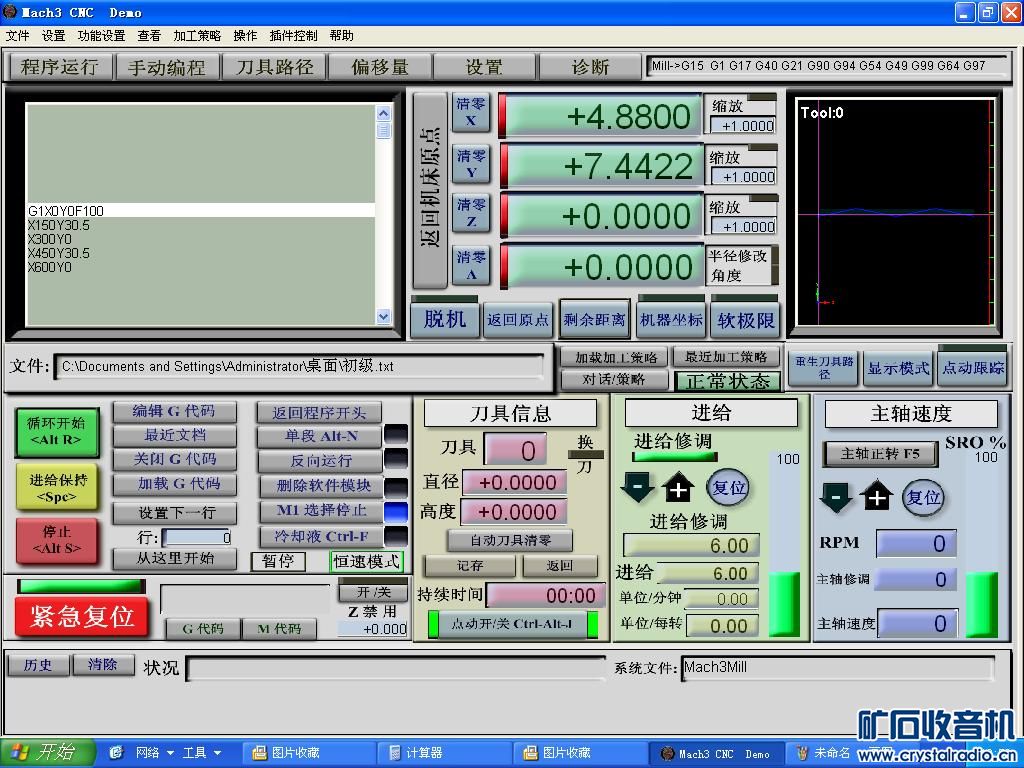

下面说的是G代码了
新建一个文本文件 ,第二行X150Y30 , X150就是绕线电机转150圈,Y30就是排线电机运动30MM
实际试验做了调整  绕150匝 排线运动30.5毫米。
下图红色框内可以设置绕线的速度,刚开始速度可以慢点后面加快。

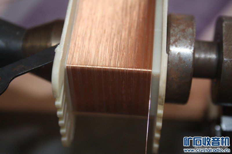

上几张排线效果
线径带皮1.5 , 线是旧变压器拆出来的,上面还带绝缘漆,效果不是很好。 没拍到线失误了。
排线效果
0.31线 要出4欧线,排的不是很密。

MACH3其实我也不懂,我也只会简单的。新建一个文本文件。就是TXT扩展名的文件。输入下面的内容,最后一行要以空行结束。
G1X0Y0F200
X150Y38
X300Y0
不管第一行,直接看第二行,X150Y38   X150就是主轴转150圈,X38是主轴转150圈 排线螺母移动38MM。
第三行,第二行主轴已经绕了150圈。排线移动了38MM,150以后的到300圈的1500圈,排线要移动回原排线的起点。
不知道 能不能看懂。 看不懂再问没关系的。

昨天和今天分别绕了两个,昨天的紧,都拉断过线 ,初级420欧,今天的松,431  差距这么大啊
