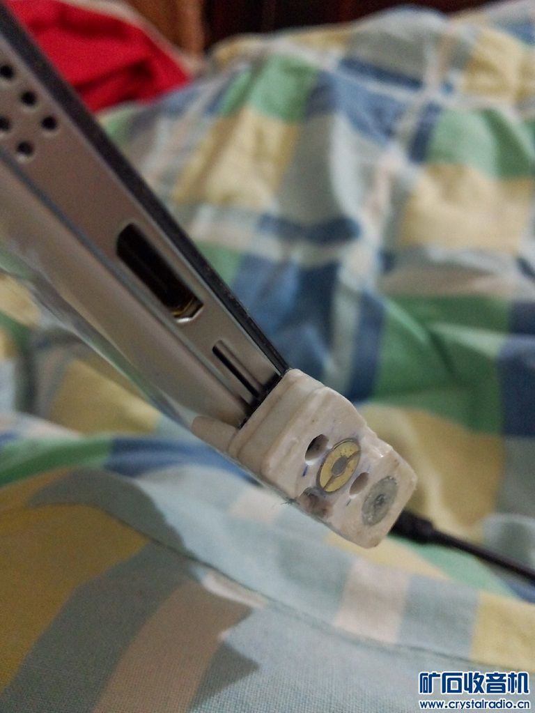

小平板充电时经常会不经意间被绊到充电线而把小板甩出去;而且晚上摸黑充电还要摸索充电口;为了减少意外的发生以及免除充电时摸黑的烦恼; 自己动手DIY了一个个磁吸式充电头
原材料 充电头(楼主改的是圆头的)、 磁铁(拆的耳机的)、302胶 LED灯珠

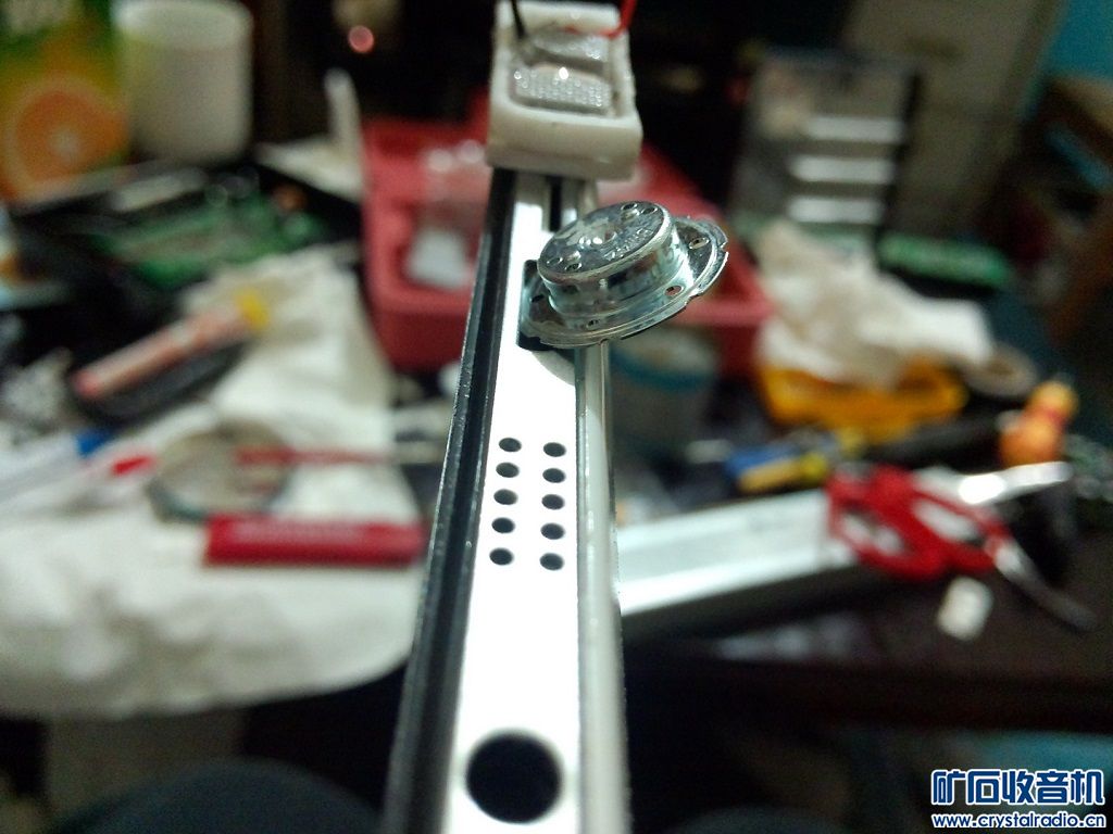

原料耳机磁铁2
原料耳机磁铁2
原料耳机磁铁1
原料耳机磁铁1

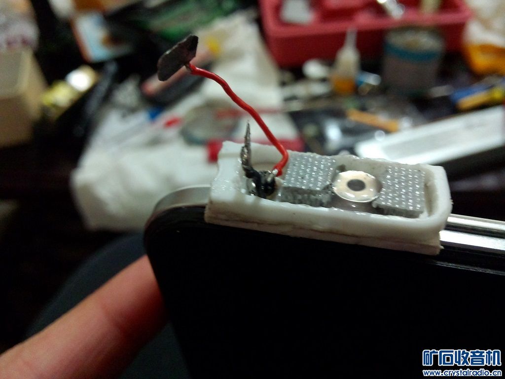

充电头打造1
开工1
开工1
开工2
开工2
开工3
开工3

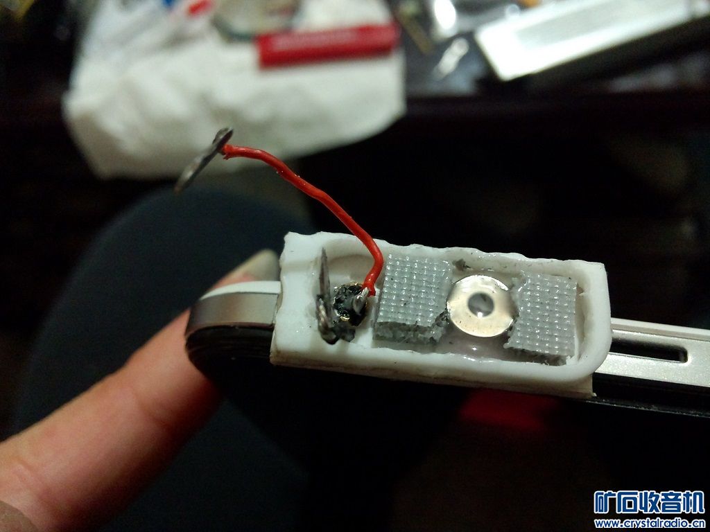

充电头1
充电头1
充电头打造2
灌胶固定
灌胶固定

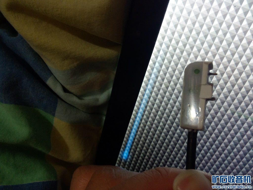

完工1
完工1
完工1
完工1
完工通电
插电
插电
接口
接口

纯属自娱自乐;你找一苹果耳机抠两磁铁试试就知道够不够牢靠了 别找黑磁铁的那种哈
