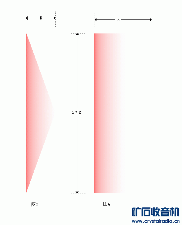

把图1展开成图3,再近似为图4进行积分计算总电流I。
R>>δ时近似关系成立。δ/R越小,电流越往边上集中,误差越小。

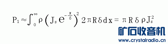

计算功耗要对电流密度的平方(而不是电流密度)进行积分。仍按图4近似,求导线的单位长度电阻功耗P1:
其中ρ是电阻率。

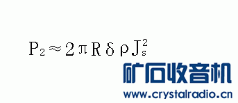

图2的电流是均匀的,空心管截面积≈2πRδ,求空心管的单位长度电阻功耗P2:
对比两个得数,发现P1只是P2的一半,即图1的功耗只有图2的一半。“旧论”把粗导线的集肤电阻算大了一倍!

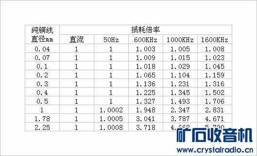

严格地说,圆形导线内部的电流呈贝塞尔函数分布,计算复杂。指数是近似的函数。下表是用Excel按指数分布计算的结果:
试读表格最后一行:2.25mm直径铜线(4平方电线),以直流时的功耗为1,50Hz时损耗升至1.0008倍,600KHz时损耗升至3.718倍,1000KHz时损耗升至4.668倍,1600KHz时损耗升至5.790倍。
再次把1.78mm线与0.04mm线对比,截面积是1980倍,1MHz时损耗是3.787/1.005=3.768倍,综合为1980/3.768=525倍。忽略其它损耗,仅按1MHz集肤效应计算,1.78mm线(2.5平方线)相当于525股0.04线。这比前面旧算法的294股大得多。这些数据表明,一般家庭用的2.5平方、4平方电线,无论余料还是旧料,在去皮之后都是做线圈的好材料。

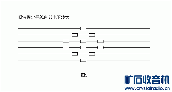

对新旧分析法差异的更显浅理解,是把粗导线看作多根平行细导线。旧法假定集肤原因是里面的电阻较大,如图5:

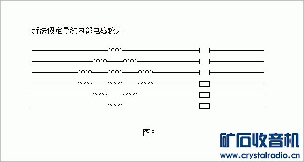

本文的新法认为集肤原因是里面的电感较大,如图6:
夹在中间的导线受到来自两边的互感,电感较大是容易理解的。集肤效应不增加导体的电阻率,但由于电流不均匀,电流的平方和增大了,导致电阻损耗增大,结果等同于电阻增大。譬如四根相同导线的电流都是2,平方和就是4+4+4+4=16。如果电流分别为3、1、1、3,平方和就变成9+1+1+9=20,总电流没变,功耗却从16增至20,相当于电阻从16增至20。
李兹线就是通过绞合轮换位置,让每股的电感相等,从而电流相等,达到最小的损耗。
