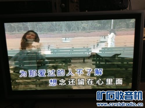

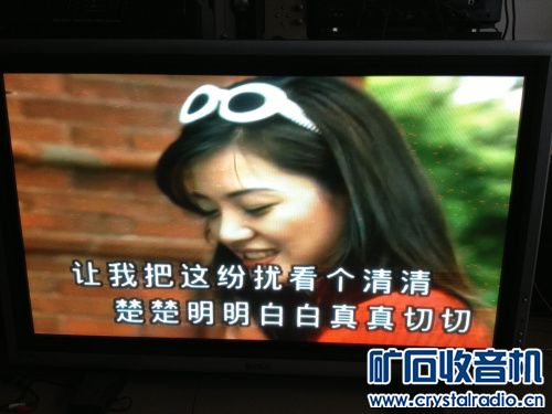

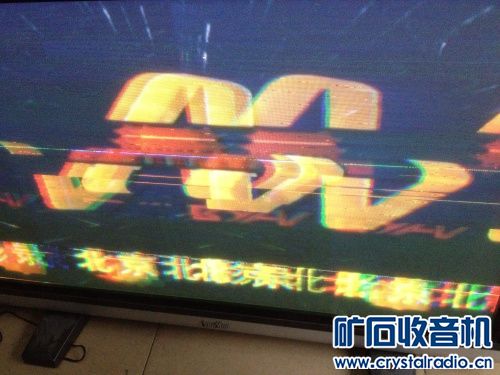

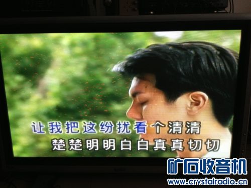

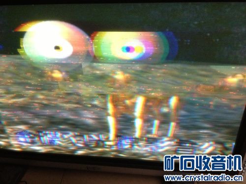

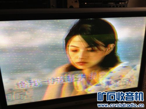

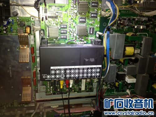

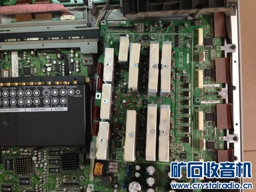

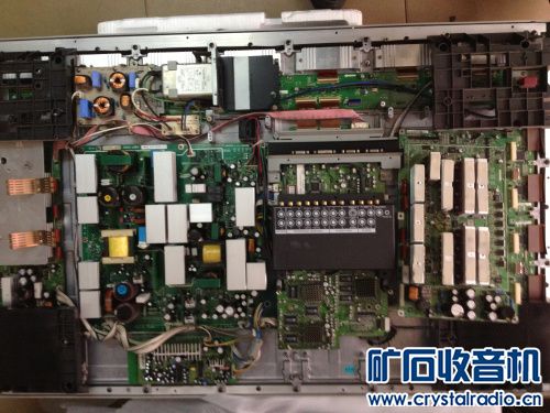

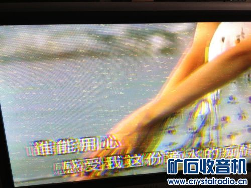

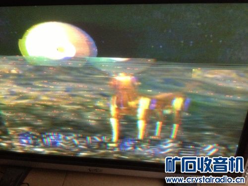

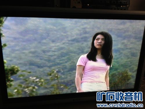

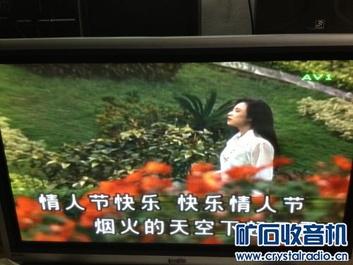

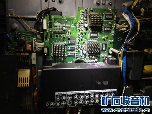

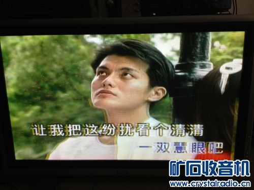

请教42寸等离子电视问题。大家好我的一台用三星板的42寸等离子电视机开机图像闪动,上面还有噪点,要开机预热15分钟左右图像就不闪了,但噪点还有,不知道是哪里出了问题,请大家指点下谢谢,
内部板子
内部板子
内部板子
内部板子
刚开机的图像
刚开机的图像
刚开机的图像
刚开机的图像
刚开机的图像
刚开机的图像
刚开机的图像
刚开机的图像
刚开机的图像
刚开机的图像
刚开机的图像
刚开机的图像

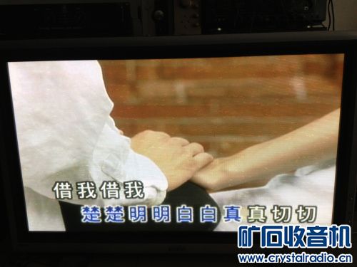

开机10分钟后的图像
开机10分钟后的图像
开机10分钟后的图像
开机10分钟后的图像
开机10分钟后的图像
开机10分钟后的图像
开机10分钟后的图像
开机10分钟后的图像
开机10分钟后的图像
开机10分钟后的图像
开机10分钟后的图像
开机10分钟后的图像
开机10分钟后的图像
开机10分钟后的图像
开机10分钟后的图像
开机10分钟后的图像
开机10分钟后的图像
开机10分钟后的图像

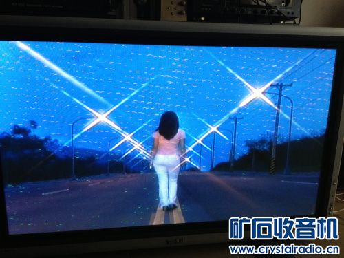

噪点
噪点
 楼主| 发表于 2015-2-3 18:19:17 | 显示全部楼层
请大家指点下谢谢

发表于 2015-2-3 19:13:33 | 显示全部楼层
逻辑版 优先检查
 楼主| 发表于 2015-2-3 20:00:40 | 显示全部楼层
谢谢指点,不知道左右那两块一样的板是做什么用的。

我看着像是外部电器干扰。
你好,不是外面的干扰,有点像哪里在打火
发表于 2015-2-3 21:01:56 | 显示全部楼层
大多数是电源电路电容失效造成的!!

发表于 2015-2-4 18:12:36 | 显示全部楼层
我修过一个台缓冲板螺丝接触不良打火 造成这种故障 希望对你有帮助

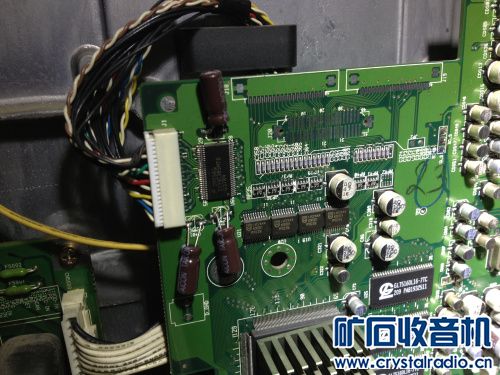

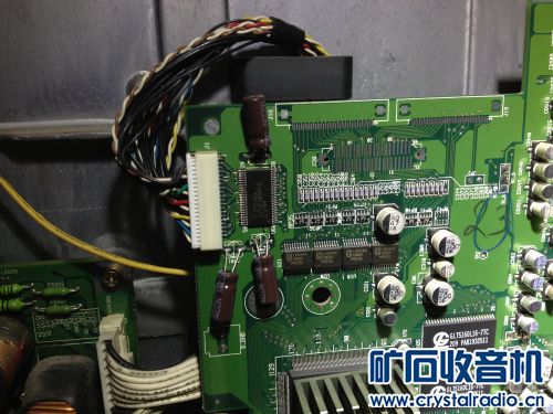

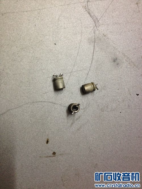

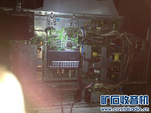

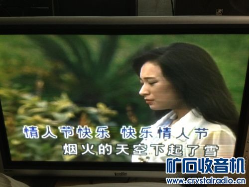

 楼主| 发表于 2015-2-5 16:47:35 | 显示全部楼层
谢谢大家指点和支持,换了板上这3个16V10UF的电容后电视图像正常了,噪点也没有了。再次谢谢大家,请看图,
换的电容
换的电容
全图
全图
全图
全图
换的电容
换的电容
板的位置
板的位置
图像
图像
图像
图像
图像
图像
坏的电容
坏的电容
