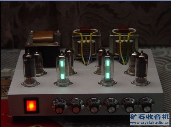

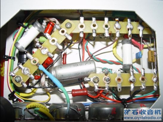

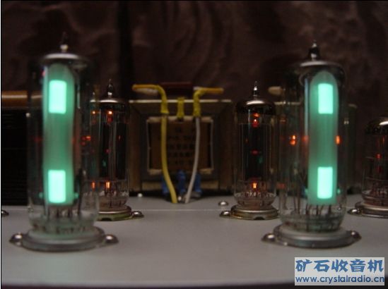

发表于 2009-4-3 22:58:41 | 显示全部楼层 |阅读模式

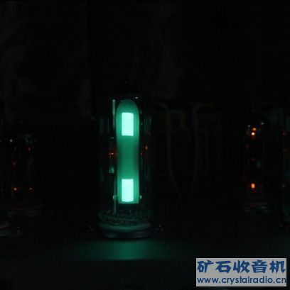

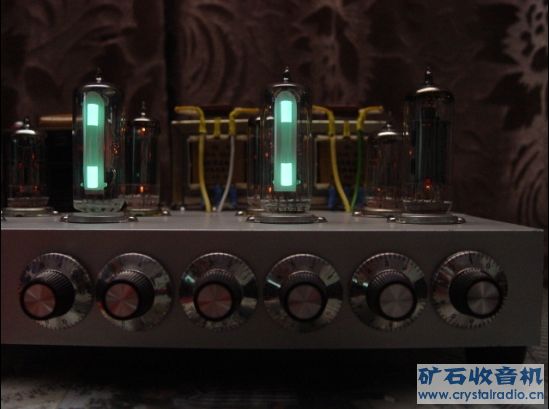

用了一个月的时间终于做成了! 单端甲类双声道,带高低音调节及输出电平指示,采用6N2推6P1,用了6个电位器,分别对左右声道进行高低音量调节! 外壳是用4.8X10的铝型材加工拼制的.电源用两个6Z4整流.

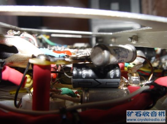

布线没有经验,比较乱,做成以后有轻微交流声 .望各为老师点评谢谢!

楼主做此机唯一的缺憾就是应用了晶体管PCB的理念,还没有感悟电子管搭棚焊的真谛。
置顶三天,示众。

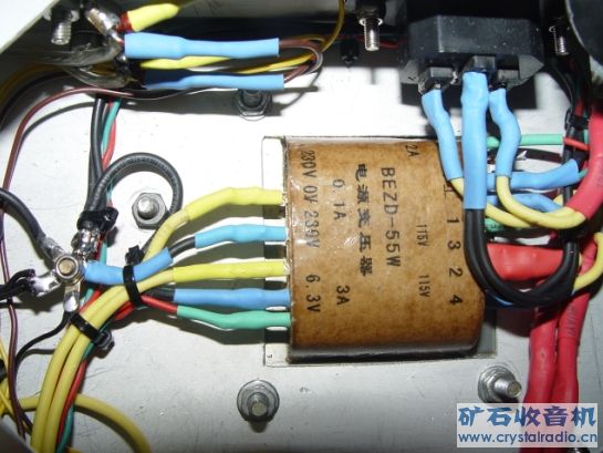

发表于 2009-4-3 23:43:20 | 显示全部楼层

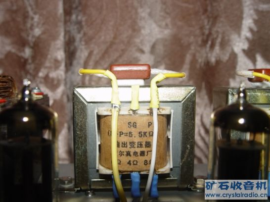

回复 8# YZMLXY 的帖子
估计是定做的吧。
请问楼主:55W的电源变压器,够用么?
 楼主| 发表于 2009-4-3 23:47:46 | 显示全部楼层
乙版主太客气了! 和其他师傅的作品比起来感觉布线比较乱,用的元件也比较大,本来想用小型双联电位器的,可买来的东西测下来阻值相差实在太大,只好用2W的线性电位器了.电源和输出牛是买成品的,品质还不错!
电平指示电路是实验几种电路以后再调试以后选取的,这个电路又简单,效果又好,一共才5个元件.
现在接下来准备做个牛罩,还有考虑两端怎么封起来,用木片还是铝材.

材料是按照电路图买的,有的元件材料是在友谊电子那买的,变压器和电子管是在宝尔真那买的 铝型材是加工门窗的小店买的零料.电路就是红灯711的低放电路,电源部分改动一下,其他一样.
 楼主| 发表于 2009-4-3 23:54:44 | 显示全部楼层
原帖由 YZMLXY 于 2009-4-3 23:52 发表
牛是宝尔真?三牛几米?能上电路图吗?
3牛240米 电源120,输出120
