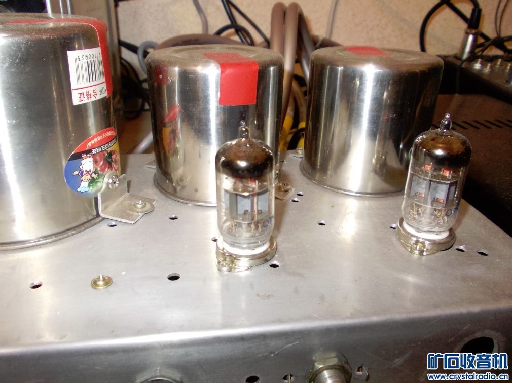

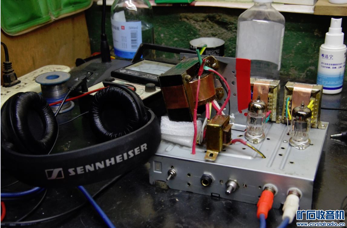

前段时间做了一个6n1胆耳放试验机,上图
6N1 1.0
6N1 1.0
由于是光驱底板做的,空间有限,电源牛对输出牛干扰过大,于是制作了改进版2.0.
6N1 2.0
6N1 2.0
电源牛加了裹太阳能管的铝箔隔热胶带.9cm不锈钢口杯.输出牛也如此,不过口杯改为7cm的.
把北京6N1换成了毛子6H1N
背面搭棚图
灯机效果图
总结:虽然比1.0版有很大改进,但是左声道输出牛还是离电源牛过近,听曲感觉左前方远处有一个抽水站在嗡嗡嗡嗡嗡.右声道很不错,听不到底噪了.
下次折腾就把左边的牛移到最右方,和右边的牛竖排放,电子管也竖排放,虽然不太美观,不过还是效果第一,美观第二.先把玩一阵子,再折腾了.
发表于 2015-2-2 22:50:50 | 显示全部楼层
不锈钢的导磁能力差,做磁屏蔽并不理想,还不如铁的好。
 楼主| 发表于 2015-2-2 23:25:33 | 显示全部楼层
懂,但是几块钱的口杯都是不锈钢,问老板有没有铁的...都没有
发表于 2015-2-3 01:12:49 | 显示全部楼层
那不锈钢口杯不是纯不锈钢的
用在这没有问题
我也在是这样在用

发表于 2015-2-3 14:47:00 | 显示全部楼层
LZ最好看看电源牛和输出牛的摆放的方向是否一致。牛的摆放方向很关键,很容易引起交流声。
发表于 2015-2-3 17:34:09 | 显示全部楼层
晚间效果好看哦。
 楼主| 发表于 2015-2-3 19:55:00 | 显示全部楼层
这个是对的,看到口杯上的红电工胶布了么,那个就是标注的变压器方向,已经反复试验调整到最小的状态了.

发表于 2015-2-3 21:29:39 | 显示全部楼层
我的意思是,让电源牛的铁芯跟输出牛的铁芯成直角摆放。这样才不会有干扰。。
