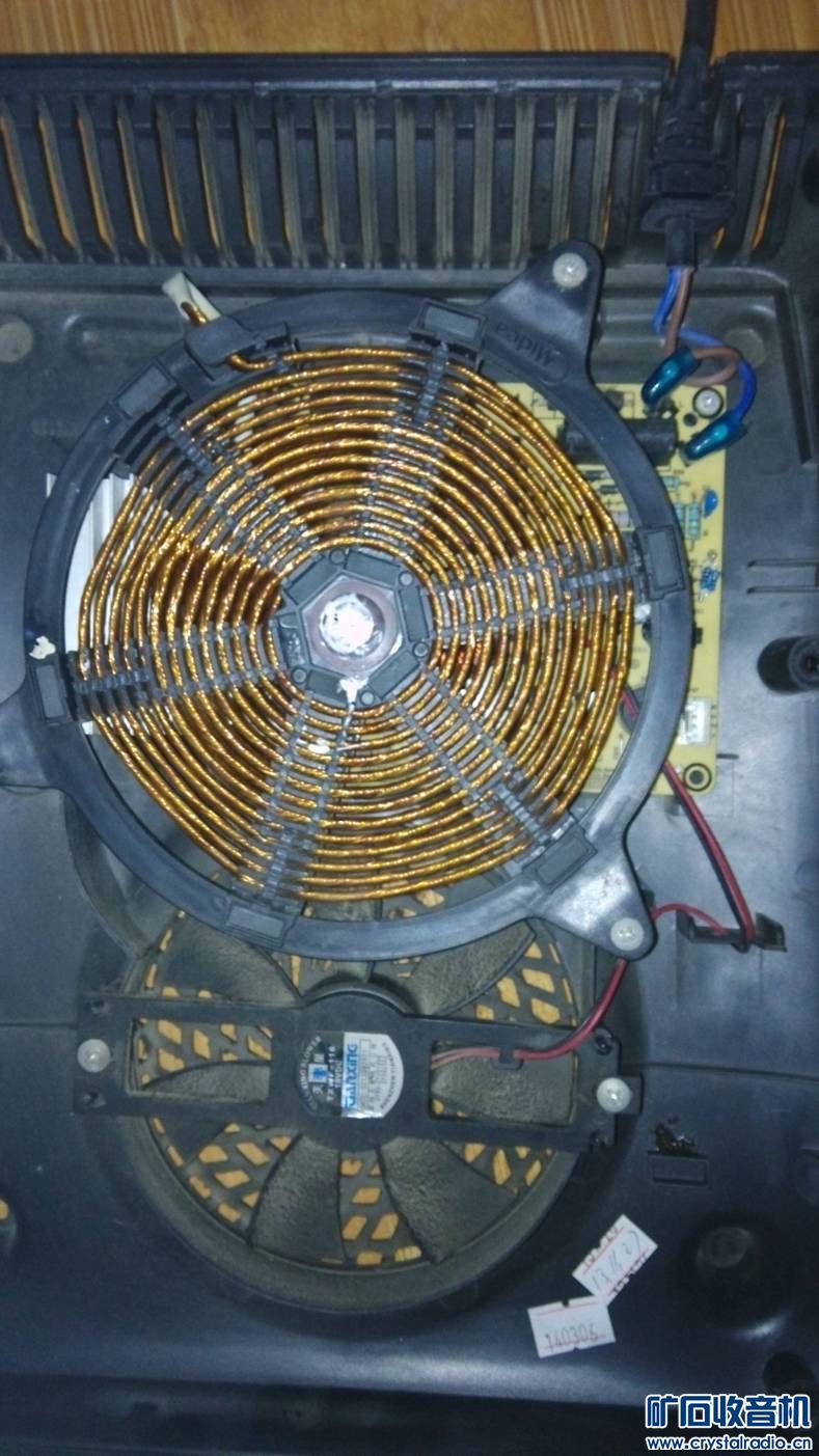

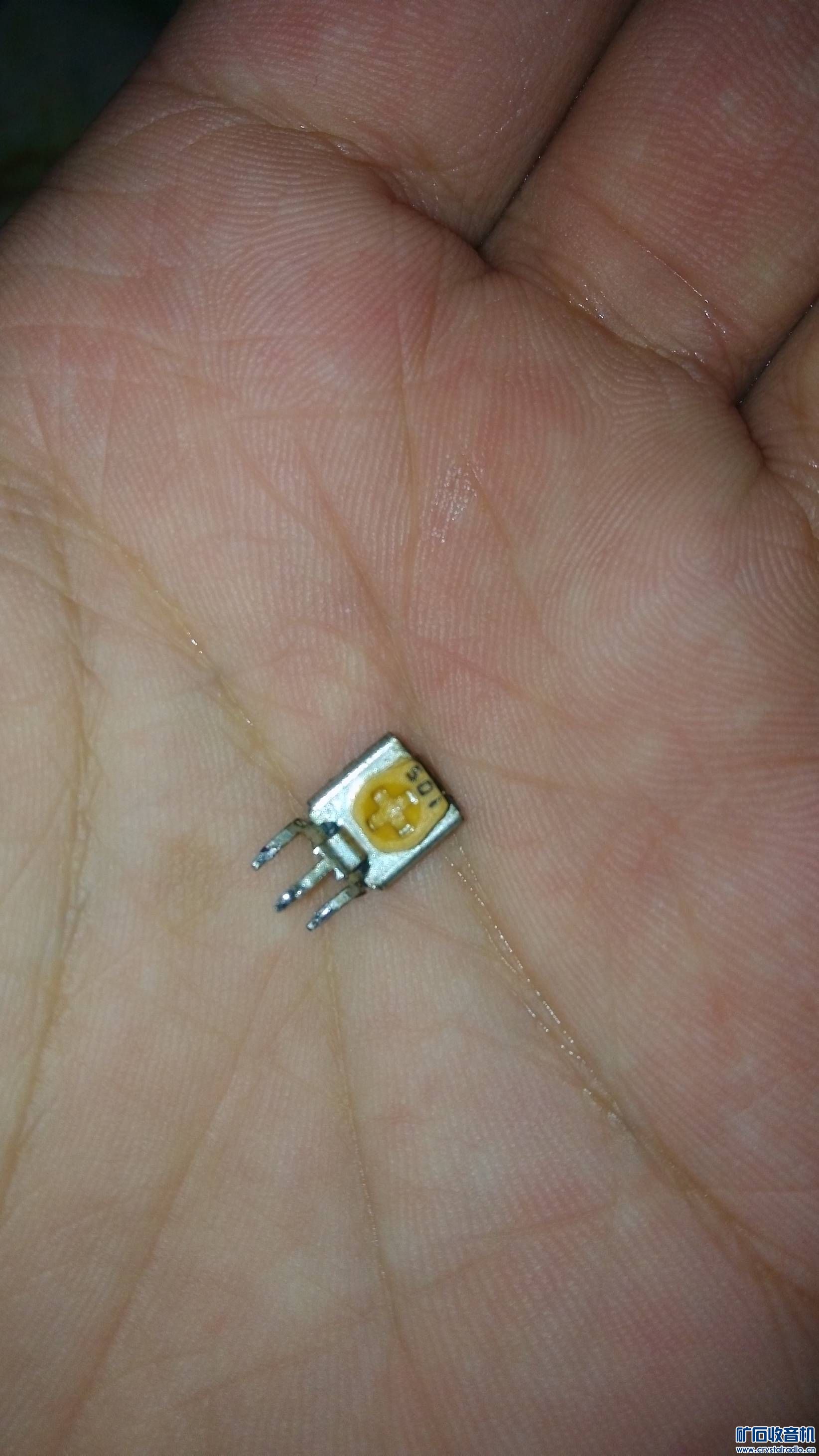

此机器开机间断加热,不管开到多大功率故障依旧,拆机测量大电容和IGBT及大电阻无问题,测量功率调节电位器500欧,变质980欧,手头没有500欧电位器,只好用两只510欧电阻并联代换,结果一测量显示250欧,好吧这个大傻数 ,焊好装机通电,故障排除。
损坏的501
损坏的501
装机完活
装机完活
换好那250的俩电阻
换好那250的俩电阻

发表于 2015-2-2 22:08:09 | 显示全部楼层
加分鼓励新同学!
    这个电阻是确定电磁炉恒定功率和确定最小加热锅具面积的,  最好能够用回可调,并且做好功率确定后使用否则有爆管危险,  如果调节过小,用小锅具会因为过压烧坏 调节过大 用高导磁锅具的时候会出现过流烧坏
 楼主| 发表于 2015-2-2 22:11:16 | 显示全部楼层
无烟男人 发表于 2015-2-2 22:08
加分鼓励新同学!
    这个电阻是确定电磁炉恒定功率和确定最小加热锅具面积的,  最好能够用回可调,并 ...
好的,谢谢师傅指点,过几天买几只501换上。

线盘是铝的
 楼主| 发表于 2015-2-4 18:58:33 | 显示全部楼层
小蜜蜂 发表于 2015-2-4 18:18
线盘是铝的
这个还真没注意,不过感觉不像是铝的吧
发表于 2015-2-10 06:19:07 | 显示全部楼层
现在美的用料好差!铝盘。
 楼主| 发表于 2015-2-10 10:00:30 | 显示全部楼层
好像美的的质量一直不咋样
