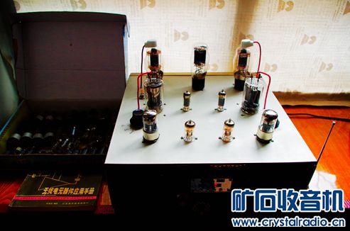

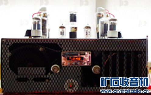

业余电子管功放试验平台
本机采用6N9P+FU29电路。双声道。前级八角座可插6N9P、6N8P;九脚座可插6N1、6N2、6N6;七脚座可插6J1、6J2、6J3、6J4P、6J5、6K4、6A2。后级功率管FU19和FU25电子管。
     用了2只频段开关,一只控制前级灯丝和前级电源(板压),一只控制FU19和FU25灯丝及栅压。用2只电源开关各控制双声道的功率管板压。
电源变压器是网上购买的二手货。也是DIY人员手工制作的,质量一般,通电就有动静,不过声音还能接受。只能利用次级电压低的抽头(245V)使用。5Z3P装上了不敢接上,怕电源变压器太累、太热、烧了。当个摆设吧!它可以工作2个多小时,时间长了温度太高,就不敢用了。
输出变压器一只黑白电视机的12V电源;一只20W线间变压器。机壳是老旧的电脑机箱。两只喇叭一只8Ω30W;一只8Ω40W。音源MP3解码板可播放MP3、wma、wav、收音等,有USB、SD插口功能。Wav无损音乐格式在我这台机子上根本就是摆设,体现不出高品质音乐效果!
前级各管共用输入电路、阴极电路。用电阻调整各管的板级电压,以达到音量的平衡。6N系列接成并管电路,6J系列接成三极管电路。本机电路的参数和标准电路在器材、工艺等多方面有很多差距!
本机只是想用不同的电子管组合成一台能响的机子,用各种管子试听其中的不同之处。用同一只曲子连接切换不同的管子仔细听,真有不同!一个管子一个味!特别是6A2和6K4的使用,使我对一些大师说的“只有好的电路,没有不好的管子。”有一定的道理。但6A2、6K4这些在专业音响使用,参数不太合适,如对音质没有太大的苛刻要求,在一般场合用一下没有问题。
这台机子,如于自己理论基础、动手能力太差。交流声、噪音都有,但音量开到三分之一处听音乐不太大受影响,当然了音质大打折扣。高音上不去,低音下不来,中音马马虎虎。而且还是一个声道音量大,一个声道音量小。反复调整没有解决问题。我的耳朵能听到响了就高兴,老婆说和电视的声音差不多,实际上差多了。不管怎样,这已经使我很满意了。
我计划在将来,仔细分析一下那对管子可听戏曲、那对管子可听歌曲、交响乐。哪位歌手的演唱用那对管子来欣赏。等等。这是后话,来年再说吧。

测试平台不错,但6J4P是大八脚,6J4才是7脚呀。
 楼主| 发表于 2015-2-5 21:11:31 | 显示全部楼层
谢谢指点!笔误!马上改正!
