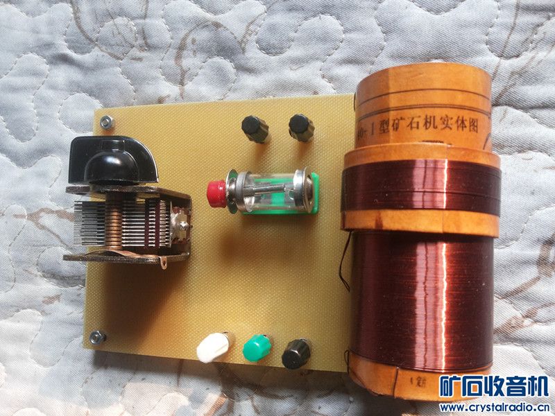

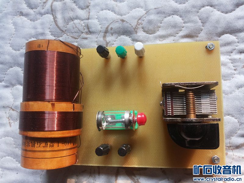

找出来一个老线圈做的,140线圈

用老零件, 不错, 还留着怎么好的老线圈, 矿石, 不容易, 收台情况如何?

能收5个台,中国之声和经济之声还有一个蒙语台声音小,本地两个台声音挺大

有一个线圈沒接上?

不错的矿机,都是老元件,耳机是用光的吗?我也有一永光耳机。

耳机是永光4000欧的

单个为2000欧。

要是将底做成L型,将线圈、空气单联都放于前板之后,矿石和单联旋钮、接线柱都放前面,那就更漂亮了。
