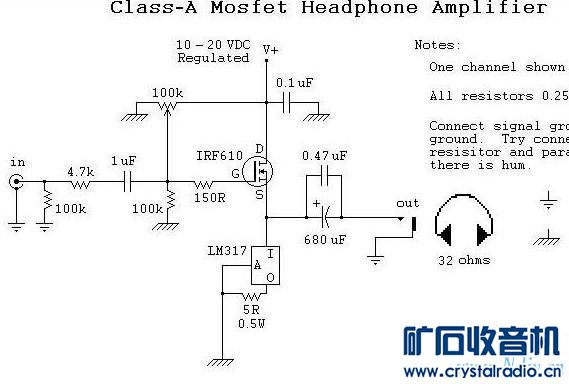

单管甲类功放是否必须要有耦合输出变压器?

          不求大功率的话, 可以这么玩:
发表于 2015-1-30 17:27:08 | 显示全部楼层
喇叭有直流电通过是不行的,必须要有变压器隔离或电容耦合

发表于 2015-2-1 21:06:02 | 显示全部楼层
硬要没变压器没电容的话可用双电源

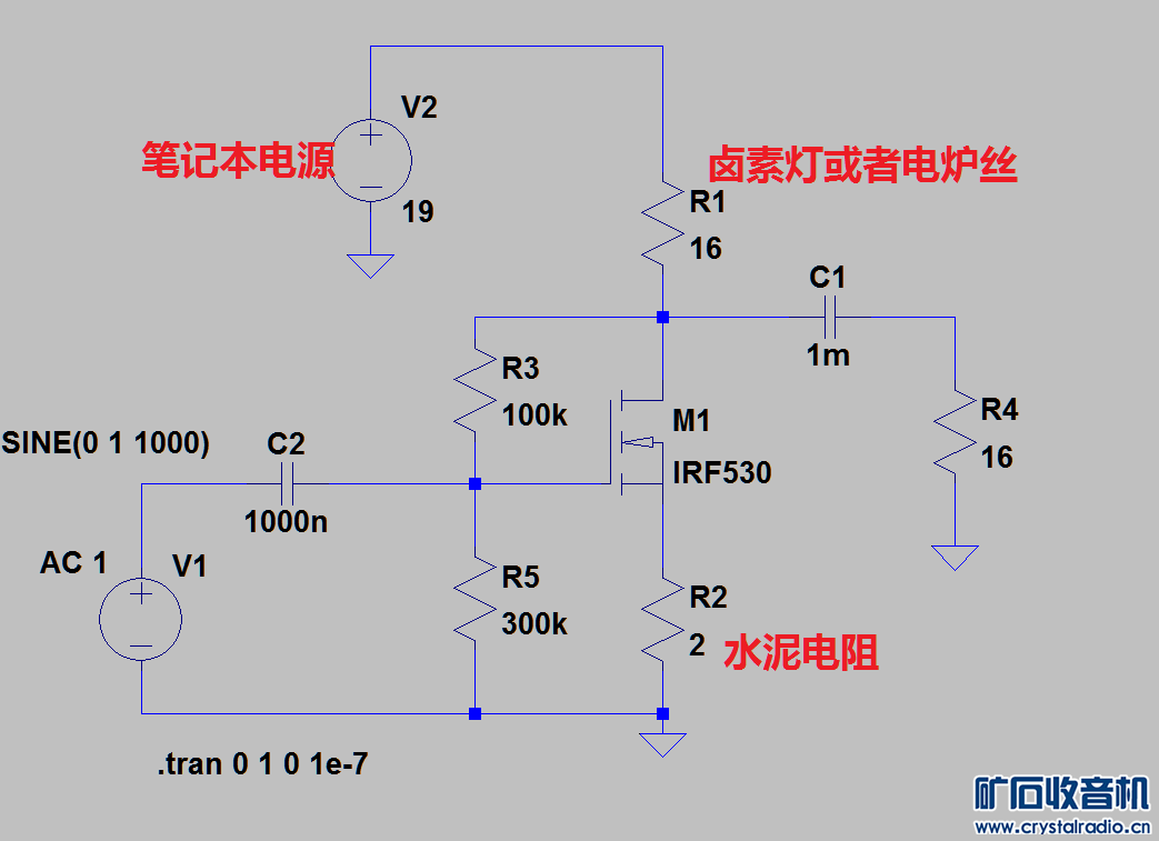

发表于 2015-2-3 06:10:53 | 显示全部楼层
单管甲类 没有双电源的,双电源的甲类放大电路啥样
发表于 2015-2-3 07:02:39 | 显示全部楼层
一般的OCL电路,只要将末级电流调大到一定的程度,就是推挽甲类放大电路。

发表于 2015-2-3 10:49:45 | 显示全部楼层
e3po 发表于 2015-1-30 17:18
不求大功率的话, 可以这么玩:
喇叭有直流电通过是不行的,可以用电阻负载,用隔直电容输出。
发表于 2017-7-18 18:38:31 | 显示全部楼层
请问各位大侠4楼的电路图输出大约是多少瓦呢?
发表于 2017-7-19 11:27:56 | 显示全部楼层
看供电多少才定,越高越大。R1用电感代替效率最高,其次是恒流,电阻最差。
发表于 2017-7-19 11:28:32 | 显示全部楼层
