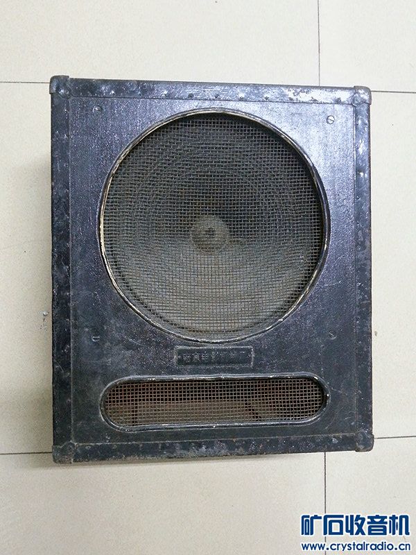

一次偶然的机会,从朋友处得到一只老16mm胶片电影箱子:

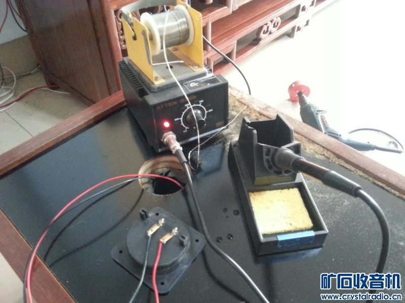

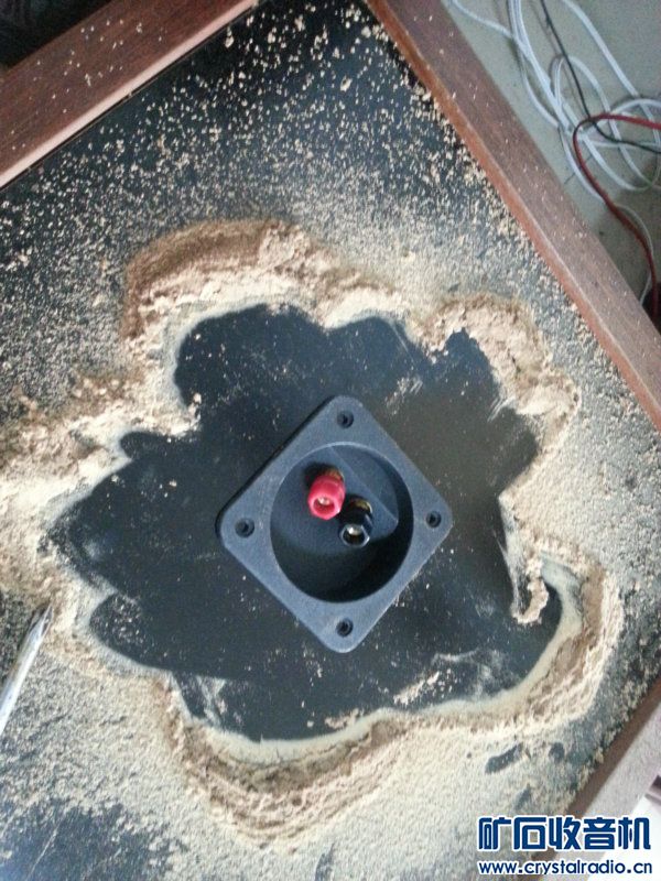

 楼主| 发表于 2015-1-29 13:45:18 | 显示全部楼层
接线柱到了,五金店买开孔器,开孔装配,,,
20150115_121505_1.jpg 20150115_121653_1.jpg 20150115_122016_1.jpg 20150115_122245_1.jpg 20150115_122321_1.jpg 20150115_123126_1.jpg 20150115_123245_1.jpg 20150115_124004_1.jpg 20150115_124222_1.jpg 20150115_130656_1.jpg
80后的老娘是忠实的旁观者,也高兴,抢着帮工,,,

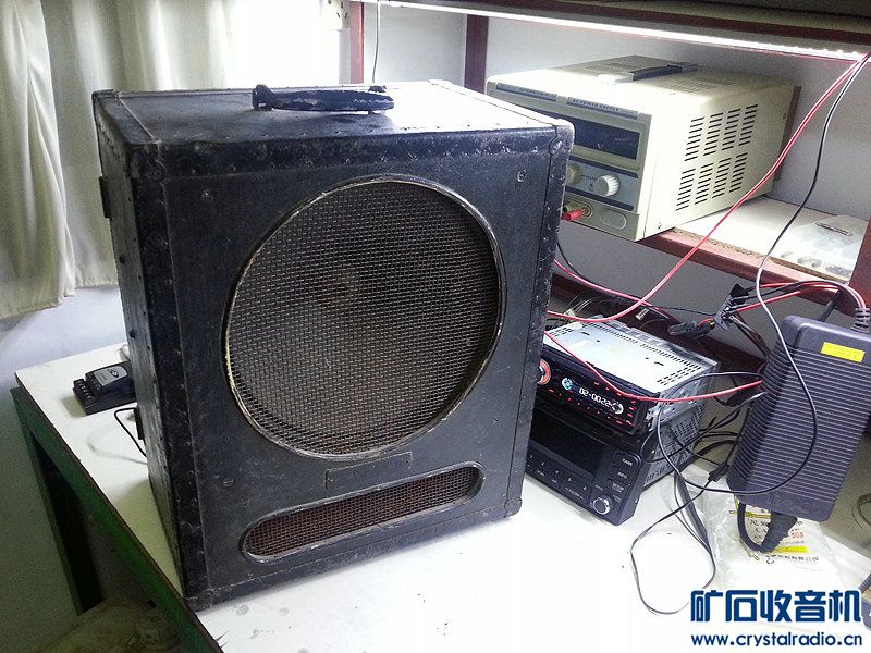

 楼主| 发表于 2015-1-29 13:20:27 | 显示全部楼层
喇叭没有标签了,也不知道什么型号参数,记得小时候露天空场提前一天画框占位看电影儿那时候,就是个这样子的喇叭用绳子拉到杆子上去,很响亮听很远的,声随风飘,邻村都听得见,这功率?一定不小吧!手头没有大功率的功放机,心想当老古董陈设罢了。
有天手贱,试着接到我自己玩的智跑原车CD机上,哇~天哪,这车机大概是50w*4,推得山响啊!
并且,音质也是有滋有味的说!

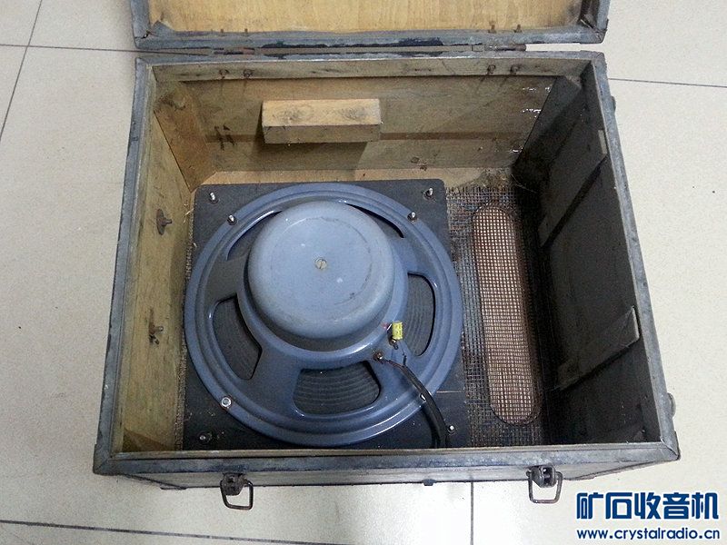

 楼主| 发表于 2015-1-29 13:24:33 | 显示全部楼层
抓紧问下度娘,才知道,这喇叭型号为YD15-12A,南京无线电元件二厂的产品,功率15va,阻抗15欧姆。
本坛网友的照片为证:
 楼主| 发表于 2015-1-29 13:29:54 | 显示全部楼层

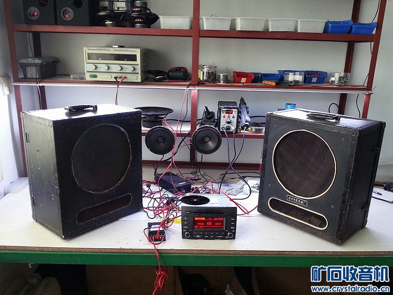

16mm胶片电影时代是单声道?现在音源,要听那怎么也得搞个2.0立体声吧?于是从网友处淘来另一只箱子,与它配套。遗憾的是,喇叭有点小差别,盆架子不太一样。
还是车机带,好听啊~我不大听歌儿,也没遇到过好喇叭,前期买的银笛6.5寸套装被它比下去了,感觉不一回事。
现场手机录影,上传优酷,可是被压缩的。
这里不准发外部链接,算了。
 楼主| 发表于 2015-1-29 13:32:31 | 显示全部楼层

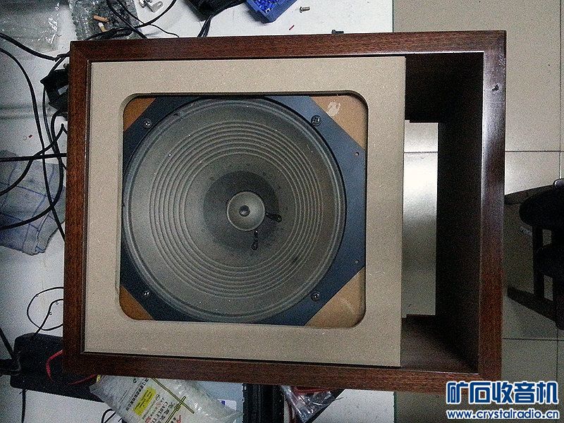

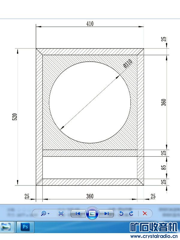

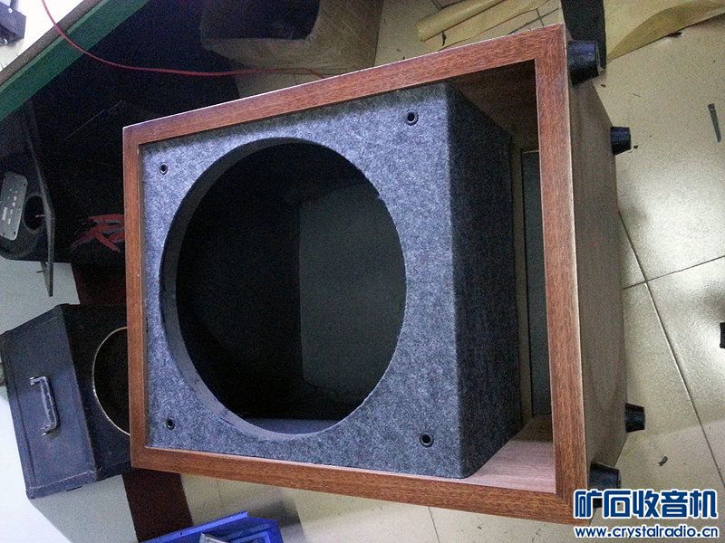

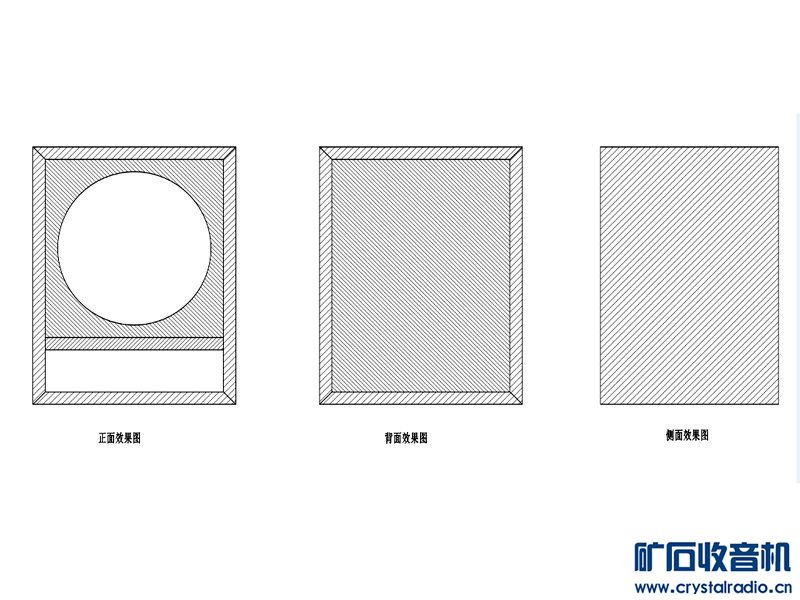

为了摆在家里,考虑与家具的配套问题,还有就是这老箱子透风撒气的,于是考虑给他换换壳子。
尽量尊重原来的箱子尺寸设计。
 楼主| 发表于 2015-1-29 13:33:48 | 显示全部楼层
好朋友潍坊望留新颖木器厂小赵老板小胡老板娘大力支持他叔叔发烧,按照我的设计,给做了对空箱子。
 楼主| 发表于 2015-1-29 13:36:50 | 显示全部楼层
试了试,尺寸把握的很准确啊~

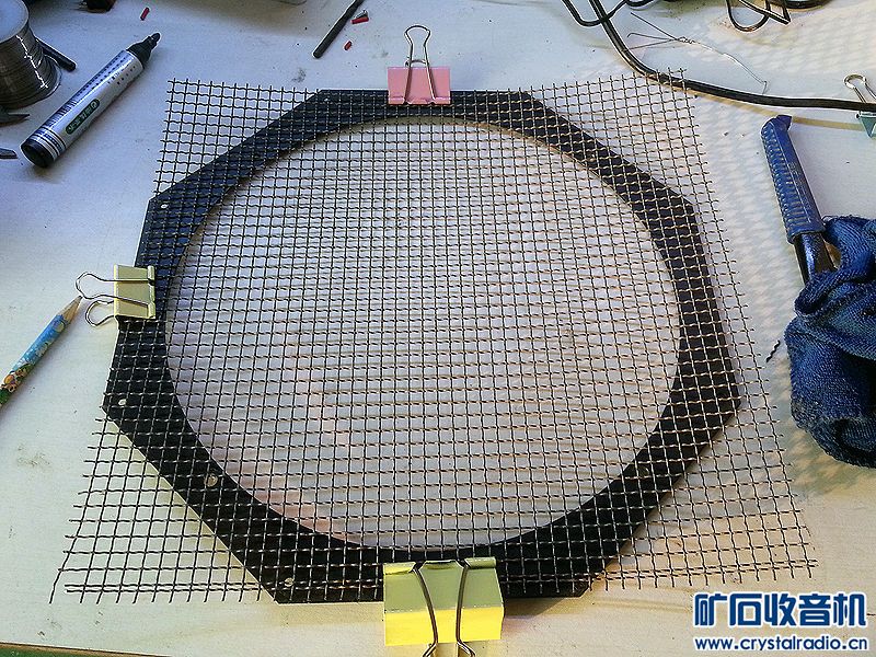

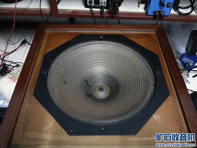

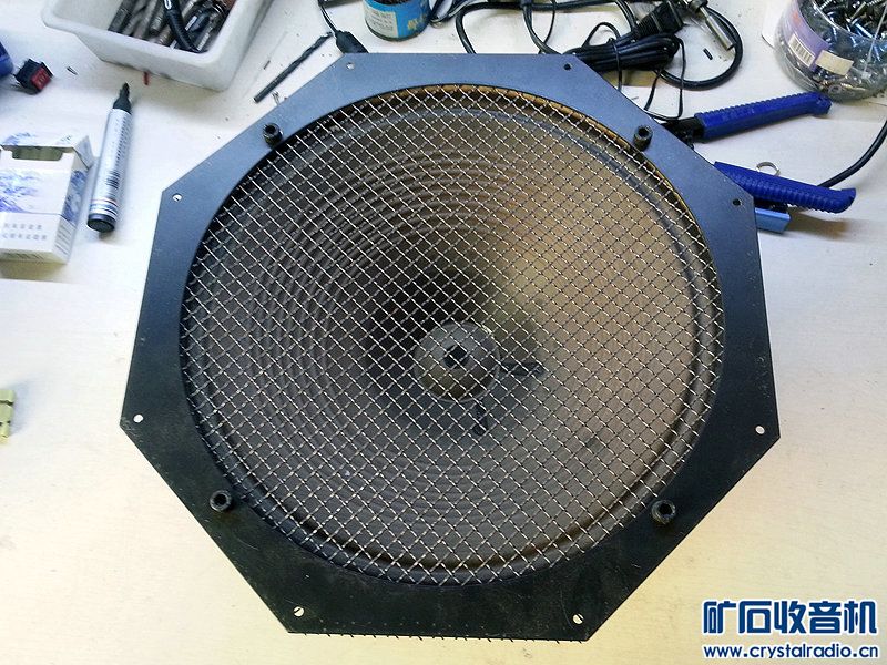

这喇叭是内装的,考虑后盖封死,为了安装维修方便,做了对八角形的转接钢圈,河北青县钣金大王朱华忠先生大力支持,激光切割,表面喷塑。
 楼主| 发表于 2015-1-29 13:39:13 | 显示全部楼层
为了防止小皮孩儿脚踹,还是加了防护钢网,,,
钢丝很硬,弄得手划破几处,血迹斑斑。发烧,代价高啊~

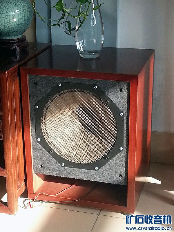

 楼主| 发表于 2015-1-29 13:40:37 | 显示全部楼层
前面铺了羊毛毡,钻了网罩安装孔,试装,,
 楼主| 发表于 2015-1-29 13:42:57 | 显示全部楼层
迫不及待的上电试听,,,感觉还不错啊~特别是那个什么 美丽的草原我的家那歌儿,辽阔、沧桑、甜亮的说,完全不是小喇叭放腾格尔的歌那种挤羊奶搬挤出来的感觉,,,

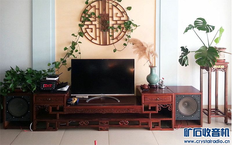

 楼主| 发表于 2015-1-29 13:48:13 | 显示全部楼层

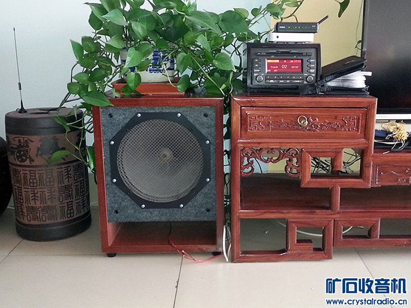

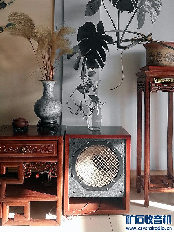

大功告成,钟鼓乐之!还是智跑车机改的家用推。为防止邻居敲门,白天放CD音量8~12,晚间3~6,特晚时候只开1,很清晰不吵。
 楼主| 发表于 2015-1-29 13:50:29 | 显示全部楼层
用这喇叭听电视,老娘很喜欢,还说,关键是有钱买不到!
发表于 2015-1-29 15:25:50 | 显示全部楼层
这箱子做的好,关键是工艺讲究。。。。。。那块大铁板边角处理的多好,而且防锈还用喷塑技术,完全是工厂化加工。。。。。。有这样的条件令俺眼红。。。。。。我也有一只和您完全相同的冲压铝盆12吋南京喇叭,另一只跟你那铸铝的也完全一样,真是巧了。。。。可是俺没你那制作条件,只能望着喇叭兴叹了。。。。。另外车机的输出阻抗很低,只有2-4欧姆,而放映喇叭的阻抗是15欧姆,两者差的很大,输出功率将 至少下降4倍。。。。。。。。
