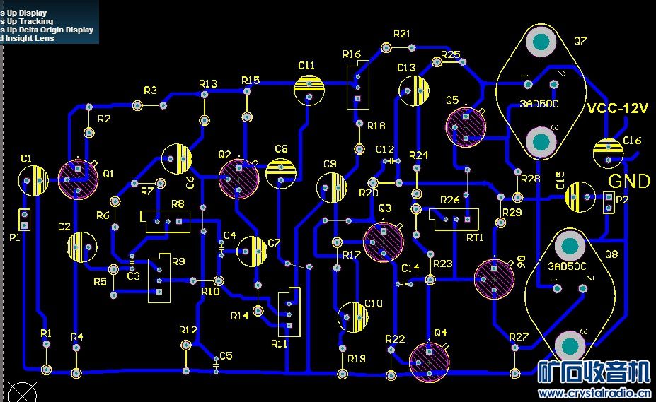

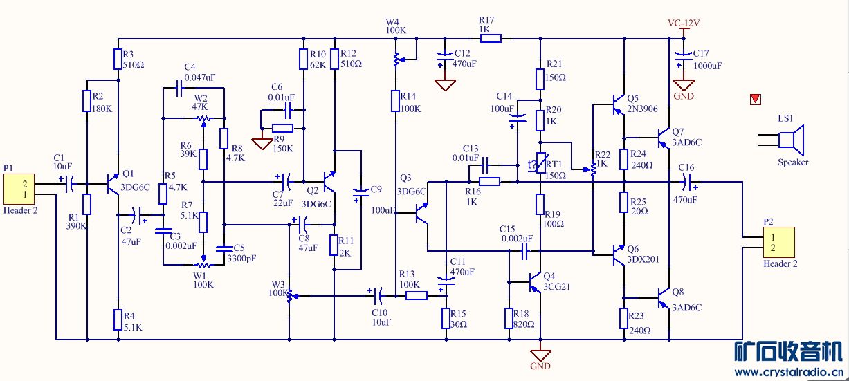

OTL功放 12V 2W 分立元件 原理图+PCB 自己DIY的用吧
发表于 2015-1-29 05:38:05 | 显示全部楼层 |阅读模式
      该电路摘取自红灯735的音频功放部分
原理图
元件分布图
PCB面积需要15cmX 10cm的板子上就好

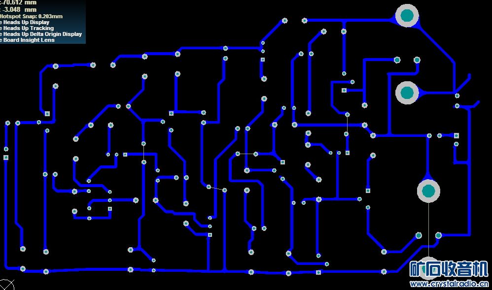

PCB走线图,直接用记号笔对准铜箔描画就好,描好了就三氯化铁腐蚀。

发表于 2015-1-29 07:44:03 来自手机 | 显示全部楼层
楼主第一图的RT1是否与Q7热耦合?如何安装的?

 楼主| 发表于 2015-1-29 17:45:27 | 显示全部楼层
对原理图进行了小部分修改 ,如果有人要做就按下面的图做吧
说明:15cmX10cm的板子足够用了,这个板子是配套红灯735收音机做出来的,后续还有调频板子,调幅板子出来。
    W3是音量电位器,W1,W2分别是低音高音,音调电位器。需要导线焊接出来额外固定到机壳上。

 楼主| 发表于 2015-1-30 21:03:57 | 显示全部楼层
  版本升级比QQ和迅雷还要高速度,哈哈,前面的都有问题,下面这个是相对进步的,先进的。
原理图
装机图
PCB制作图,方法不介绍了,上面有
