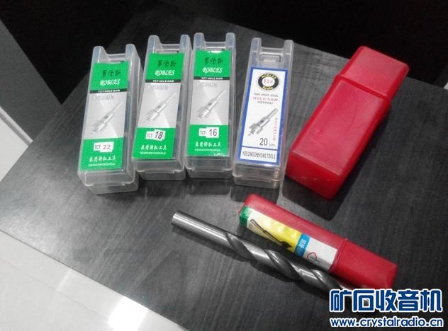

这个孔是装6寸喇叭的。
最近收了很多很多大音响。。  垃圾的都把喇叭拆掉。。  箱子直接扔了。。

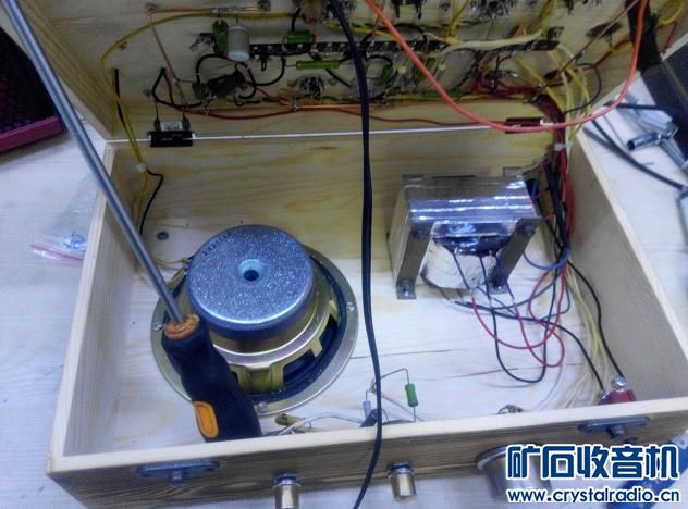

装了3个铜质的旋钮。
然后就开始弄里面的线路了。。。。

最开始是中周
我知道中周有问题。。。  因为之前已经被拧乱了。。。 都拧滑丝了。。。。
我用频率发生器发465KHz的正弦波  给中周的初级     用示波器测量中周的次级
不知道这样弄对不对。。   反正调到波形最大。。
后来本振也有问题。。    差频不对。。。  我用示波器测差频。。。  根本就不是465KHz
最后发现   本振线圈有问题。   更换!   出声音了。。。   我都要跳起来了!!!

发表于 2015-1-27 15:12:55 | 显示全部楼层
电源变压器包裹铝箔锡纸屏蔽效果好么
 楼主| 发表于 2015-1-27 15:15:43 | 显示全部楼层
BAIWEI007 发表于 2015-1-27 15:12
电源变压器包裹铝箔锡纸屏蔽效果好么
说来可笑。。 我起初不是为了屏蔽 。。    是为了遮丑。。。。   因为这个变压器生锈了。。。。。。   好难看。。。。。。
最后还真有效果。。。

发表于 2015-1-28 14:11:34 | 显示全部楼层
小心锡纸造成短路
