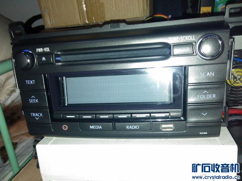

最近看到很多人改造车机家用,我也来献丑,希望大家不要砖头,呵呵。

我也是这个车机 秀一下自己的,aux usb 前置
去掉vfd滤光片 感觉更好看
发表于 2015-2-2 00:16:58 | 显示全部楼层
上点漆效果会更好一些 指外观

不是木匠,家里就有一把锯,介子刀,砂纸,还有钢锉,能搞到这个样子已经不容易了。。。

车机用金属材料做机壳比较好,有利于散热,车机工作热量还是很大的。

小M仔 发表于 2015-1-27 09:20
车上的喇叭都是4欧的,20W左右,而音箱一般都6-8欧,30-70W,所以车机在车上发热没那么厉害。
这样说好像不对呵。
不过你做的盒子值得赞一个!
还有我想知道你那开关电源是什么开关电源,有否改动?

就普通的12V开关电源,不需要改造。

谢谢回答!
因为很多人说用开关电源给音响供电会有高频干扰。所以有此一问。
我想知道的是:你那12V电源原来是干什么的?

只是说听收音的时候有些干扰,是对比电池来说的。现在的环境本来干扰就大,所以用开关电源没多大区别。电源原来是监控摄像头用的。
