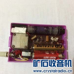

重温小时后DIY的回忆,所采用配件都是过去的老零件,电路是636型的,机壳采用塑料扑克盒,电路板是覆铜板刻制,上图

老锗管是3AG还是3AK的?
 楼主| 发表于 2015-1-25 22:27:49 |
未成之佛 发表于 2015-1-25 20:31
老锗管是3AG还是3AK的?
是3AG11的金色金封的PNP锗管。
发表于 2015-1-25 22:53:46 |
够袖珍,够紧凑.....

发表于 2015-1-26 02:10:53 |
都做到这一步了,干嘛不加个再生上去呢?简单实用。
 楼主| 发表于 2015-1-26 06:34:09 |
加了,用一段塑料线绕漆包线4圈。
