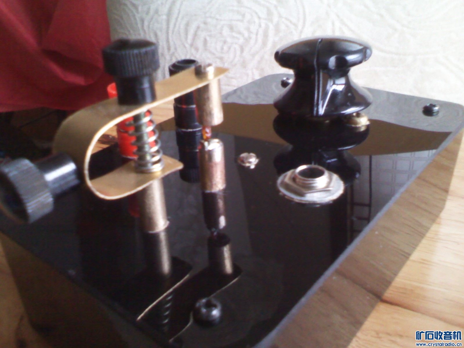

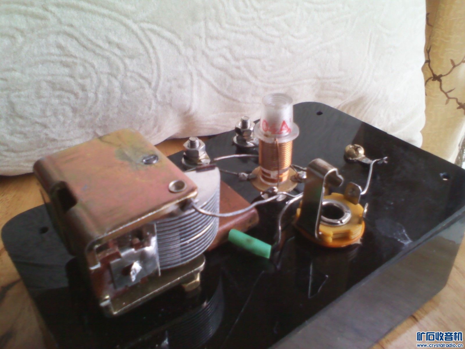

我做的红锌矿石检波的短波收音机,请各位老师同学观看! 在这里特别感谢lq19512003老师!老东西2006! 的无偿帮助!
补充内容 (2015-2-18 17:00):
电路图已补充发表在38楼。
坏万用表壳
坏万用表壳
长
高
打磨边口
打磨边口
锯黑色亚克力
锯黑色亚克力
尺寸刚刚好
尺寸刚刚好
365PF空变
365PF空变
短轴加长
短轴加长
已加长
已加长
焊接完成
焊接完成
短波老104A天线线圈
短波老104A天线线圈
机器上方图
机器上方图

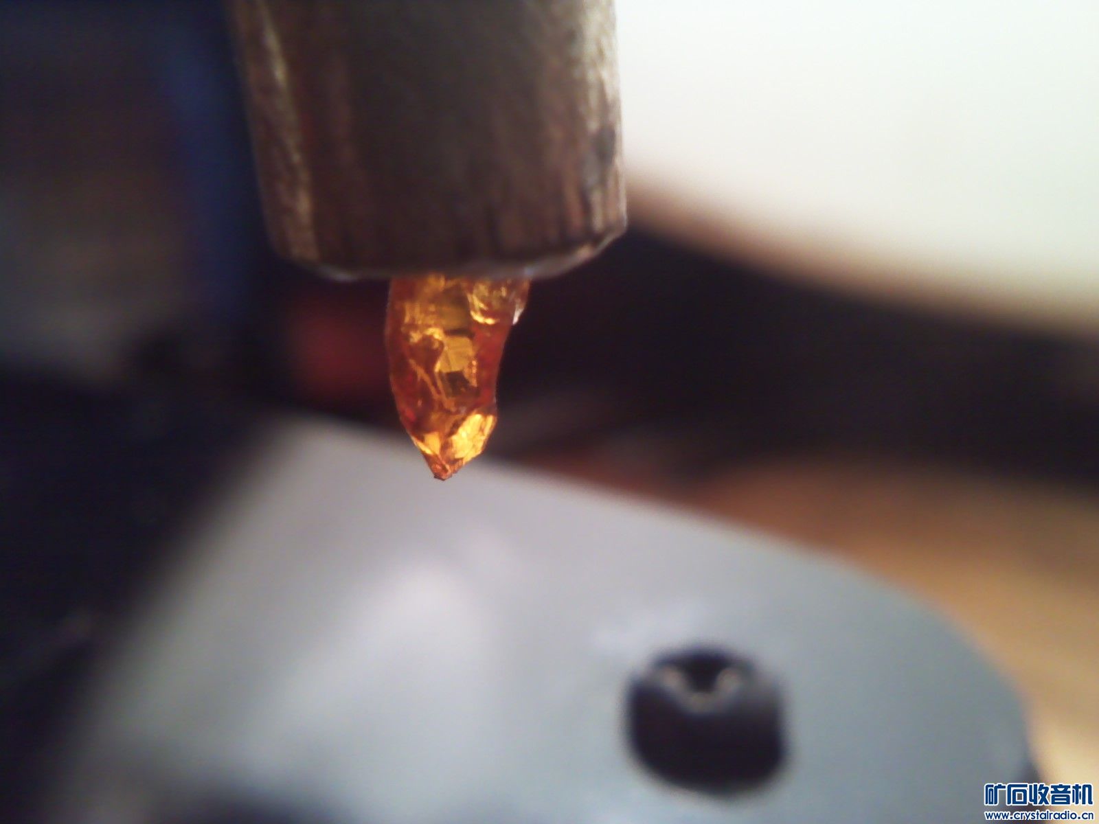

红锌矿石与黄铜矿
红锌矿石与黄铜矿
红锌矿石!好漂亮!
红锌矿石!好漂亮!

做得漂亮,出彩了。那颗矿石,流口水了。
发表于 2015-1-24 22:43:35 | 显示全部楼层
有功力。矿石是如何固定的?收听效果如何?学习了。
谢谢“以诚为本”朋友夸奖! 矿石是通过焊锡固定,不过首先矿石用酒精进行清洗,然后在用焊锡固定。收听效果不错!双SHH―350欧耳机配T725选择性!声音都不错!跟1N60,2AP9,1N34有的一比! 忘告诉你了:这个红锌矿石是美国产的!黄铜矿是中国的!这也叫“中美合作”吧!

看这两块矿石接触面不小,已不是“点”接触了。居然检波效果奇佳,找最佳触点不容易吧?
 楼主| 发表于 2015-1-25 00:14:11 | 显示全部楼层
很容易找!比原来我在矿坛里面发过个贴子,就是我的头像那个图,其中用铜针实验铅锌矿与黄铁矿!这个比它们好很多! 你也可以读读矿坛前辈们的贴子!绝对神奇!

天线尺寸、接收距离,单回路选择性,音频输出电压,当地最大电台的声音强度
回万老师:天线是用8米鱼杆天线,地线用防盗窗地线,因为是短波接收,所以白天中国之声最大声,到了晚上有很多国外台,丰收啰鼓声也大,这个LT104A线圈配365单联选择性不错! 本来我是用LT101A接收中波,可惜失败了! 加上我这里短波接收环境还可以,所以就上短波了,配T725就声音大些,不配T725也可以正常收听,只是声音小些!回答完毕!
