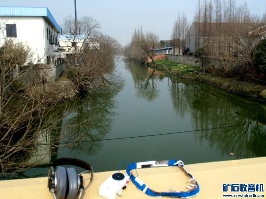

一只烂线圈用3DQ检波大磁环,YJ9386制作,收到七个台,强大的信号震耳。在上海浦江镇8号线下车,坐公交二站到三鲁公路陈行公路 分段实验,用烂天仙线圈,在陈行公路1888弄最香,震耳七个电台。选择性也很好,到三鲁公路边上就有区分响轻不一了。再到浦江镇车站边上新开的星巴克咖啡馆外边休闲座位只能收听二到三个电台。

你的甲板耳机是并联,还是串连接法,谢谢。

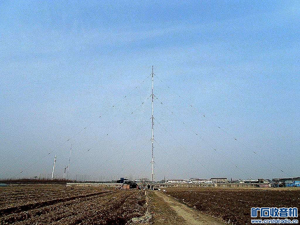

楼主都是在发射天线肉眼可见的范围内试机,对吧?

应是串联接法。
是的,很近,图里能看出来,,,,

那线圈可能是多余的 一段一两米导线作天线,1N60检波,人手作地线说不定可以 反正也不需要选台

对!接一段线也可。
但这样近,可选台,不同于北京,北京最大的台功率200千瓦。上海最大只60千瓦,在附近可以轻松的区分每个台。真的。
