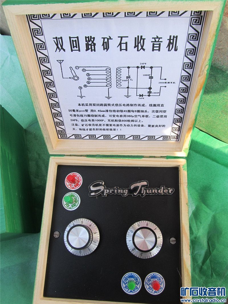

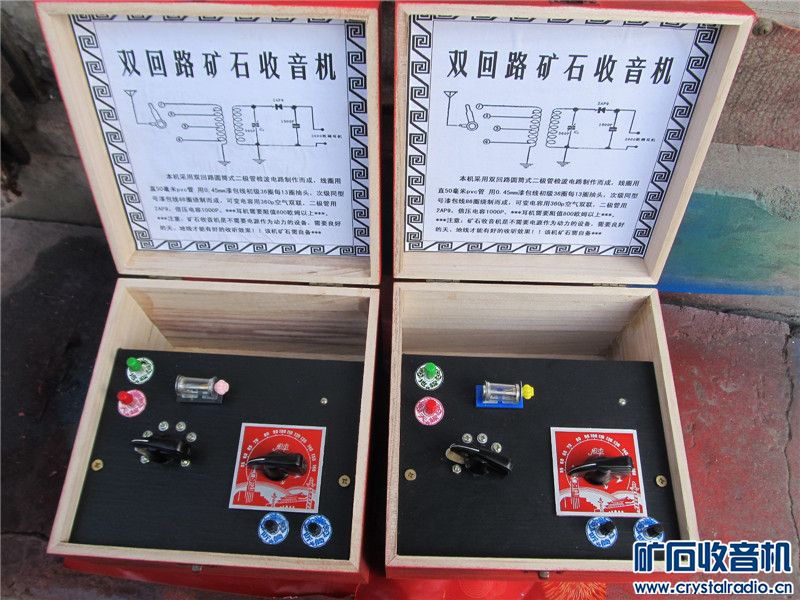

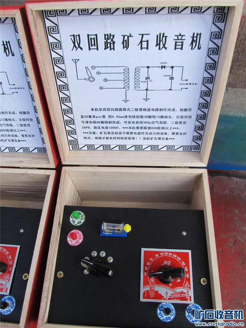

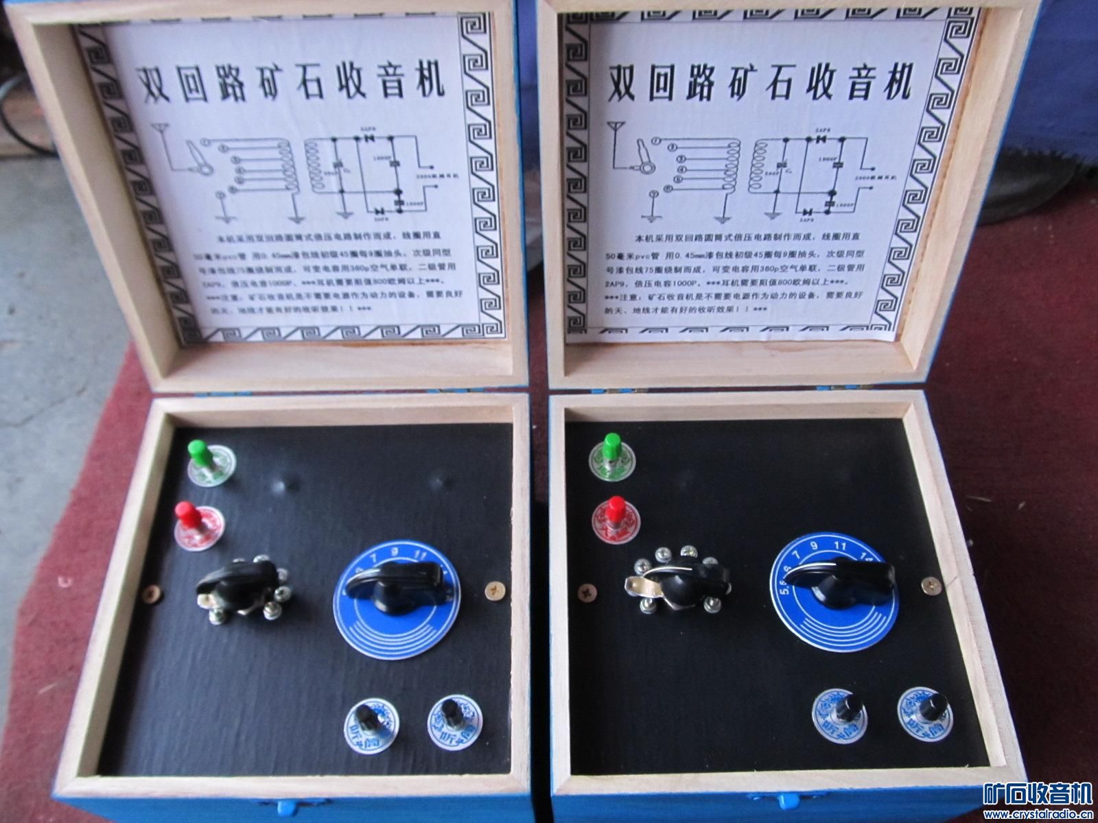

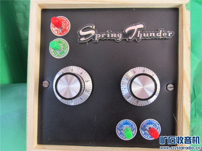

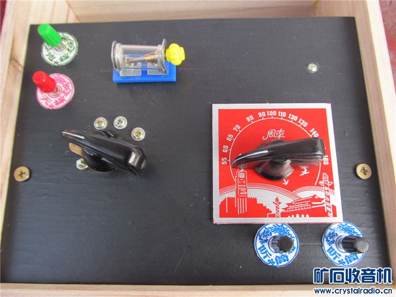

哪个矿机仿的像点呢,反正闲着也是闲着,没事鼓捣玩呗

批量生产了

  楼主所贴的图片仿得最好的是倒数的第一、第二张图片中的矿机。
发表于 2015-1-24 20:07:13 | 显示全部楼层
最后一款带有活动矿石那一款仿的最像,最好。
发表于 2015-1-24 22:14:17 | 显示全部楼层
