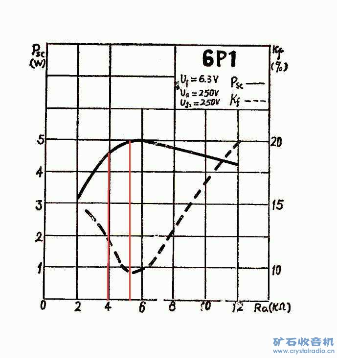

    就说用电子管做功放吧,按电子管手册上的数据,诸如6P1、6P6P之类的管子谐波失真系数都在10%上下,这是在标准设计典型工作状态下测试得到的。如果我们在电子管工作参数上精心选择、调试,可以使谐波系数改善1—2%,或者说,尽最大可能得到比较低的谐波系数。例如6P1的负载阻抗取5,5K和4K时的谐波系数就要相差2%。这都是可以测试并验证的,其区别也是明显可以看出来的。
    而音响线呢?2—3米线的幅频特性就是一条直线,不象电子管输出特性那样是曲线,用天价音响线对失真的改善接近于零,或者说,就象船长的胡子,1—2克而已,对千吨轮船的作用,微乎其微(咱不能一棍子打死,说一丁点用都没有)。相对于电子管自身的谐波失真,相对于输出变压器的低频跌落和高频失真,其在数量上的差异在万倍以上。或者说,在输出变压器上做一点改动,其效果胜过100条发烧线。
