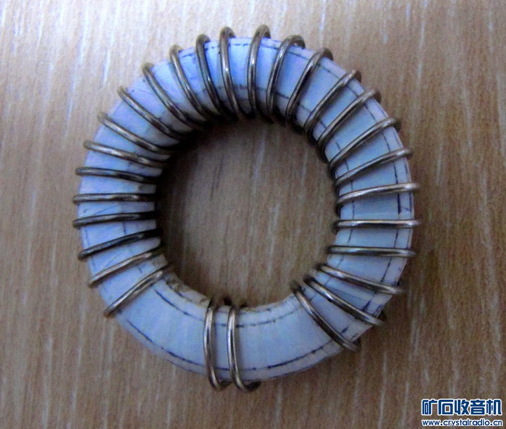

单磁环中短波试验基于短波接收效果不理想后把线路稍改动一下进行双磁环中短波小型矿机试验。短波线圈的电感量小,绕的圈数少用7mm厚磁环就行了。比量一下,还是用原来的小塑料盒双磁环还能放得下,只是需要两个磁环线圈叠起来放置,不然就放不下了。
用调频25P*2的调频连并联接收6—18mhz需要配合的线圈电感量为14uh左右,在磁环上用1mm银线绕23圈;临时搭配电路试了一下效果电台分割、音量等都不错,在源极线圈2圈;天线线圈2圈时灵敏度和选择性比较平衡。关键是装到小塑料盒中的效果是否会发生变化。
将线圈装到盒里用热熔胶固定,插上3DQ接上天地线及耳机波将段开关拨到中波,接收效果没有发生变化,说明短波线圈对中波影响不大;将开关拨到短波,接收效果和临时搭配是差不多,只是发现调中波天线线圈抽头位置圈数多时音量有些增大选择性降低一些,将抽头调到最低档2圈位置时基本将影响消除。这说明虽然磁环是闭合回路但距离较近时相互之间还是有些影响只是大与小的问题。
短波接收到的电台,音量较大有中广中文台;中广对外台、韩国对中台等。音量小的电台常常是飘忽不定,一个频率位置最多时有三个电台飘来飘去,这倒好三个电台轮着听。

短波线圈
短波线圈

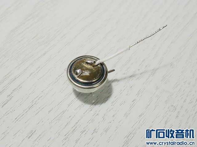

新品。我刚进了个1。2V纽扣电池配机算机硅光电池刚好。

3。6V切开有外铁皮包在碰焊处那点铁易上锡,一分为三了。
