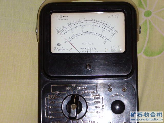

发表于 2009-3-30 19:13:08 | 显示全部楼层 |阅读模式
我的108-1万用表

这其实是块好表,但一直不喜欢面板设计,呆板

108是63微安表头,灵敏度5K/V是一种电工用表,MF10才9.5微安。108-1表头应该不会那么容易牺牲的。要么这表头设计上(机械部分或动圈)有问题?108的表头是没有任何保护的,使用是要特别小心,防止表头过载,还有它的兄弟MF25,G-63表头牺牲的也很多
