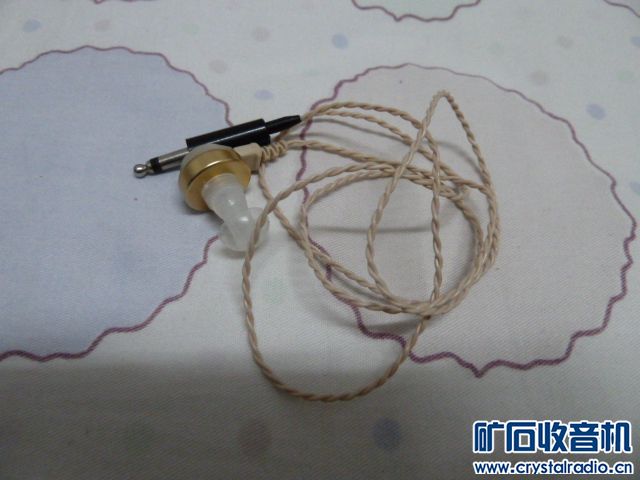

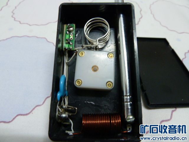

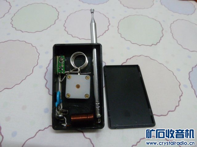

    以往外出玩矿石收音机总得拎个不小的袋子,除装矿机外还要带上天线、地线、耳机、鱼夹线等等,收听过程非常不隐蔽。自从FM矿机成功以来,终于摆脱了繁杂的天地线,使得制作小巧、便于携带的矿石收音机成为可能。
   本机线路参考坛上多位老师矿机线路设计的。外壳尺寸:2*5*8.5cm。拉杆天线完全拉出53cm,加感线圈1mm直径漆包线约80cm长绕制的。线圈:1mm直径镀银线5号电池上绕4圈。可变电容网上淘的,实测容量1.5-35p。检波用3DQ,余下见线路图所标。耳机:在家收听用“808”高阻耳机,外出用小巧的助听器耳塞机便于携带(可轻松装进机矿机盒里面)。
    收听效果:距发射塔约3km四楼室内,用“808”耳机可满意收听89.7MHZ、93.8MHZ和101.0MHZ三个当地调频台,选择性不错但需仔细调节。户外高处通过仔细调整天线指向和与地面成角除上述三个台以外尚可收到88.5和87.9MHZ两个当地台。公园湖边,距发射塔约1km地方,拉杆天线干脆不用拉出、直接用助听器耳机通过调整天线方向既可满意收听,这样外人就更以为我们是在听普通的收音机了。
