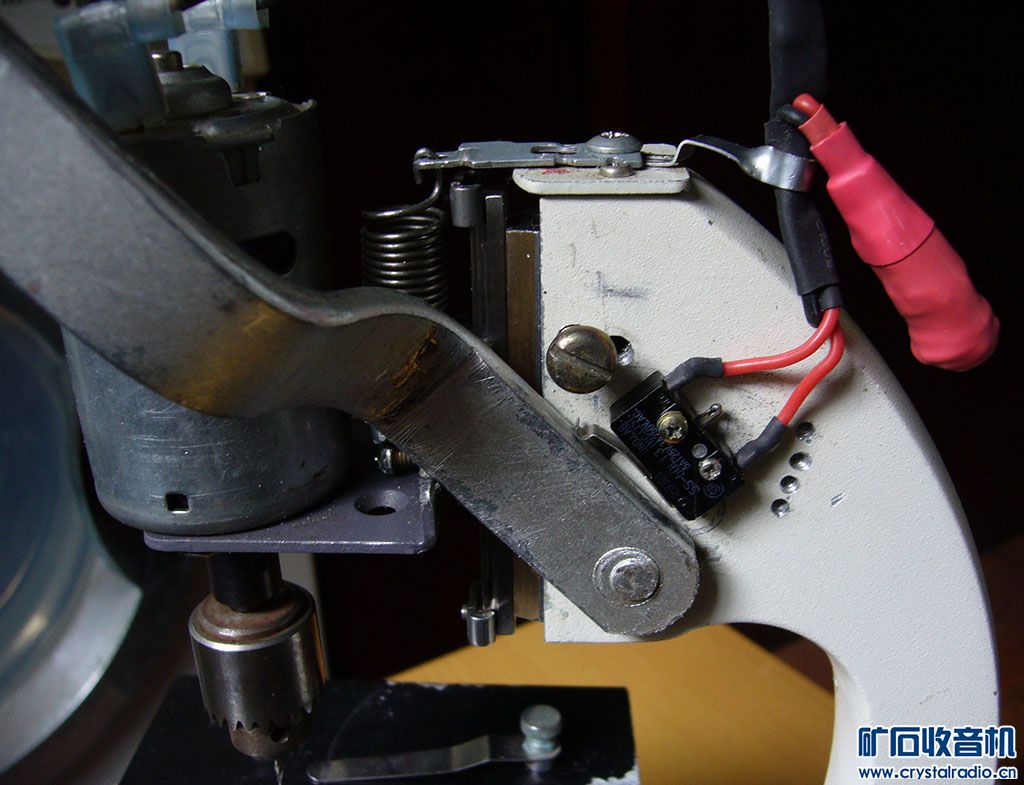

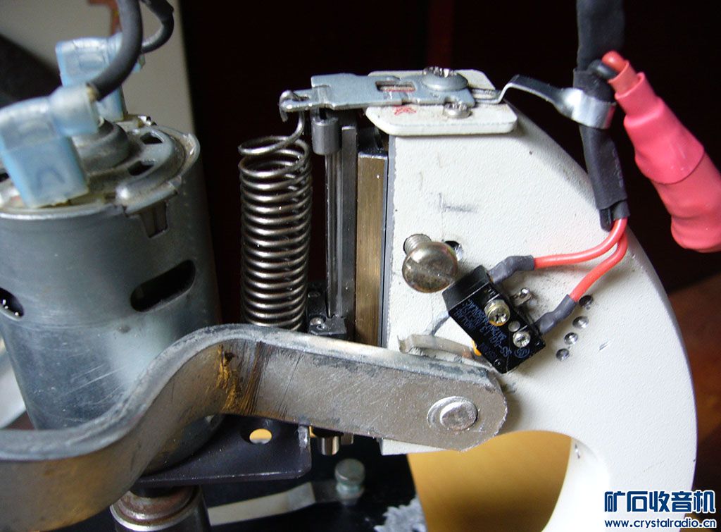

电机+ 钻头夹网上买的
拉簧是在吸锡器里拆的
手柄弯折费了好大的劲
微动开关控制电机通断
不求干重活,一般用用

 楼主| 发表于 2015-1-21 21:11:21 | 显示全部楼层
奥斯卡 发表于 2015-1-21 21:03
不错!居然有行程开关!
可以参加第六届DIY大赛了。
谢谢
不好意思去那边献丑

发表于 2015-1-21 21:17:50 | 显示全部楼层
做的真心不错,精品。提个建议:开关再加个扩流FET管。电机启动电流很大,那个微动开关很快就坏了。
 楼主| 发表于 2015-1-21 21:25:36 | 显示全部楼层
谢谢你的建议
不过可能暂时不需要动。
因为那微动开关质量很好的,欧姆龙原装的(都不记得从哪拆的了),已用了很久了

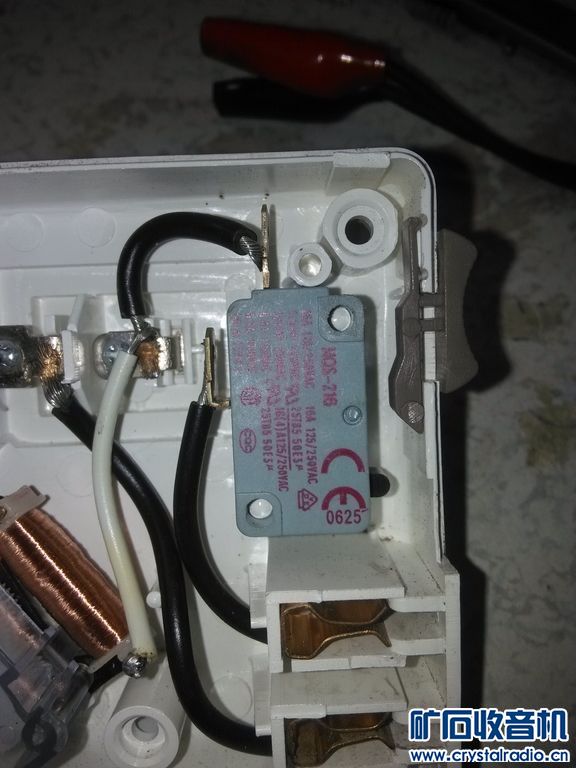

发表于 2015-1-22 09:24:38 | 显示全部楼层
这样的微动有大电流的,我在定时器上见过有16A的,估计微波炉上的门锁保护微动也是大功率的。
发表于 2015-1-22 10:52:30 | 显示全部楼层
显微镜改的钻床精度较好,不太会晃动。

 楼主| 发表于 2015-1-22 22:10:57 | 显示全部楼层
用这小微动好久了,挺耐用的
手头刚好有就先用着了
 楼主| 发表于 2015-1-22 22:14:15 | 显示全部楼层
LFX456 发表于 2015-1-22 10:52
显微镜改的钻床精度较好,不太会晃动。
还不错,可惜就是刚性还是不太够,钻铁板时,刚下钻时有轻微晃动。
