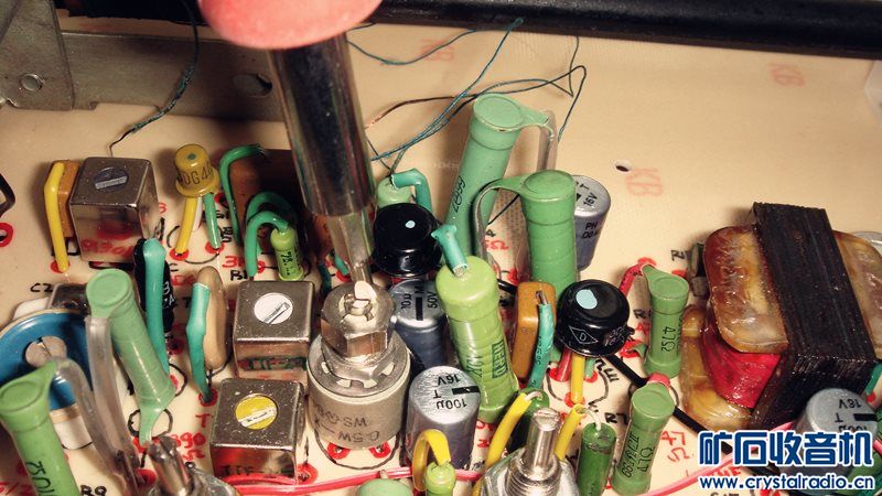

楼主未级使用3Ax63j,而且并管,我认为不必,IC=500ma足矣,如用3Ax31并管,两管IC=250ma,并管时每管基极串一只20一30欧电阻发射极串一只2一5.1欧电阻接入原位置,否则极易烧管,当年仿渡江收音机烧了几只3Ax31,
发表于 2015-1-22 08:37:42 来自手机 | 显示全部楼层
要求基极电阻阻值一致,发射极电阻阻值一致

末级3AX63用一对就可以了。

 楼主| 发表于 2015-1-28 20:10:19 | 显示全部楼层
更新一下
剩下的几个元件,一只云母,一只金属纸介,两只飞利浦BC电容
然后安上这件大杀器,卖家说是什么91发射机上的,俺也不知道91发射机是啥,不过价格还挺便宜的。。。

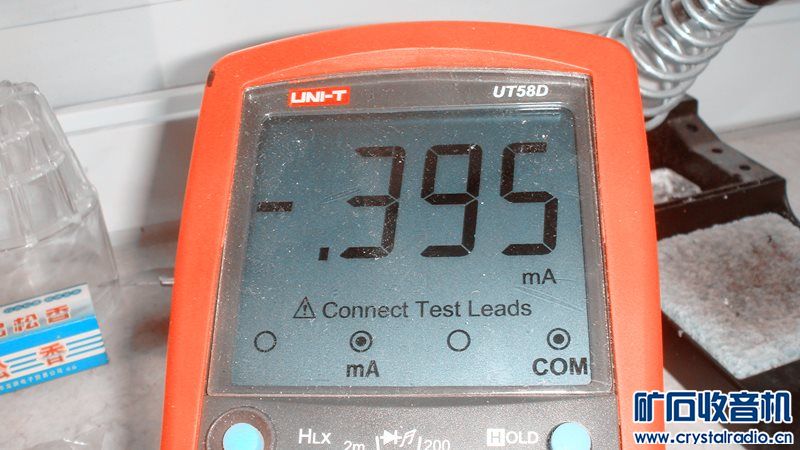

然后进行偏流调试
这是俺在调整变频管工作点

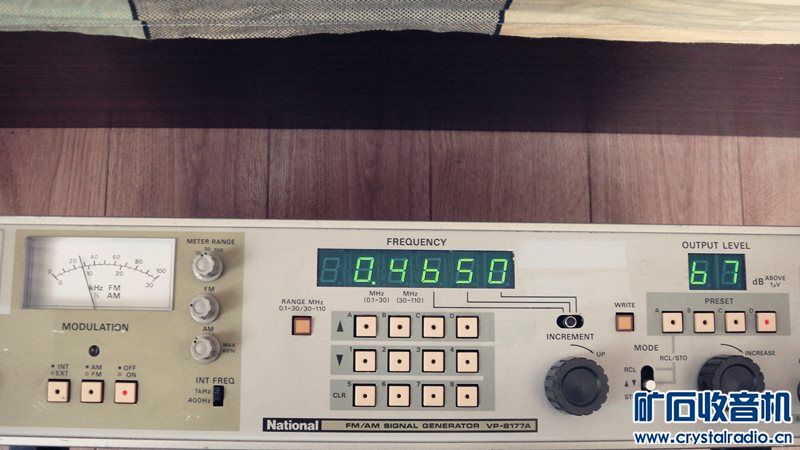

松下8177用来调整中频,去年买的二手货,对于俺这种业余人士已经是神器了
补充内容 (2015-1-28 22:33):
空气双联是240/280PF的差容双联,现在觉得高端跟踪好像怎么也调不好,具体是调天线连微调可变把声音调到最大也不算很大(与低端相比)
