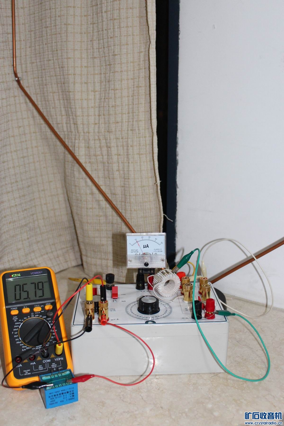

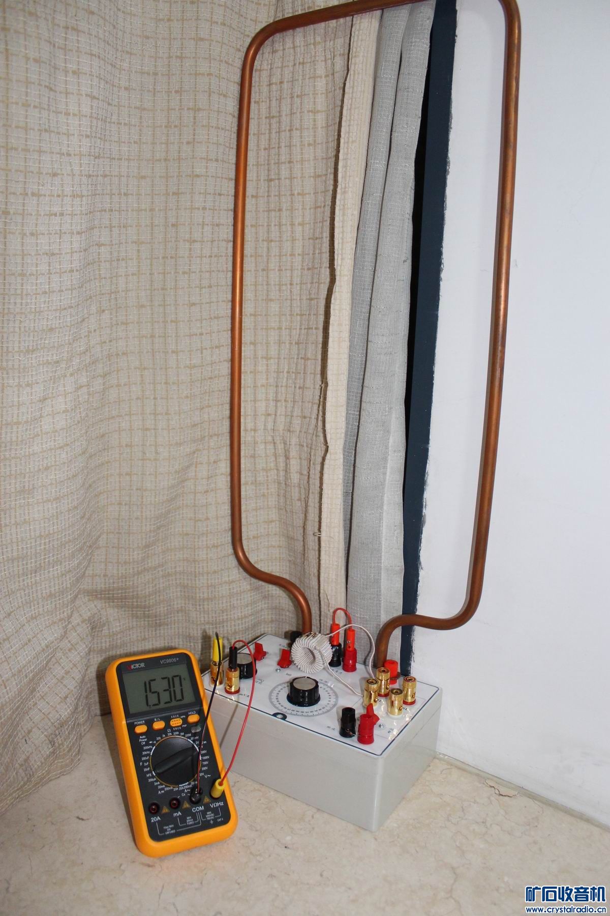

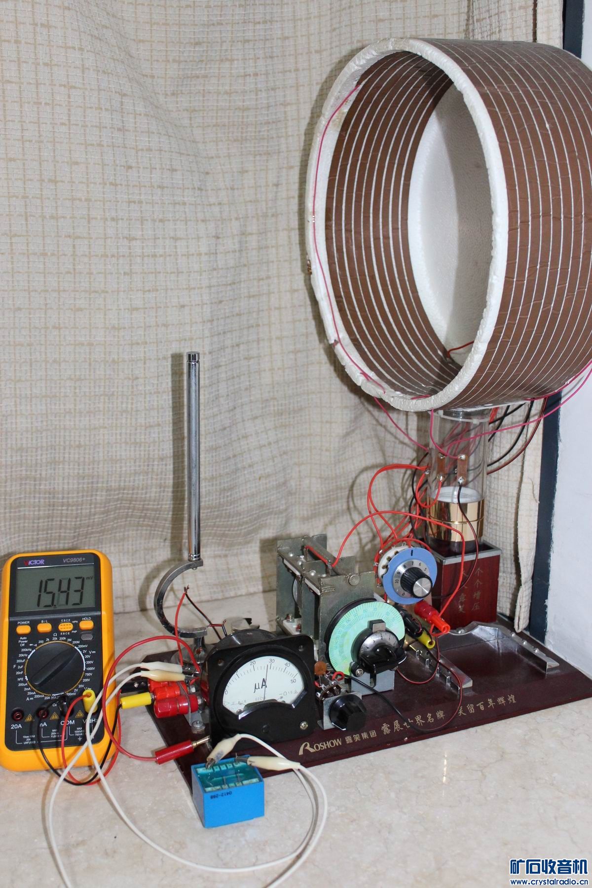

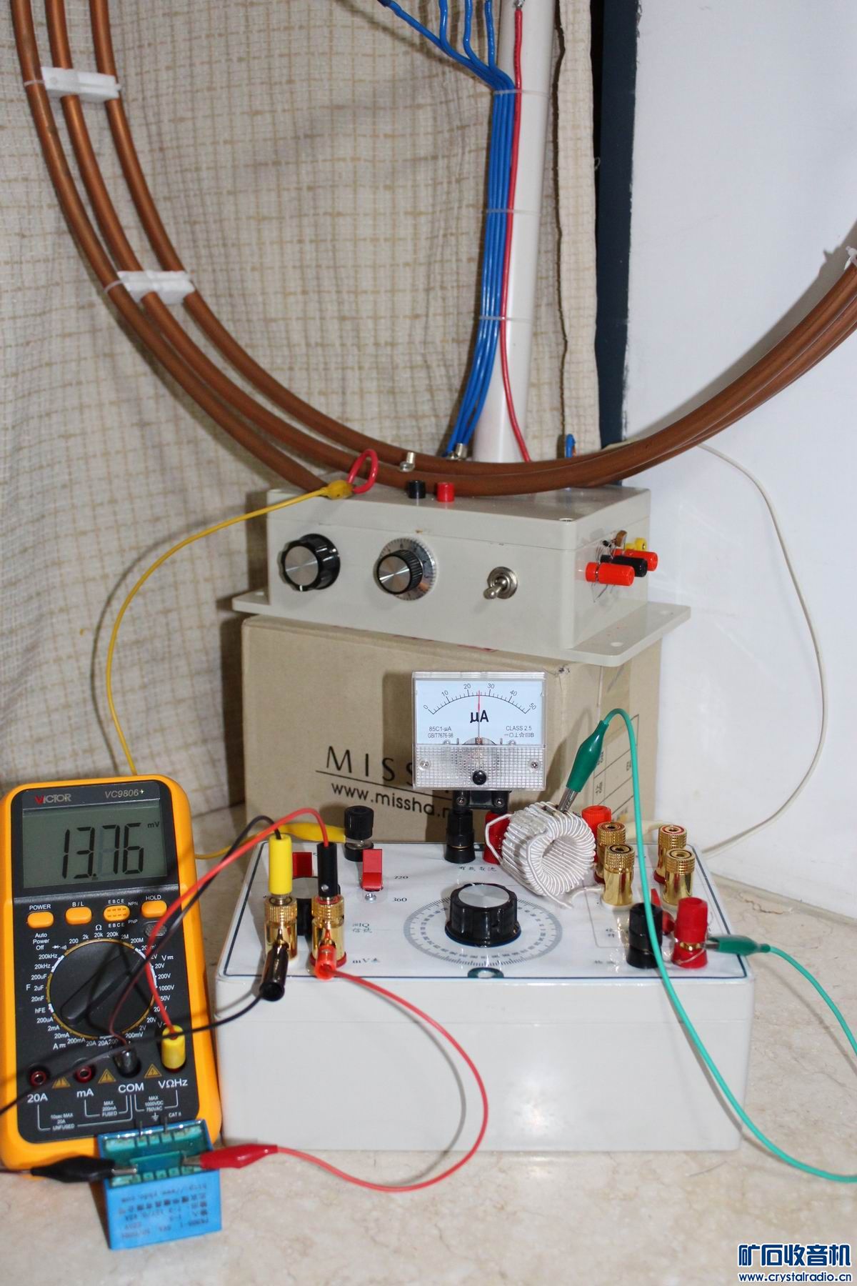

陆续做了4个大环接收线圈,每一次完成都得到一次喜悦,但是到底哪一种大环有更好的接收效果,有必要做一下对比测量,虽然不一定完全准确,也请坛友多提宝贵意见。
一、4个大环结构
1、铜箔大环,用9mm X 0.05mm铜箔胶带在直径300mm蛋糕盒上内外绕22匝,展开面积约1.5平米;
2、圆形铜管大环,ф12mm铜管,绕直径570mm大环3匝,匝间距70mm,展开面积约0.77平米;
3、长方形铜管大环,ф12mm铜管,300mm X 600mm,展开面积约0.18平米;
4、折叠大环,ф6铜管,边长:4x500mm+2x550mm,,展开面积约0.86平米。
二、接受环境与电路形式
为了便于比较,4个大环在同一接收位置、同一时间(前后相差不到10分钟)收听同一强台(756KHz)。
全部采用二极管1N60检波,负载为同一变压器,可变均为复旦双连。
铜箔线圈最佳抽头检波,空载电压在热端;
3个铜管大环串联同一磁环线圈与双连谐振,磁环最佳抽头检波。
三、接收效果
1、铜箔大环,空载电压2.051V,有载电流28uA,有载电压15.43mV
2、圆形铜管大环,空载电压3.984V,有载电流25uA,有载电压13.76mV
3、长方形铜管大环,空载电压1.53V,有载电流6uA,有载电压3.32mV
4、折叠大环,空载电压2.37V,有载电流10uA,有载电压5.79mV
铜箔线圈空载电压
铜箔线圈空载电压
铜箔线圈有载电流电压
铜箔线圈有载电流电压
圆形铜管大环空载电压
圆形铜管大环空载电压
圆形铜管大环有载电流电压
圆形铜管大环有载电流电压
长方形铜管大环空载电压
长方形铜管大环空载电压
长方形铜管大环有载电流电压
长方形铜管大环有载电流电压
折叠大环空载电压
折叠大环空载电压
折叠大环有载电流电压
折叠大环有载电流电压

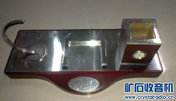

发表于 2015-1-21 14:09:00 | 显示全部楼层
矿机底座好面熟啊,跟我这个差不多
