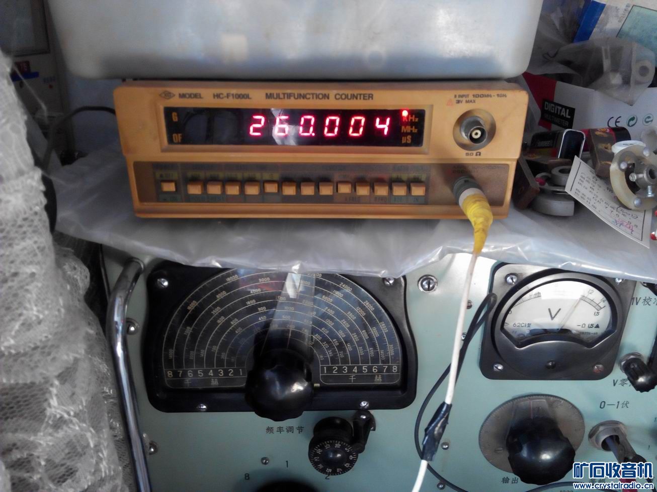

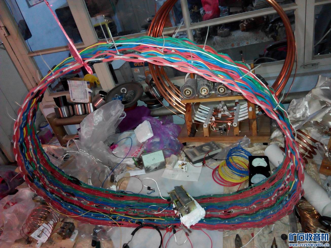

大环用2.5平方铜线43个立柱绕成直径70cm的空心线圈44匝,电感2000多uh,长波段Q值300左右,可变34p--1660p,谐振在340KHZ--100KHZ已下,场管3DB检波,初步试听,就在260KHZ收到有规律的数据信号,其它 无线电静默

前苏联有长波台,现在有没有不知道了。
收到的信号是不是沿海的时基台?
收长波信号对调谐回路的Q值比收中波要求低得多。

收到的信号是不是沿海的时基台?
信号有规律的,短的吱吱声,渐渐小去,然后从新开始
发表于 2015-1-21 12:05:41 | 显示全部楼层
这大环真棒,用这大环收中波试试!
 楼主| 发表于 2015-1-21 12:13:55 | 显示全部楼层
tnlby 发表于 2015-1-21 12:05
这大环真棒,用这大环收中波试试!
收中波要12圈就够了,中波段Q值300左右,本地台全能收到
