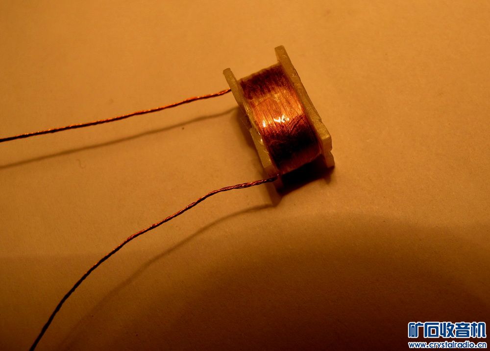

Sc2-300耳机的标定阻抗为300欧,用于二极管检波时配仿T725匹配变压器的效果还是很好的,直接用于3DQ检波就显着阻抗偏小了,配仿T725又显着浪费。3DQ的输出阻抗受源极线圈的影响在2千欧左右,为此,以故qg2007斑竹还特意用M10镜面磁芯设计了10倍余量的2.5千欧高保真矿机输出变压器匹配sc2-300耳机,取得了不错的效果。高Q磁环的出现使制作小型高效矿机成为可能,前些日子我制作的磁环小型矿机已经得到了印证,矿机灵敏度和选择性十分令人满意,收台多多。小3DQ矿机外壳小没有空间安装耳机匹配变压器所以直接用了两只阻抗各为1.2千欧左右的大罐头耳机,正好与3DQ的输出阻抗匹配。
这几天我想,类似的大罐头耳机在国内存量很少,大多数矿友都无法得到此类耳机,而SC2-300耳机在矿友手里的存量很大也很容易搞到,要是把SC2-300耳机的阻抗提高到1.25千欧,一副耳机串联阻抗为2.5千欧能直接与3DQ输出阻抗匹配何乐而不为呢?而且也能看看与大罐头耳机有多大差距。

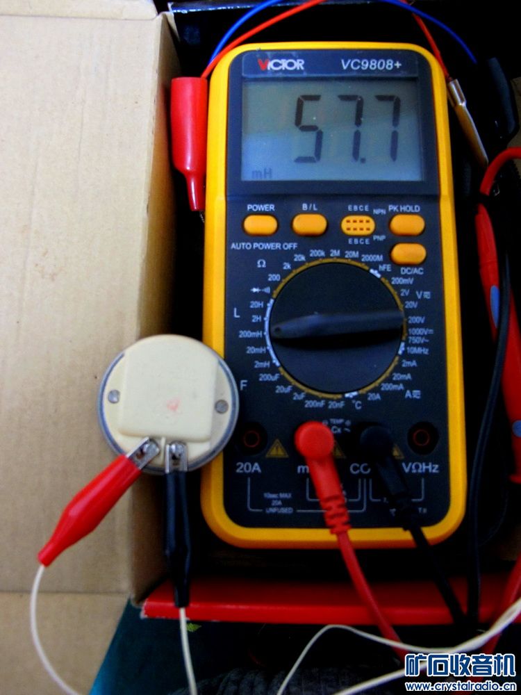

正好手里有两个iq19512003斑竹送我的老版SC2-300耳机,测量其电感量为57.7mh左右,阻抗在350欧左右,这在SC2-300耳机算是上品了,将其改造心里还真有点舍不得。大罐头的线圈是1400匝,初步设想SC2-300的用料比大罐头差些,增加些圈数绕1500圈。将磁铁做上记号便于原位复原,拆下线圈,用直径0.1mm(包括漆皮)的漆包线绕了1500匝,用透明胶带封好线圈,准备复原耳机。
1、复原之前要观察舌簧片是否有变形,因SC2-300的舌簧片是泼墨合金的比较软,拆卸时受舌簧调谐弹簧的影响极易变形,安装前一定要观察调整。
2、用平口钳将舌簧调整弹簧压一下,使其弹力减小一些,这点很重要,既能增加些灵敏度也能防止安装时舌簧片发生形变。
3、安装极靴时一定要将舌簧片处于线圈的中间位置再拧紧固定螺丝。

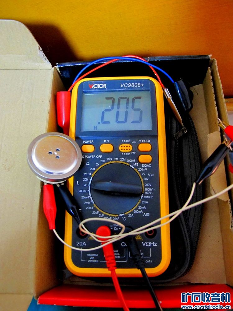

安装完成用电感表测量电感量,仔细调整舌簧位置螺丝使电感量达到最大值270多mh,折算阻抗为1.7千欧,与想要的1.25千欧大了不少,只好又将线圈拆出,拆掉200匝。重新测量1300匝的电感量为205mh,折合阻抗为1287.4欧就是它了,要想准确达到1250欧估计还要拆掉十几圈即可。
迫不及待的接上临时线,插上小型3DQ磁环矿机试听,感觉音量明显比改造前大了许多,弱台也出现了,和大罐头耳机对比凡是大罐头能够听到的基本上都能听到,没有白费力气。
改造阻抗后SC2-300耳机既能直接与3DQ匹配也能配合仿T725与二极管匹配。不过,改造最好采用用料扎实的老版SC2-300耳机,新版的SC2-300耳机用料差很多,效果可能不会令人满意。
以上只是本人主观的感觉,没有类似大罐头耳机矿友不妨试试改造SC2-300耳机阻抗试试效果,没准会给您带来一点点小的惊喜。
