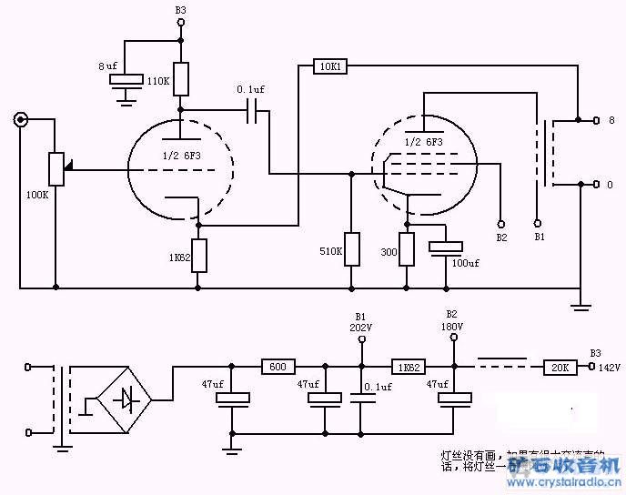

求一个业余级别的单管小功放电路图,能输出2-5w即可,谢谢

谢谢,看样子是两管吧?复杂的我整不了(主要是焊接水平有限),想弄一个管子既能电压放大又能功率放大的小单管胆机,练练,
发表于 2009-3-29 19:11:58 |
这个就灰常好乐
http://www.crystalradio.cn/bbs/viewthread.php?tid=63309&extra=&highlight=%D0%A1%D0%CD%D3%C5%D6%CA&page=1

人家求的是“单管机”。
发表于 2009-3-29 19:20:26 |
一个管子的只能用6F3了

呵呵!单管的!1支6BM8搞定!国產形号6F2!

上6F3
发表于 2009-4-1 18:31:29 |
6F3的输出变压器怎么做啊,阻抗比是多少?

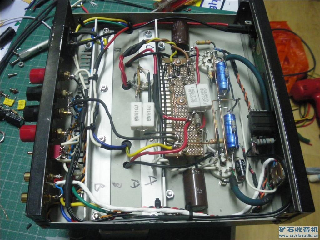

我也不懂分管子的管脚,比如图1中的各个管子的脚分别是几脚呀,
