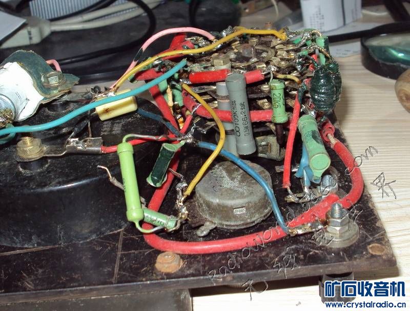

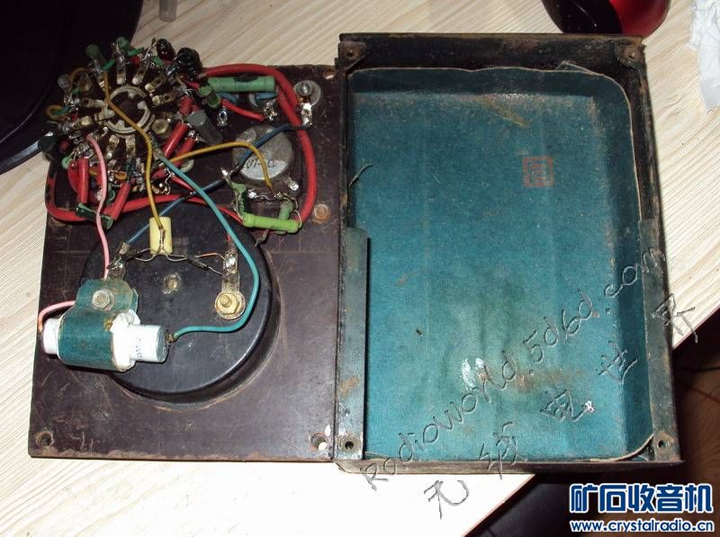

    外壳是铁皮的,弯曲铆接而成,四角打孔处背面焊有螺母以便于固定表头。外壳内部衬垫了青壳纸。
    面板是控制箱拆下来的,很厚的胶木板,也是电工班师傅给的。

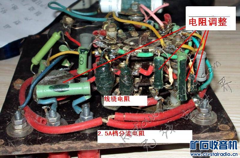

    档位开关是1毛钱的普通波段开关改的,也是爲了省钱。没有使用专用开关,只有12档。
    不过自己改的开关也有好处——电路上做了安排使得直流电压档时,表头不接分流电阻,这样,直流电压档就能做到2K欧/V。可以发挥表头的最大潜力。这样虽表头灵敏度不高,也凑合能用。

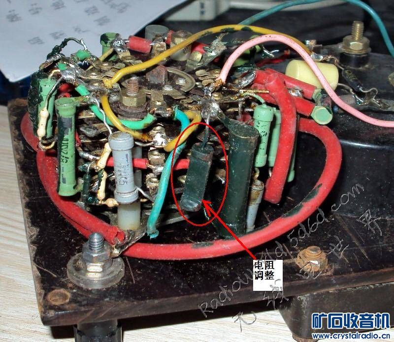

    各个电阻均经过仔细调整(图中可见到调整后补的油漆。。那个碳质电阻,已经锉得只留下一半了)。调整工作动用了实验室的电桥。
经过几十年,现在测量精度还不错呢。

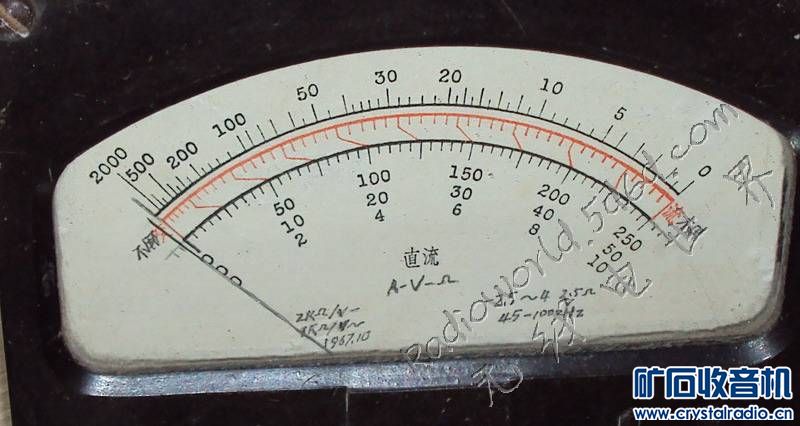

表头——度盘是印刷品
制作于1967年10月
底部
打开,可见到外壳四角螺丝孔和内部衬垫青壳纸
内部1
内部2  档位开关是波段开关改制的。使用了3层开关,目的就是在测量电压档时不并接分流电阻,以尽可能发挥表头灵敏度潜力。
内部3,电阻调整过
内部4,那个炭质电阻磨掉很多了。

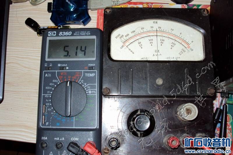

测量1K电阻
测量交流电压:
市电电压
测量直流电压
5V电压
10V电压

请教:
电阻打磨调整,都说这样做电阻不稳定,可这只表各个电阻都作了调整,都快50年了,精度不是还不错吗?
对于非标准值的电阻,除了串并方法取得,打磨的方法究竟是否可取呢?
 楼主| 发表于 2015-2-10 14:04:15 | 显示全部楼层
LCGZ 发表于 2015-2-9 15:06
请教:
电阻打磨调整,都说这样做电阻不稳定,可这只表各个电阻都作了调整,都快50年了,精度不是还不错 ...
仔细打磨后耐久性(稳定性)是可以的。
将待调整阻值的电阻接在在电桥上操作,先用稍粗砂纸磨去漆皮,再用很细的(1000号最好2000号)砂纸打磨碳层,不要在一个地方打得太多而应对多道螺纹均匀轻磨,在电桥接近平衡时,用酒精棉球擦拭掉污物,酒精干后再小心打磨使达到电桥平衡,最后酒精清洗,干后上漆(酒精未干时阻值会降低很多)。这样不会局部打磨太多(局部打磨太多将致工作时局部过载)、没有残留碳粉(污物残留将导致很不稳定)。
在图中可以看出,我打磨的几个电阻都有很长的打磨上漆的痕迹(除一个外,那个阻值相差很小),就是如此操作的。这个操作细节不是我的创举,是大华仪表厂师傅教的。

表盘画的真好。
为什么红线不用了呢?是不是发现交流低电压测得不准还是不需要了?
发表于 2015-1-20 21:17:04 | 显示全部楼层
 楼主| 发表于 2015-1-20 22:01:59 | 显示全部楼层
老勐 发表于 2015-1-20 21:08
表盘画的真好。
度盘是用的印刷品(正文里已经提及)
当年有一本书叫做《业余万用表制作》??书名记不清了。除了内页有好几种度盘的图外,还附带有一张彩色活页(铜版纸印的,很结实)供剪贴使用,有两种度盘图,本表就是用了其中一种度盘图。
早期的万用表交流档使用氧化铜整流的,线性很差,故在交流档另用了一道红色刻度,
本表使用锗二极管整流,~10V档限流电阻比计算值稍小一些(就是有并接了1/16W的那个电阻)线性也已经很好了,~50V和~250V档线性更没问题),红色的那道刻度就不用了。
