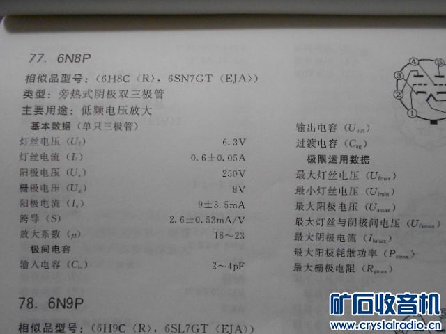

如题,单端胆机里面,6n8p/6sn7的屏压应该是多少伏?6p6p的屏压是多少伏?偏高或偏低如何调整?还有屏流应该是多少?怎么调整?

        三极管的工作点可以根据特性曲线设定,电子管手册给出的值对于RC耦合放大电路没有用。(要详细了解请参照于老师的帖子),Vbb(供电电压)电压设定后,先确定屏极电阻阻值,6N8P一般取47K~100K,屏极电阻阻值与屏极电流及音频上限有关,改变Vbb电压、屏极电阻与阴极电阻都可以改变工作点,以改变阴极电阻最方便。下面是6N8P(6SN7GT,6J5GT)特性曲线图:
        设Vbb电压为250V,屏极电阻为100K,以特性曲线图横坐标250V,电流为0处为一端,纵坐标电压为0,电流为250V/100K=2.5mA处为另一端,连接两端的直线为静态负载线,该线与设定偏压曲线相交处为工作点,垂直线与横坐标交点为屏压,平行线与纵坐标交点为屏流,偏压/屏流=阴极电阻。
      功放管的工作点与屏极电压,栅极偏压和负载阻抗决定,一般情况可以取电子管手册推荐的典型参数。如6P6P屏极电压250V,帘栅极电压250V,栅极偏压-12.5V,屏极电压是对阴极电压,其供电电压还要加上阴极电压,输出变压器的压降等,直流电压不符合要求,可以改变滤波电阻。适当变化阴极电阻可以改变屏极电流和屏压,电子管参数是大批量测试的平均值,允许一定误差,如要求严格需要左右配对。

朋友起码要知道要用的电子管的基本参数,电路不同对电子管的工作状态要求不一样,准备做什么线路贴上来然后请版主和懂得老烧指导,不然就像版主说的三言两语说不清楚的。 照片 140.jpg 照片 141.jpg

请问白老师,您说的6n8p里面vbb250伏,屏极电阻100k,这儿的屏极电阻是6n8p的屏极外接100k的电阻吗?

就是指屏极负载电阻。
