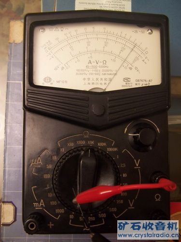

我们先看看一只2AP9用MF10万用表不同档位测量其正向电阻的数值
图1:Rx10档   测量的读数为:  92  ohm
图2:Rx100档  测量的读数为: 300  ohm
图3:Rx1K档   测量的读数为:  1.6 k
同样一只管子,同样一台万用表,为什么测量出来的数值会相去甚远?

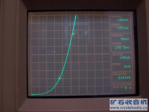

在对检波二极管等效之前,我们先看看用图示仪测试出的2AP9的正向曲线
注意曲线中间的那个亮点,管子在曲线那个亮点以上开始进入“线性工作区域”,电子学理论将这个亮点所处位置的电压,称为这个管子的“特征电压”;
在电路理论分析中,管子在低于这个电压时被视为是不工作的,也被理解为没有电流的。
图中的X轴读出这个亮点所处位置的电压为178.5 mV(约180mV)
图4:  2AP9的正向曲线
二极管的等效
图4中我们看到:管子正向电压在180mV以下时并不导通,而当超过180mV的“特征电压”后,只要电压略为增加,电流就急速增大。

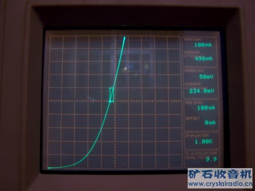

我们先在图示仪设定一个动态测试范围(见光标方框)
图6: 动态范围上读数(亮点所在位置),我们看到电压读数为:246.5mV  电流读数为:590uA
图7: 动态范围下读数(亮点所在位置),我们看到电压读数为:234.0mV  电流读数为:490uA
根据欧姆定律,我们可以算出其“动态电阻”为:
(246.5mV-234mV)/ (590uA-490uA )=125  ohm
再来验证一下算出来的数值是否正确
利用图示仪的对比功能,可以在图示仪中设置一只电阻作为比较,我们调整这个未知电阻在图示仪中的曲线斜率,令其与二极管的曲线平行;
图8:图中左侧虚线为该电阻被测试出的电压、电流关系曲线,在图示仪右侧显示的测试值中,我们看到它的数值为:126 ohm
对比两条曲线的斜率,可以看到这两个斜率很接近,这表明该电阻与管子的“动态电阻”具有十分接近的电压/电流关系,也就是说,它们之间的真实数值很接近。

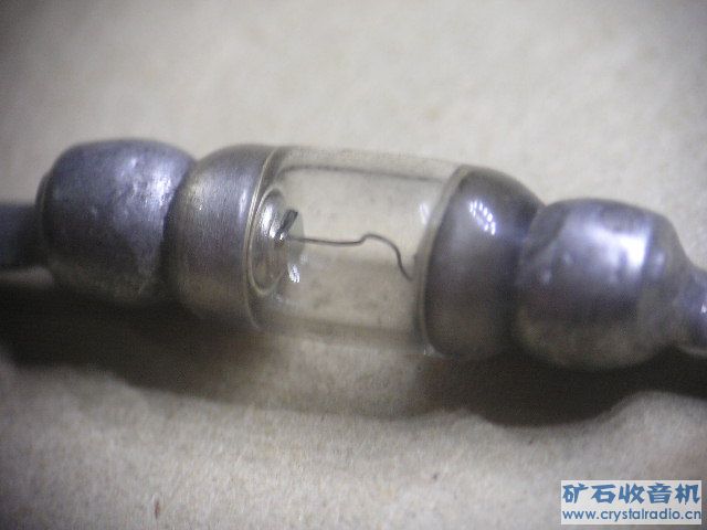

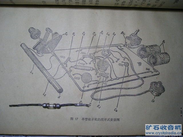

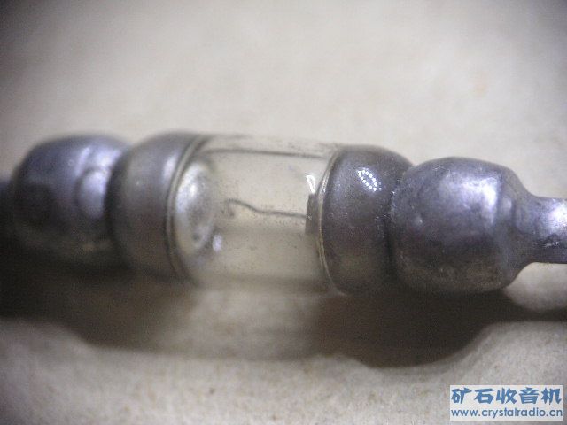

支持河泊关于二极管的同时请教一下坛友,这支苏联老大哥产的二极管是什么型号?是检波管呢还是整流、开关二极管?马上去微距放大拍图上贴子。
发表于 2009-5-10 18:19:53 | 显示全部楼层
粗估材质应锗金属,47型X100欧姆挡正向250,X1K挡200K,如果手摸一端升温阻值会逐步向160K方向飘降。
该二极管没印型号,这管子至少在60岁左右或以上的老伯玩过,他们应该知道型号,特别是东北老哥们或许用这装过矿石机、再生机…。
